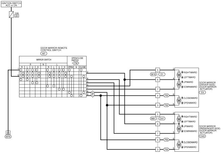

Сообщение Дядя Женя » Вс янв 24, 2010 23:07:03
Nik писал(а):А вот если сработаются шестеренки страховка никак не катит.
Я не уверен что в машинах премиум класса, где зеркала автоматом складываются при каждом глушении мотора нутрянка механизма металлическая. Думаю что запас прочности есть. У меня зеркала со скрежетом лед намерзший ломали, когда была оттепель, а потом морозы. Сейчас когда сухо, ходят туда-сюда без проблем. Тьфу-тьфу.

Сообщение elektron » Пн янв 25, 2010 00:27:09
Дядя Женя писал(а):У меня зеркала со скрежетом лед намерзший ломали, когда была оттепель, а потом морозы.
Вот именно!У меня тоже самое!А сегодня - нонсенс.Или непонятка.Даже подумать не мог. :smile:
Видимо либо сам моторчик заклинило,либо в разъемах электропроводки чтой-то завелось.Они ж тоже через мозги управляются.Кнопка возможно лишь видимая часть айсберга.Мне хватило того,что задние стоп-фонари управляются с мозгов. :smile:
Сообщение oreh » Пн янв 25, 2010 00:33:49
elektron писал(а):Они ж тоже через мозги управляются.Кнопка возможно лишь видимая часть айсберга.
Не, зеркала управляются напрямую от кнопок :)
