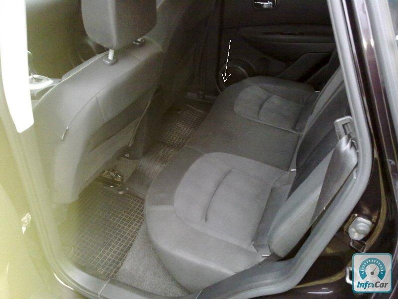

У меня в последнее время постоянно тарабанит что-то сзади. Думал ремни стучат об дверки- нет, висят спокойно, в багажнике тоже ничего такого нет. Странно :?:

так може задня ляда підстукує?

У меня в задней двери стучал клипсой жгут проводов, который этой клипсой крепился к двери, пришлось снимать обшивку и вставить его на место, заодно обесшумил заднюю дверь, теперь все ОК.

Та звук где-то в районе задних сидушек. И не было его пару меяцев назад.

Недавно у себя нашел стук нижней кромки пластика задней двери ниже динамика.

У тебя могут тарабанить:
- полка багажника. Лечится наклейкой уплотнителя на пластик
- замки спинок задних сидушек. Лечится двумя витками антискрипной ленты вокруг скобы.
- замки задних дверей. Лечится двумя витками антискрипной ленты вокруг скобы.
- замок крышки багажника. Лечение то же.
- недозакручена запаска. Закрутить.
- прыгает пенопласт вокруг запаски. Приклеить пенопласт двусторонним скотчем к металлу.
А вообще - качайте мою мурзилку по лечению шумов с первой страницы темы viewtopic.php?f=38&t=4492&p=6574 и живите с Кошаком в мире и согласии.

Наверное это. При копании в анналах памяти, вспомнил, что эти грюки начались после смены резины на зимннюю, а я снимал полку в багажник, когда возился с комплектами. Нужно будет проверить
