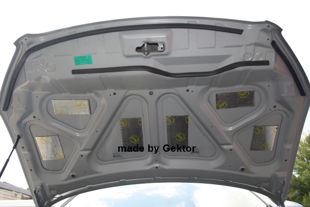

Я особо не озадачивался штатной "шумкой" капота, а учитывая её стоимость (порядка 100 баксов у дилера) и её жалкий вид, а так же то, что на мой взгляд особо она никакой роли не играет, кроме как декоративной облицовки, было решено сделать самому более толковое решение. Купил 1 лист шумо/тепло-изоляционного материала
StP Акцент 15ЛМ КС и вырезан по контуру штатной шумки (одолжил на день в автосалоне с 2-х литровой версии). На металл для виброизоляции местами наклеил немного

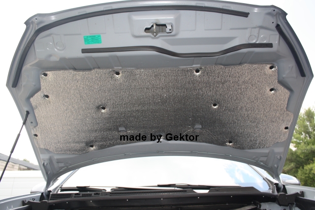

StP Gold. Итог можете увидеть сами:
Достаточно цивильно выглядит, а главное (учитывая толщину материала - 15 мм.) зимой будет четко выполнять свою роль.
