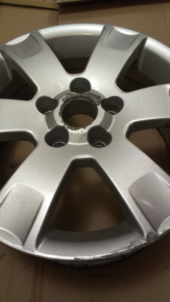

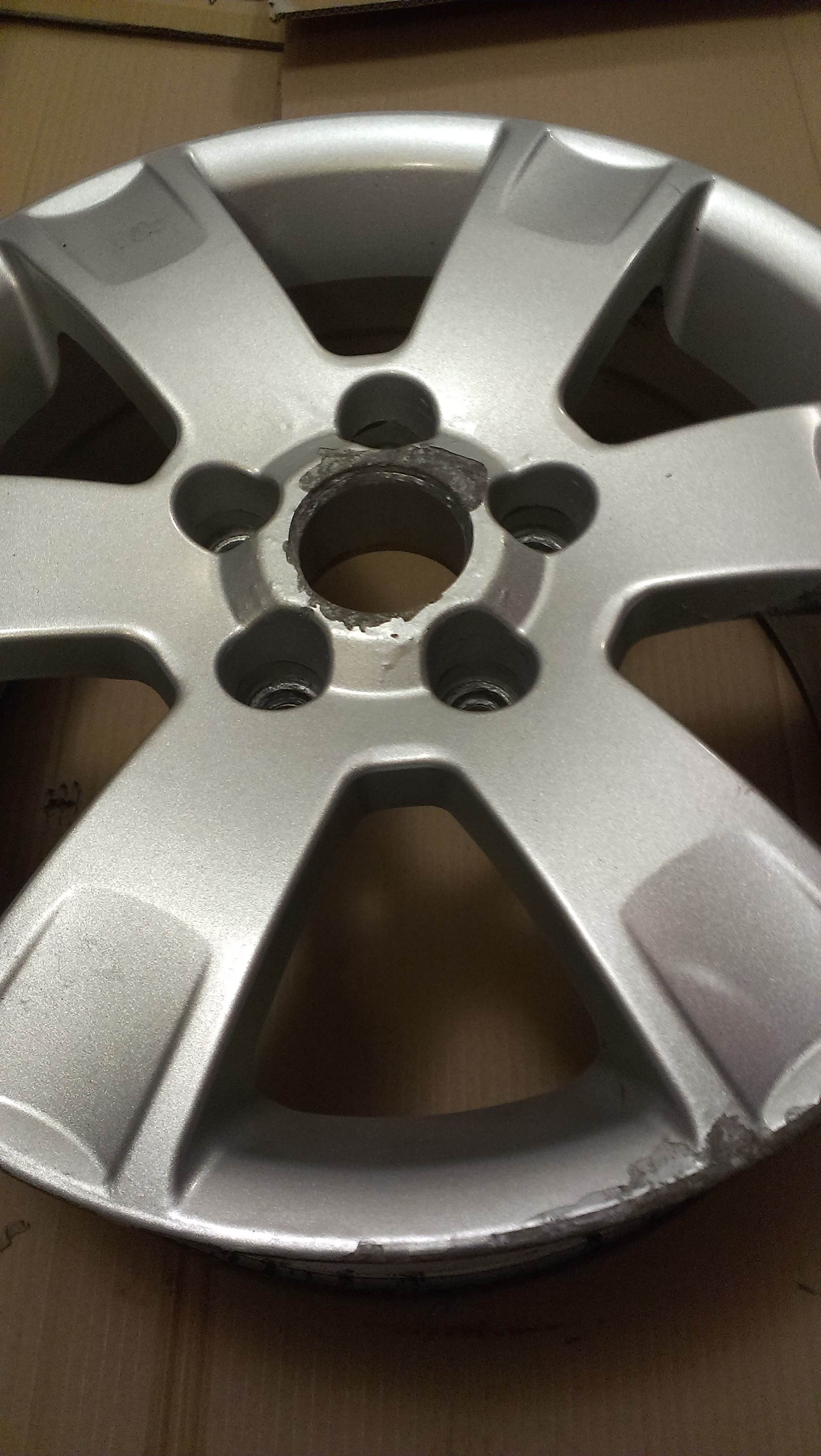

Вот покрасил легкосплавные диски, впечатления остались двойственные, делюсь.

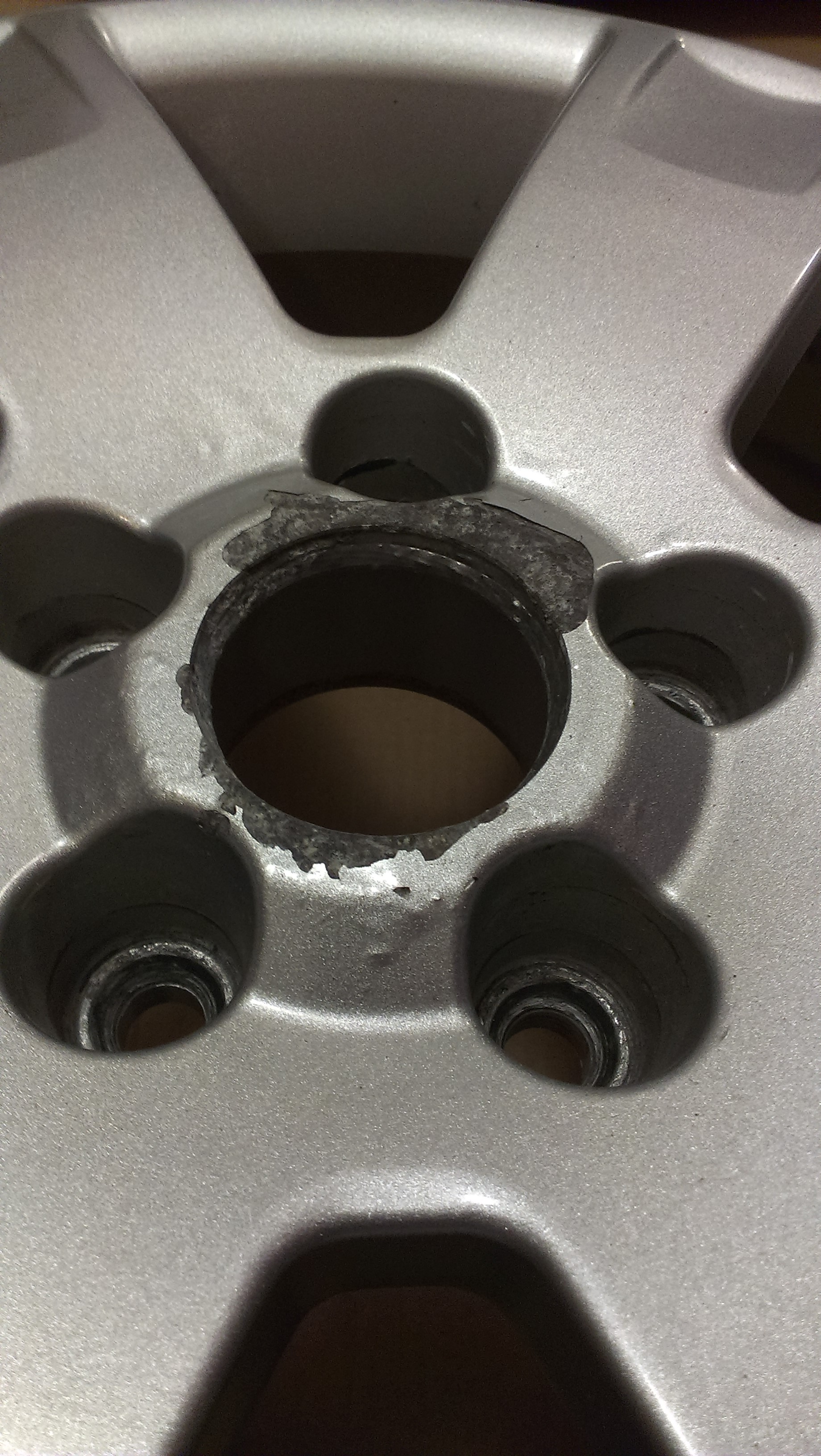

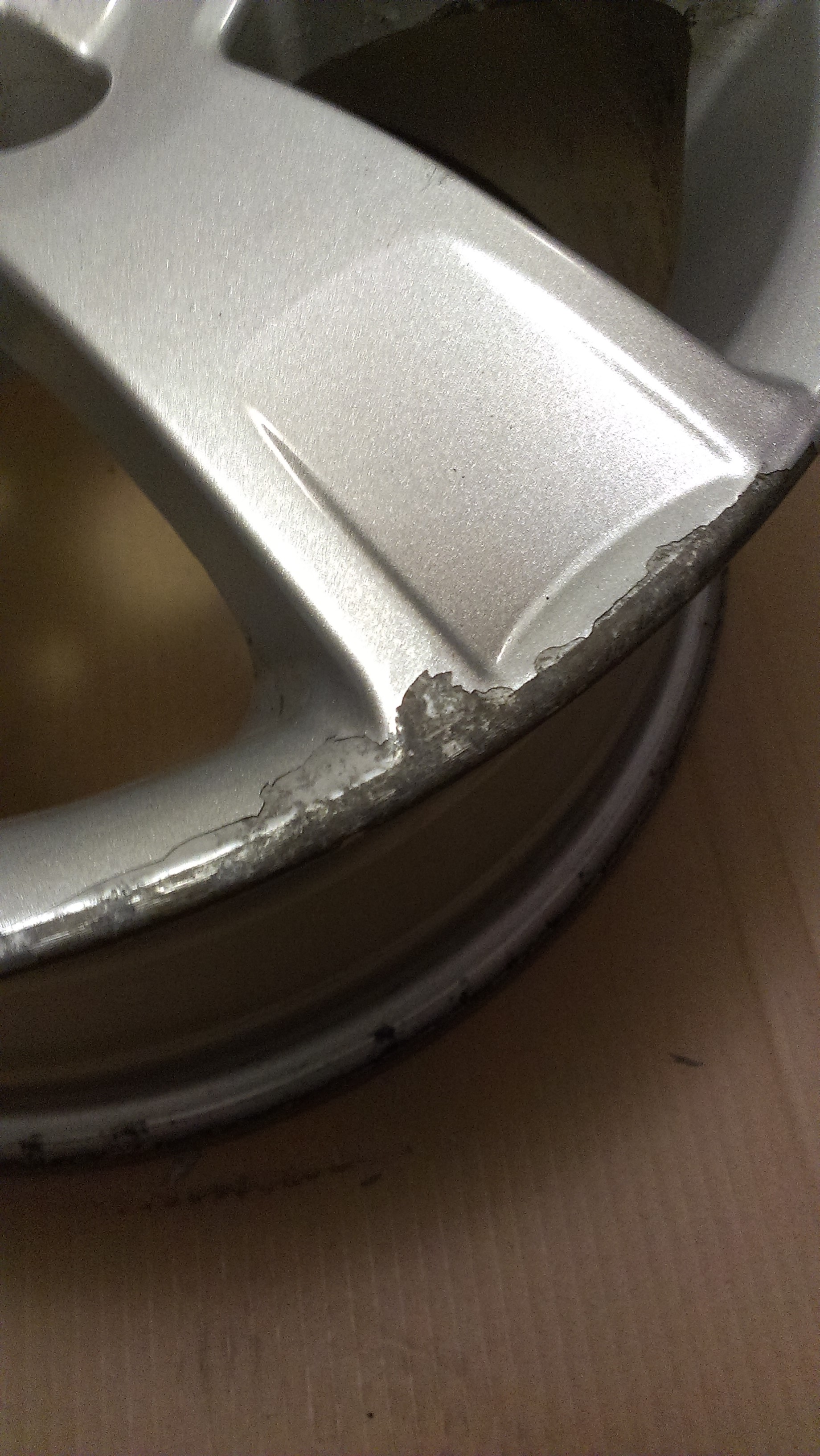

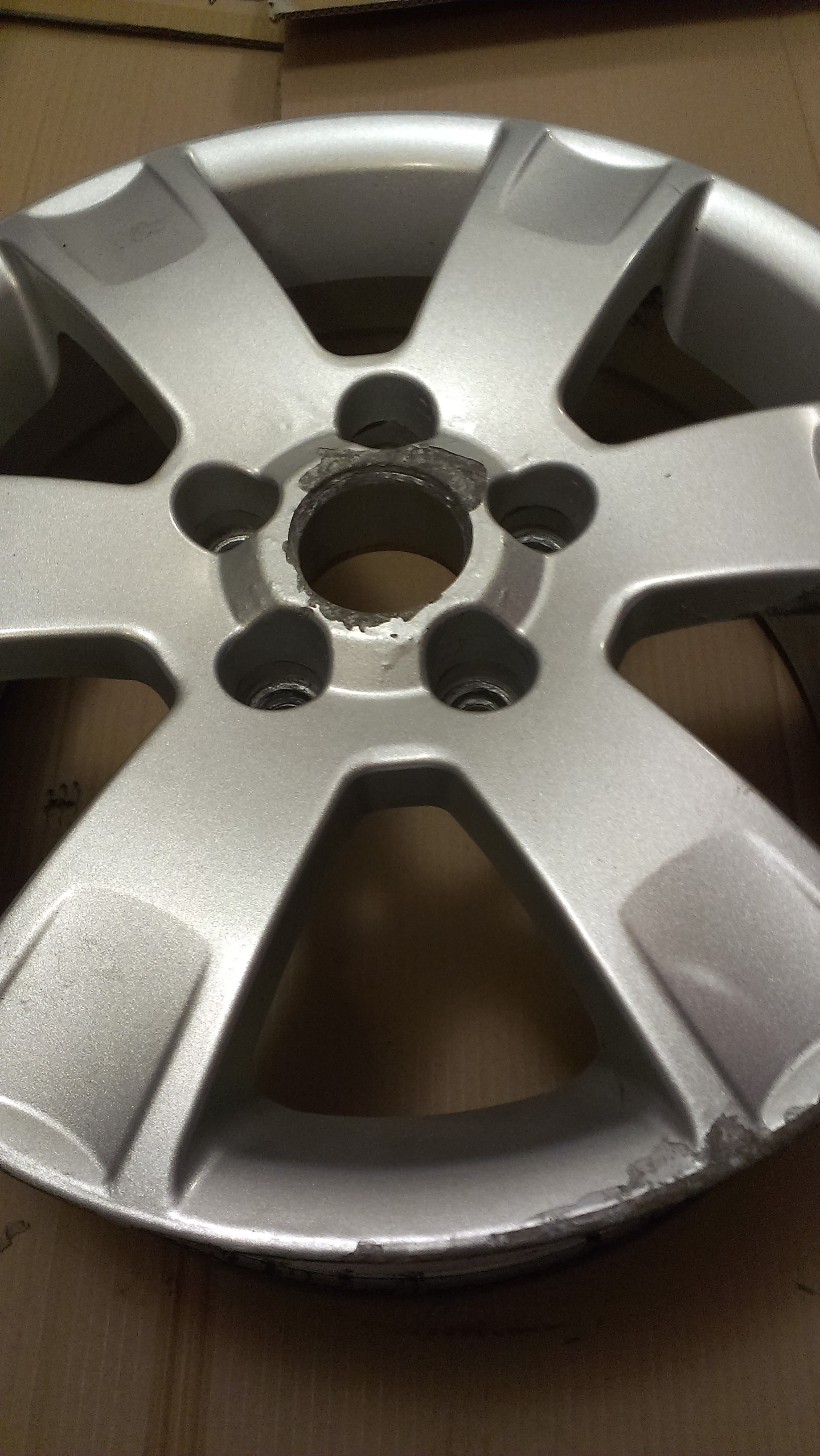

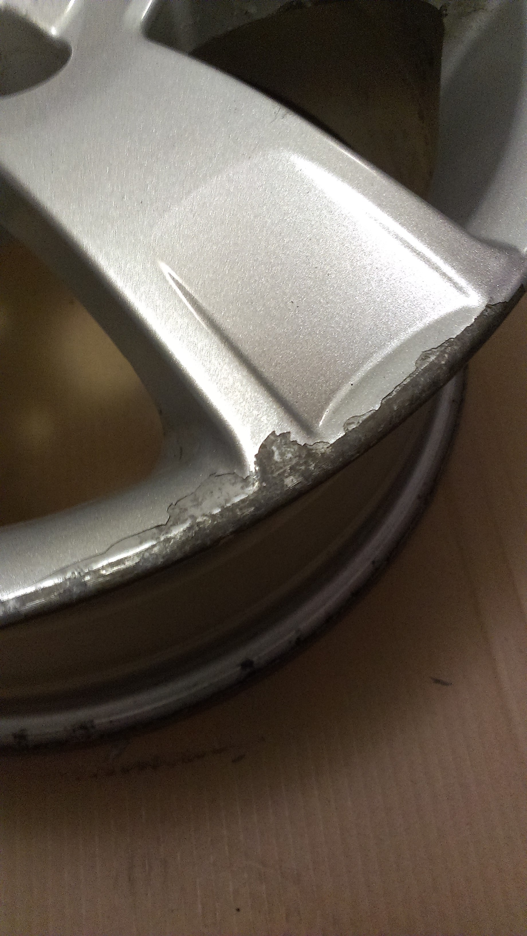

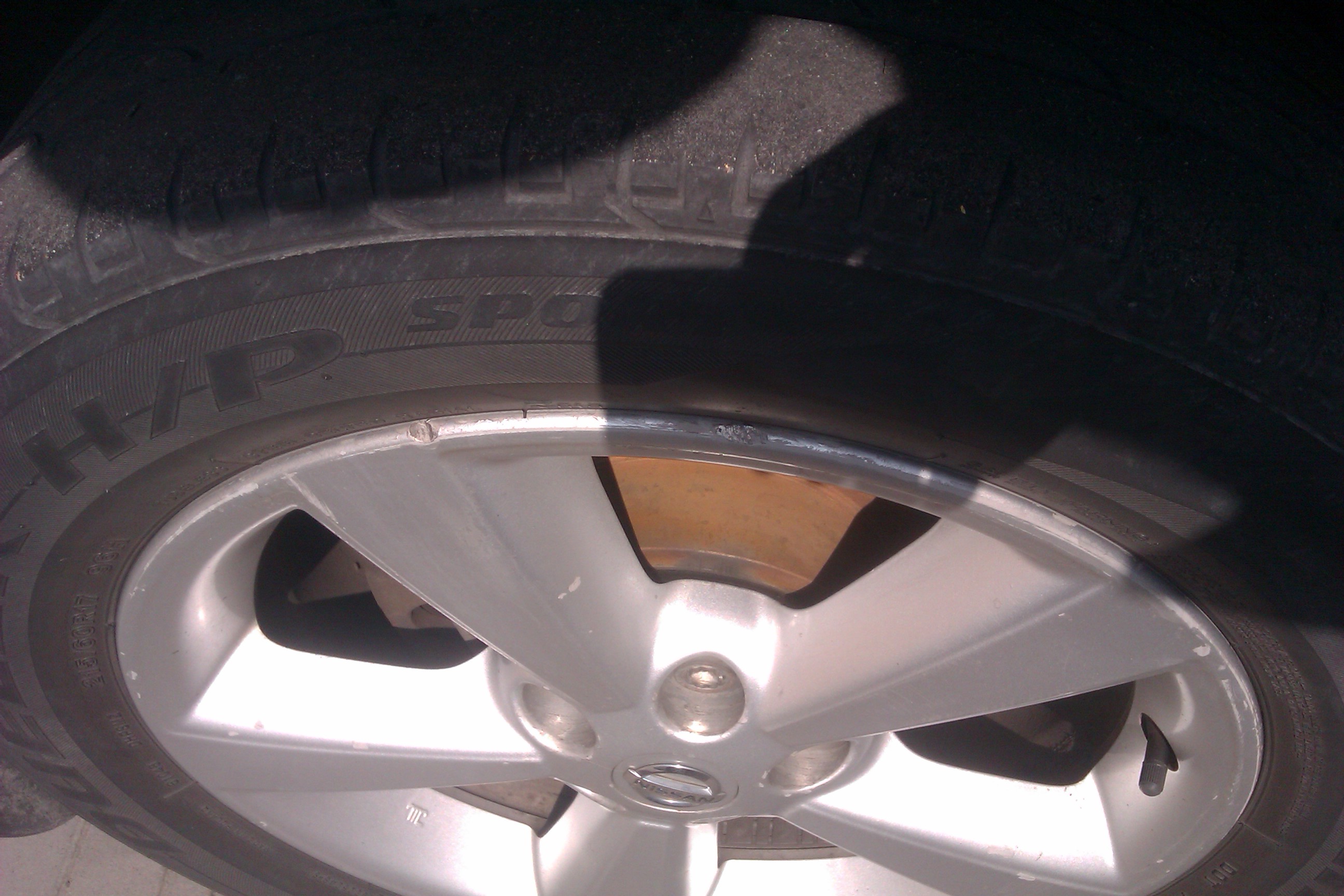

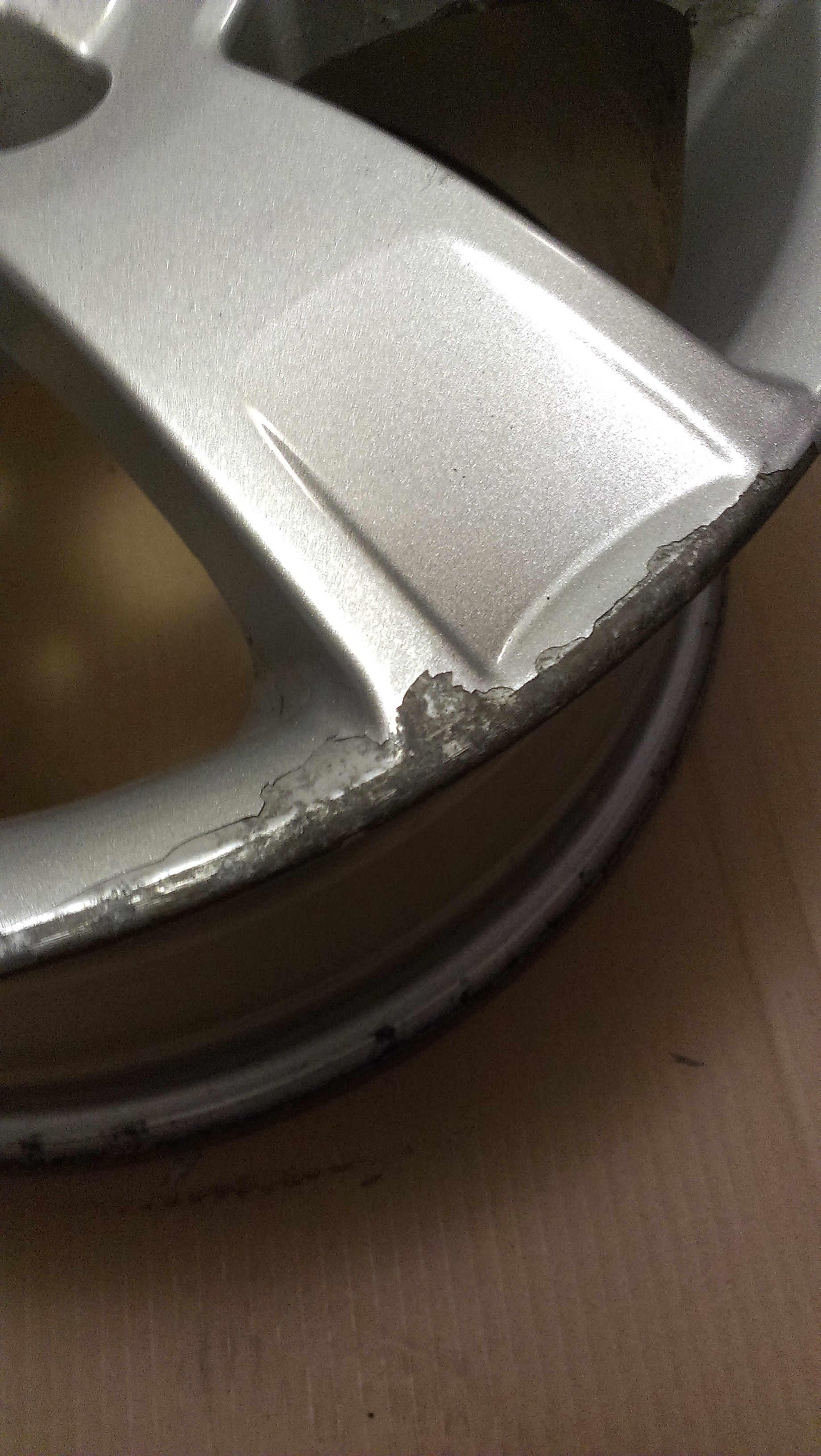

Диски зимние, поэтому эксплуатировались в более жестких условиях, чем штатные. По прошествии 4-х зим начала коррозия вздувать краску. До покраски диски имели такой вид:

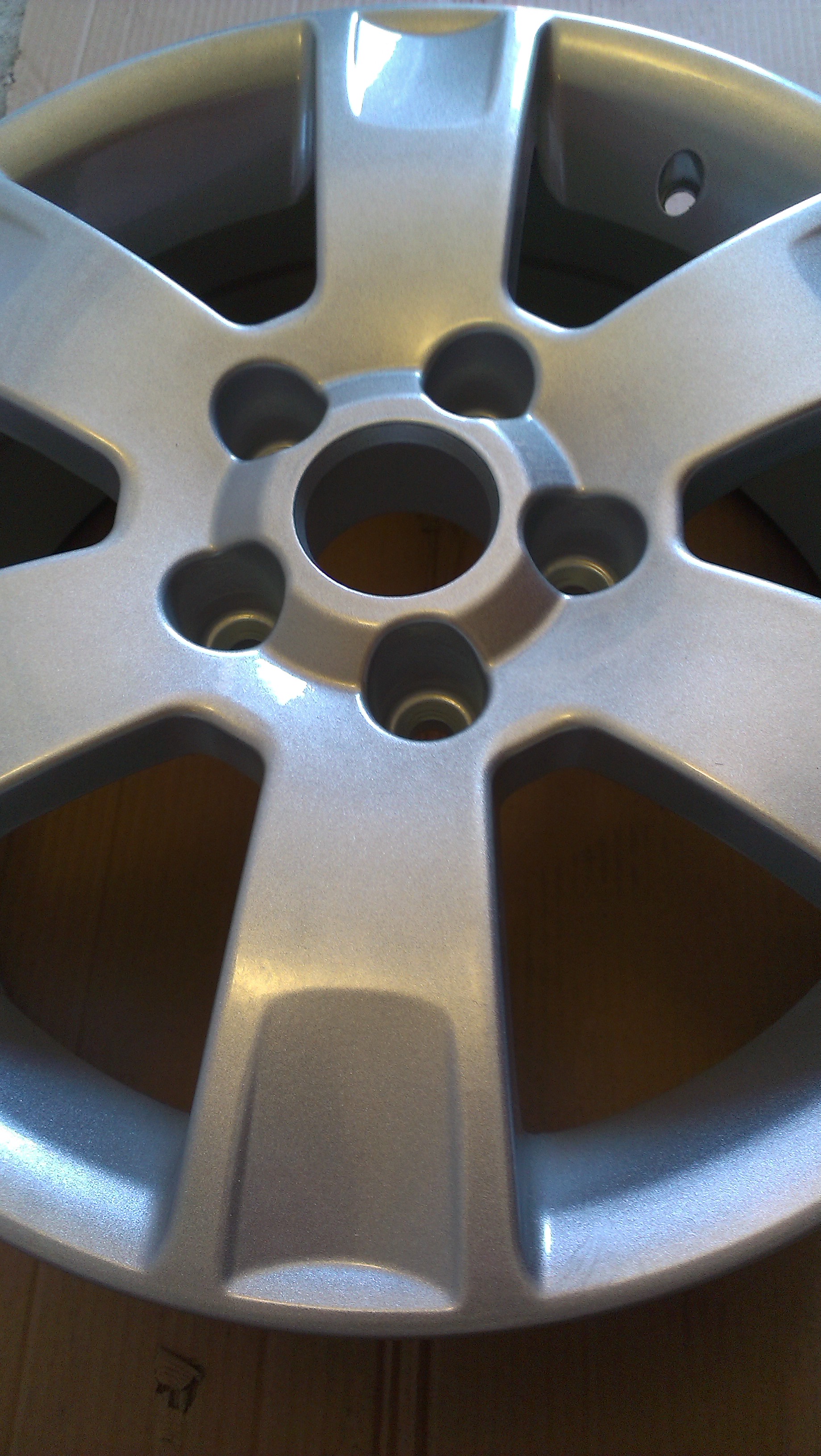

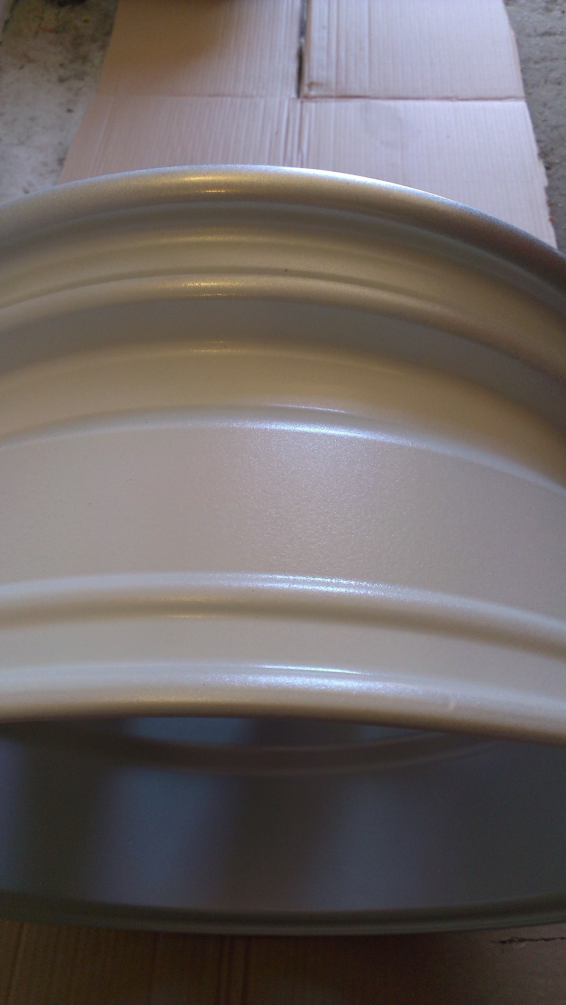

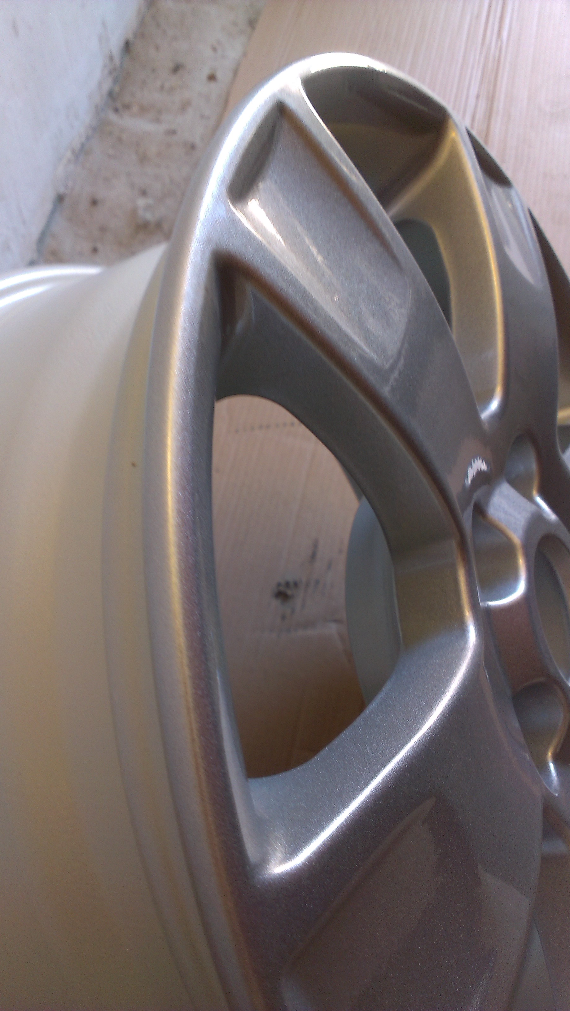

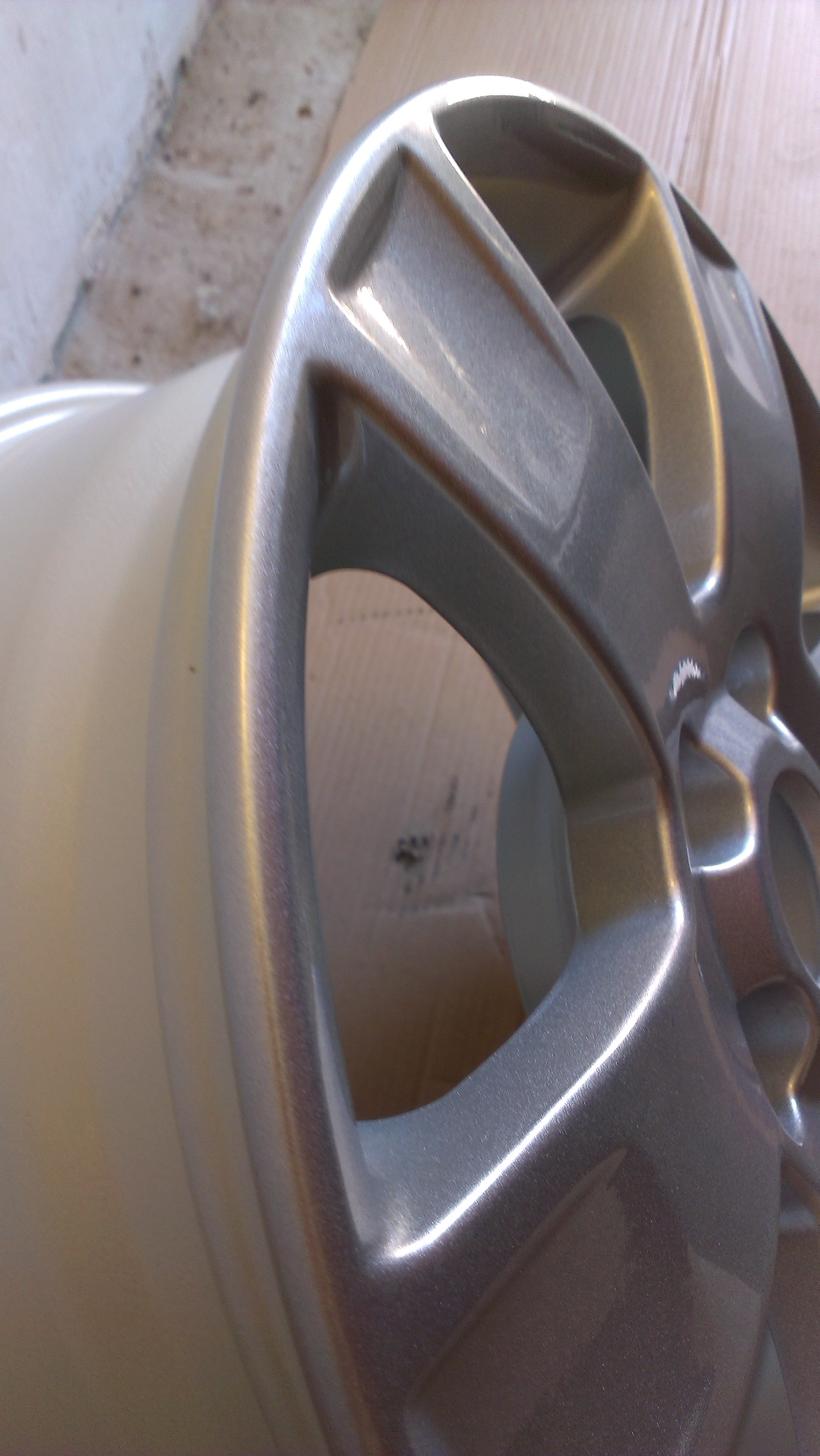

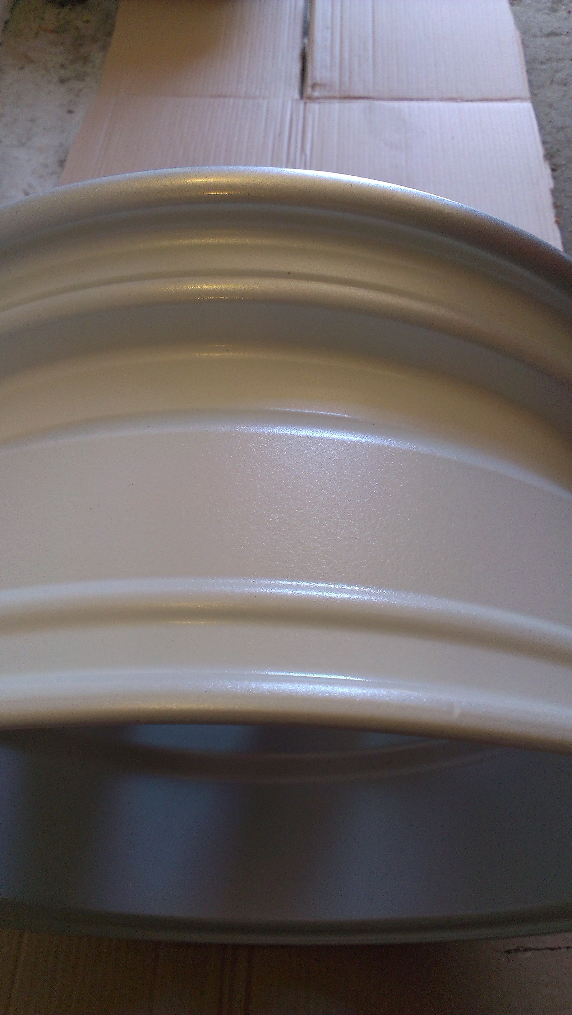

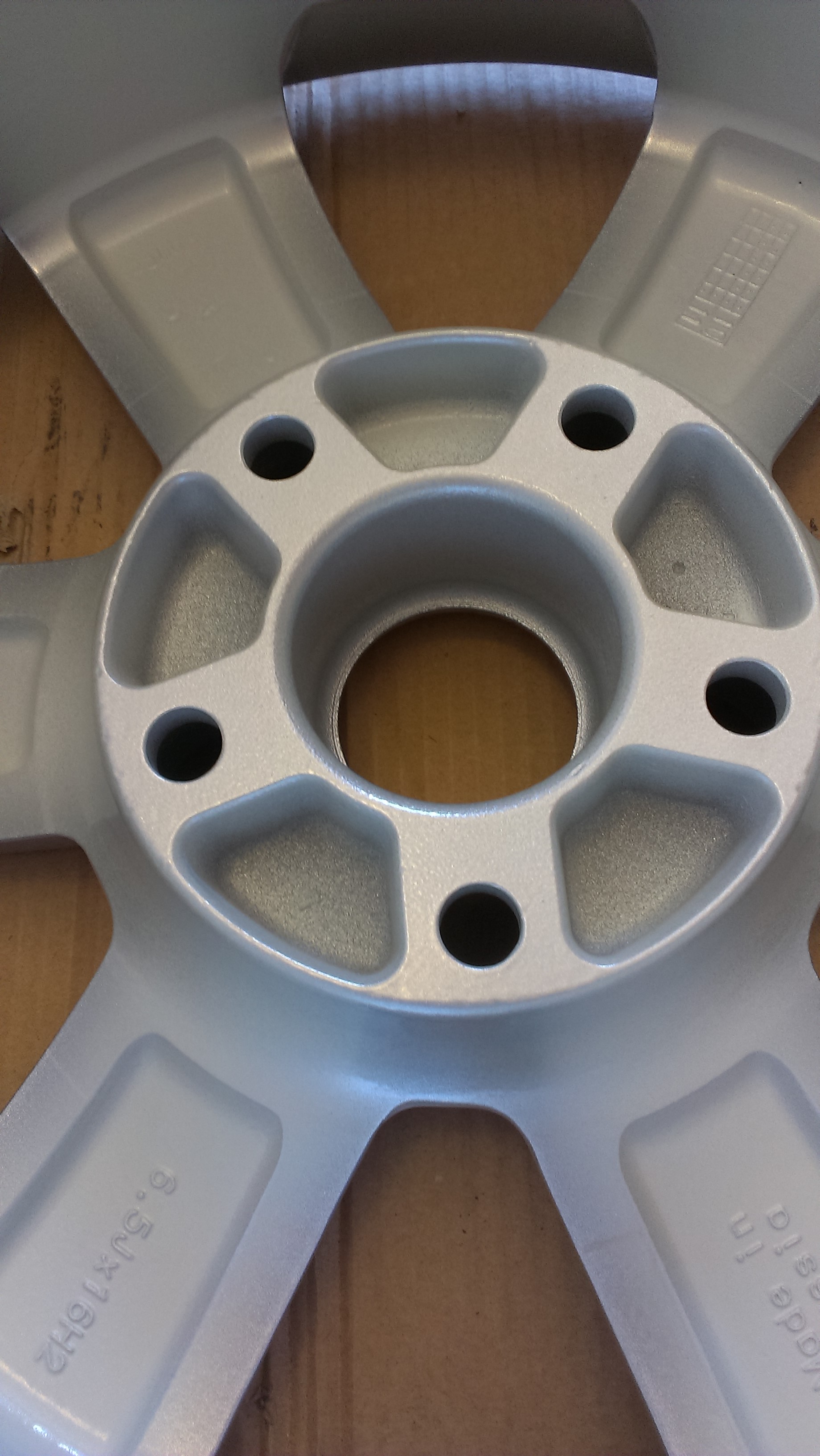

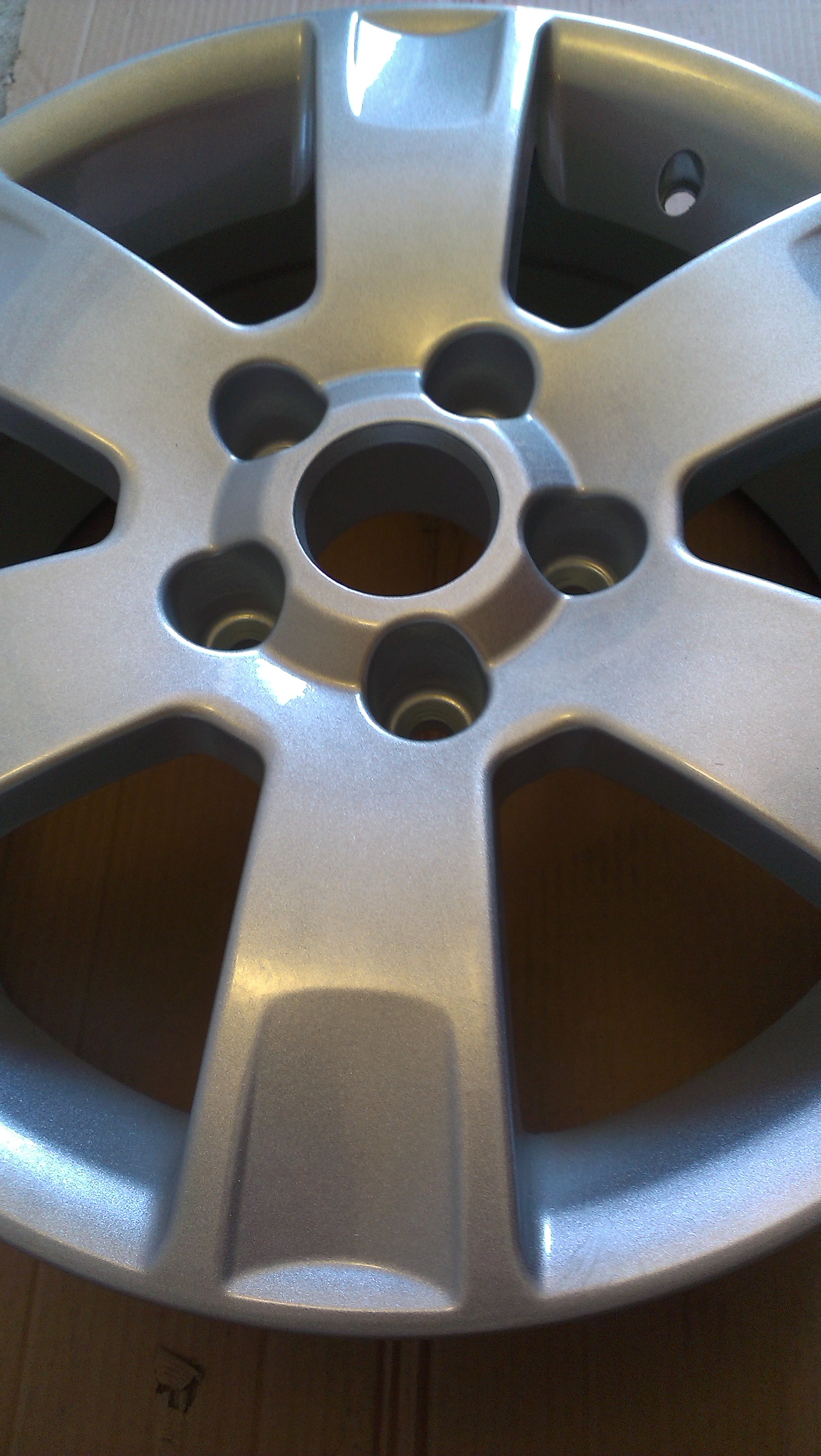

Чтобы не усугублять, было решено, сдать на порошковую покраску.

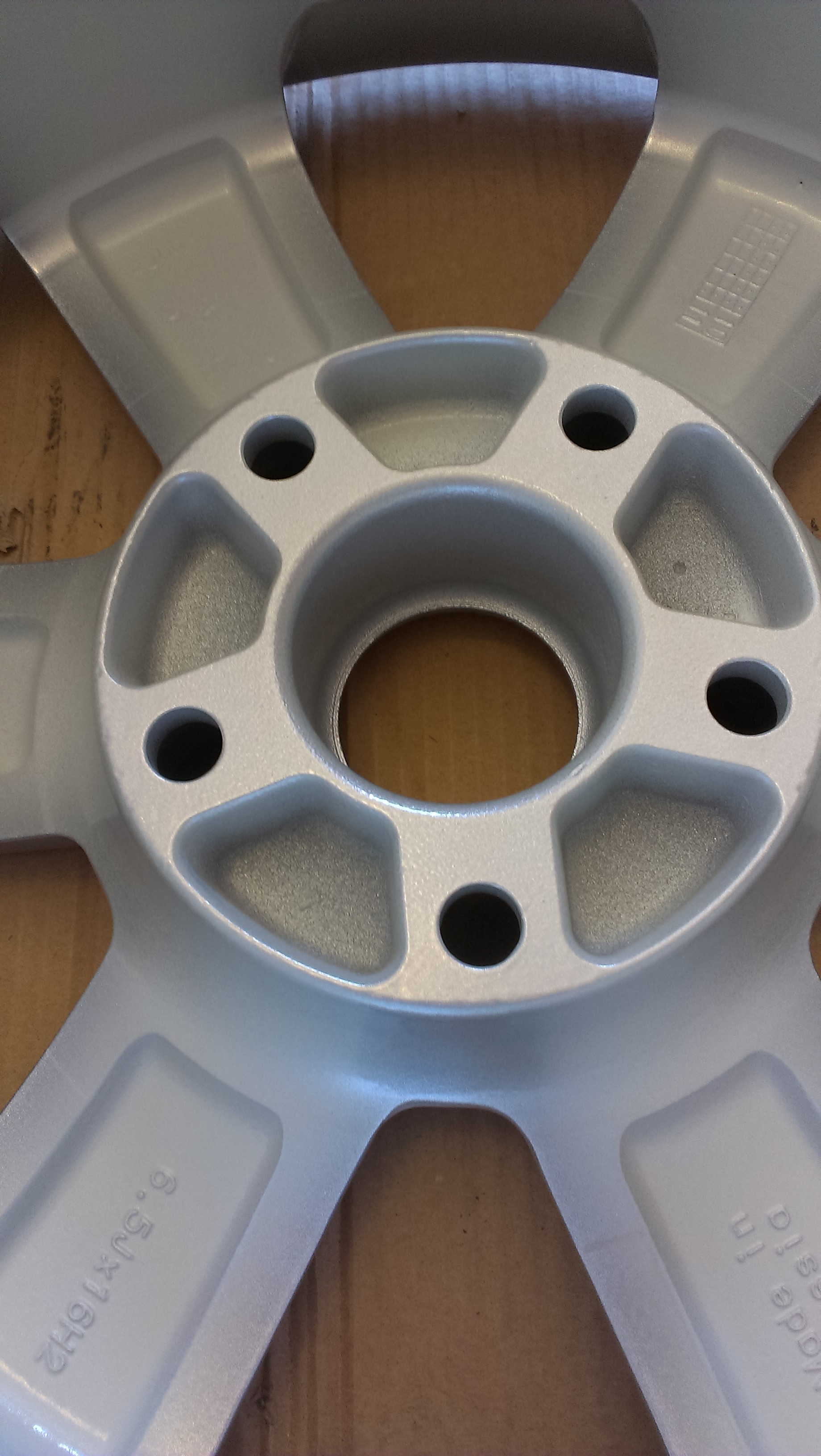

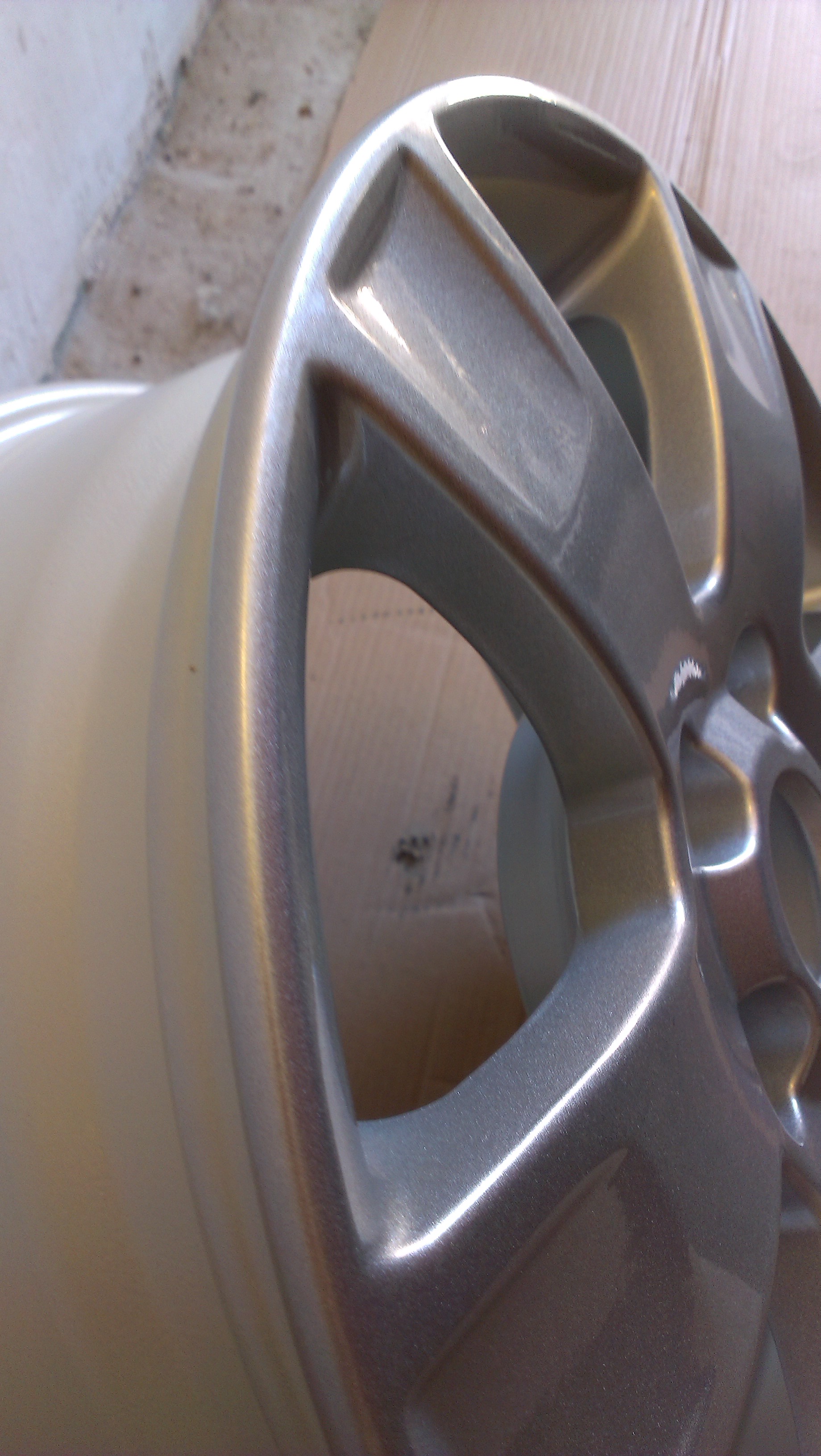

В результате покраски лицевая поверхность выглядит идеально, лака сверху не пожалели, диски как и просил, покрасили в серебристый металик . Но внутреннюю поверхность покрасили почему то в цвет слоновой кости. На вопрос , а че так, отвечают а мы серебристые все так красим. Так, что если кто то еще соберется красить оговариваете такие нюансы сразу.

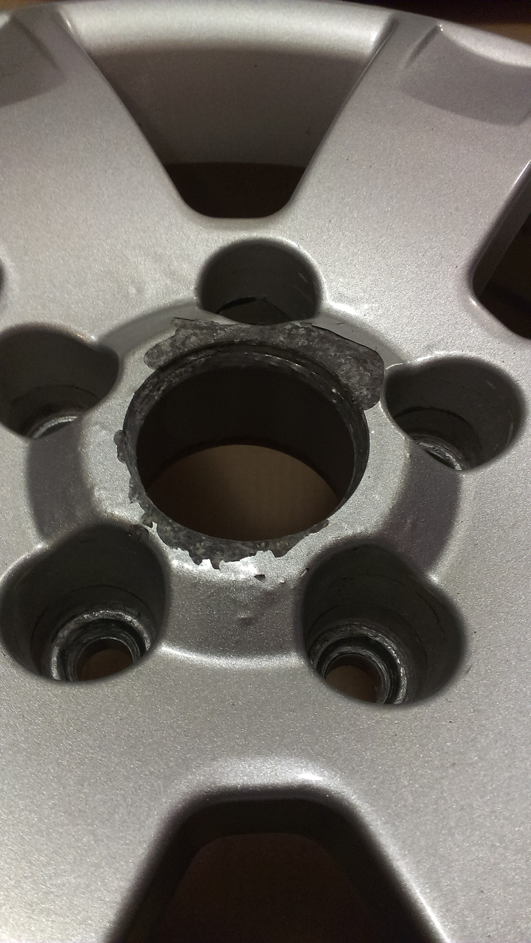

Да еще, что напрягло, покрасили и привалочную поверхность, вот теперь не знаю хорошо это или плохо. До этого привалочные поверхности, что на зимних, что на летних шинах были чистые от краски.
После покраски диски выглядят так:

Цена вопроса за 4-е диска 16 – размера составила 2100 грн., покрасили за день.

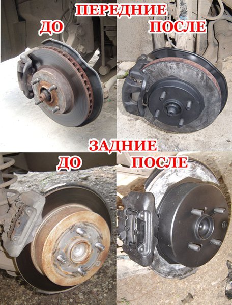

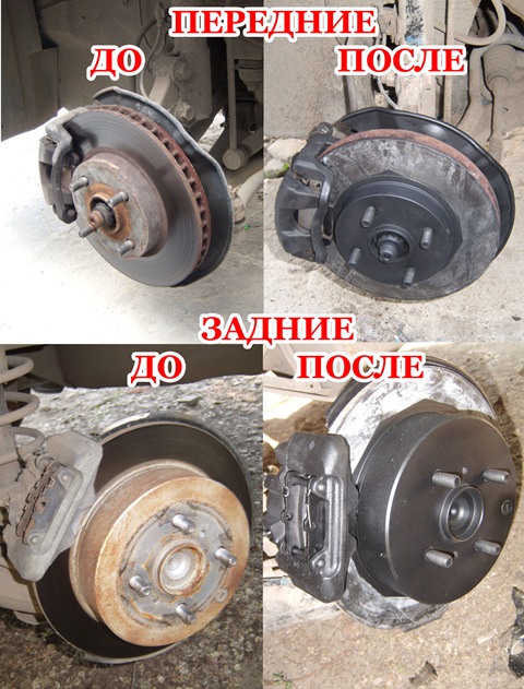

Я бы тормозные диски покрасил, а то сильно ржавые, особенно задние. Некрасиво как-то. Хотя на Ренж Роверах тоже ржавые.

Еще не проснулся, а тут юмор. Типа рабочую поверхность тормозных дисков покрасить? А потом шлифовать колодками?! :D
Кстати, а на каких не ржавые?
Re: Покрасил диски
Сообщение Шульга » Пн сен 12, 2016 08:26:58
Andy писал(а):Кстати, а на каких не ржавые?
у Хеликса не ржавые... не успевает там ржаветь
Сообщений: 8975
Cash on hand: 1,688.96
Благодарил (а): 1305 раз.
Поблагодарили: 1414 раз.
Re: Покрасил диски
Сообщение oleg_t » Пн сен 12, 2016 09:10:46
Andy писал(а):Типа рабочую поверхность тормозных дисков покрасить?
Типа нерабочую

kvital писал(а):Да еще, что напрягло, покрасили и привалочную поверхность, вот теперь не знаю хорошо это или плохо.
Как бы колёсные диски не "прикипели" к тормозным дискам... Наверное надо какую-то типа графитовую смазку использовать перед установкой покрашенных дисков.

Re: Покрасил диски
Сообщение kvital » Пн сен 12, 2016 12:41:46
Как бы колёсные диски не "прикипели" к тормозным дискам... Наверное надо какую-то типа графитовую смазку использовать перед установкой покрашенных дисков.[/quote]
Ну, на счет прикипания я не думал, волновал другой вопрос, чтоб диски плотно и ровно прикрутились к тормозному диску. Хотя з другой стороны штампованные диски тоже ведь покрашены и ничего.

Вот так выглядит тормозной диск заднего колеса. Ржавый :(
Сообщений: 1262
Пн ноя 18, 2013 08:11:04
Cash on hand: 244.63
Благодарил (а): 179 раз.
Поблагодарили: 374 раз.
Re: Покрасил диски
Сообщение Andy » Пн сен 12, 2016 15:41:24
На этой машинке ездить нельзя.
Лысая резина и неработающие задние тормоза.

oleg_t писал(а):
Кум, у которого своя шиномонтажка, рекомендует не лениться, а при каждом переобувании протирать каким-нить маслом/ отработкой то что на фотке покрашено. Тогда не будет ржавчины.
