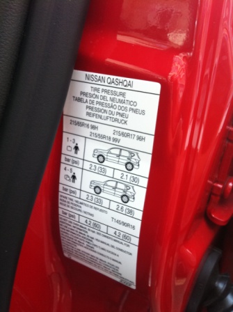

На левой стойке есть табличка с указанием типоразмерам шин

iQashqai писал(а):На левой стойке есть табличка с указанием типоразмерам шин
Какие стандартные размеры шин я знаю. Есть одно НО. В таком размере выбор резины очень небольшой. Если взять хотябы 225/55 или 225/60 - то уже можно хоть из чего-то выбирать. Поэтому и спросил, кто ставил такую, чтобы уточнить не затирает ли нигде. 225/60 вроде не намного выше, но все же.
