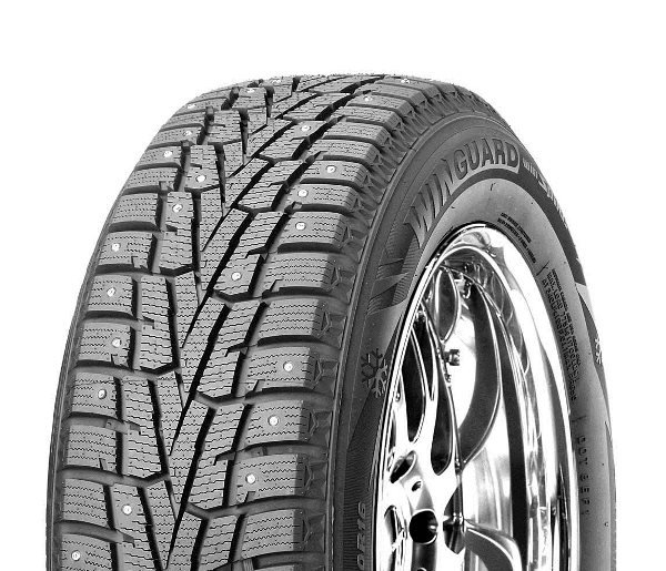

На машину жены заказал резину
Nexen (Roadstone) Winguard WinSpike (
без шипов, Корея).
ИМХО лучший вариант в недорогом сегменте.
