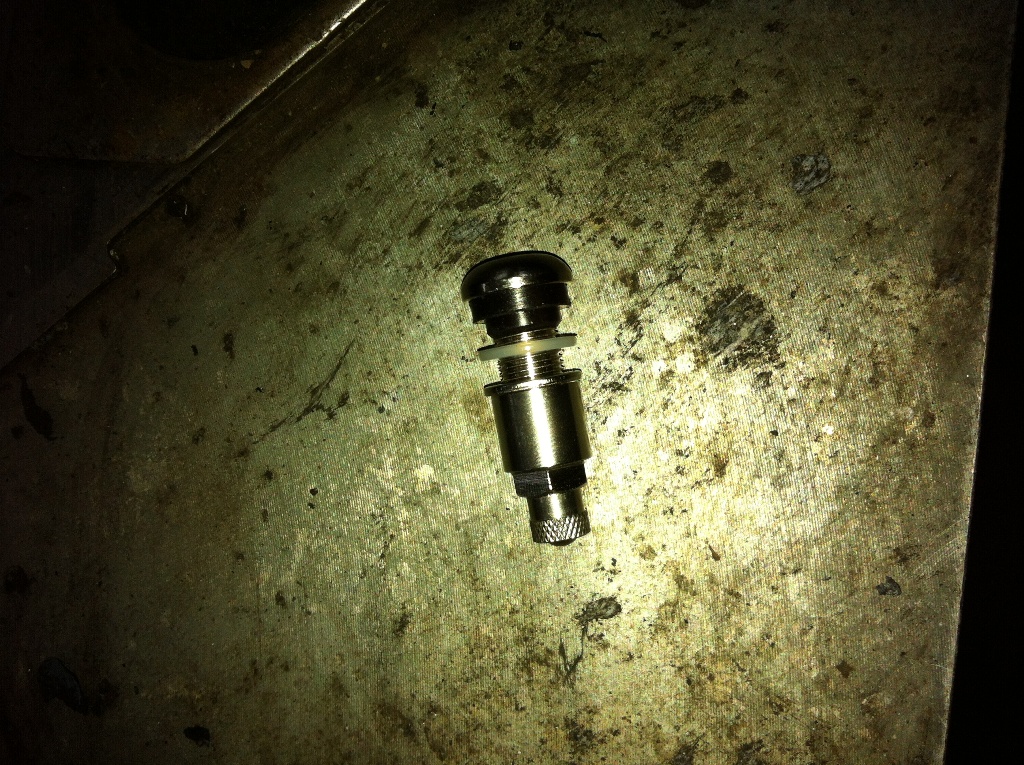

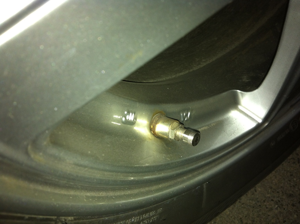

Сообщение Kostya » Ср ноя 21, 2012 18:01:58

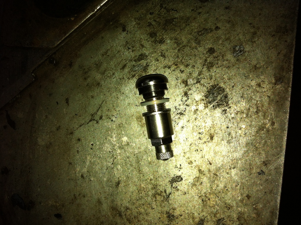

Показываю... 8)

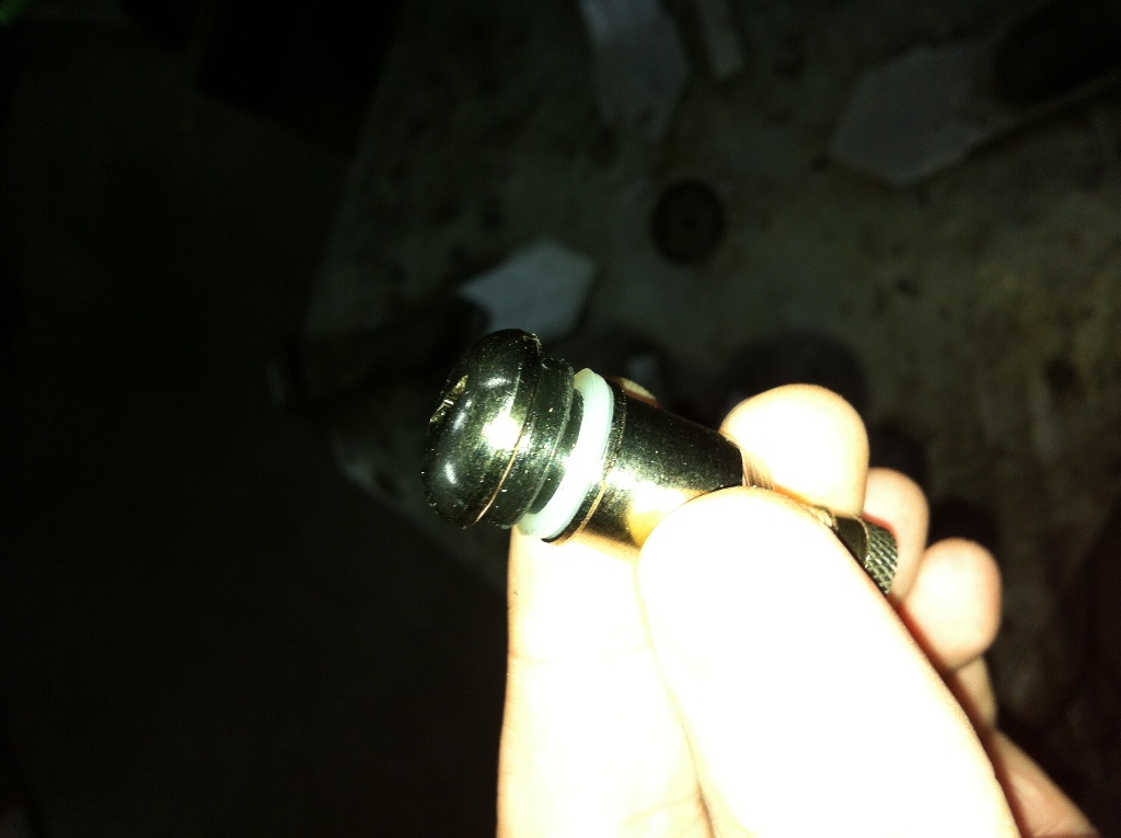

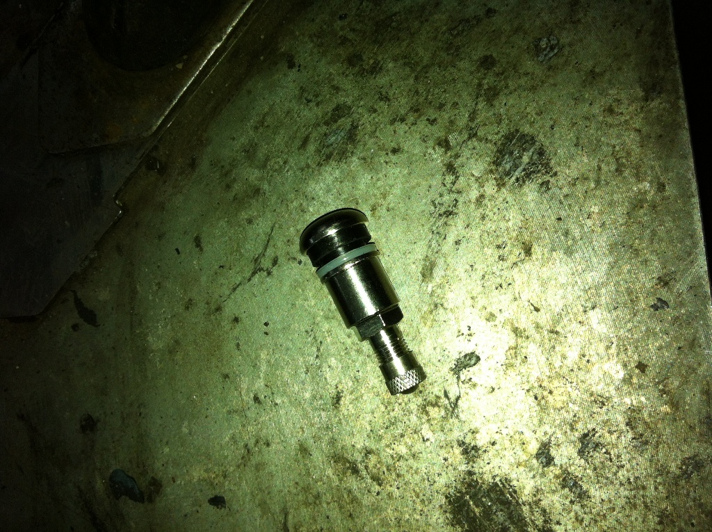

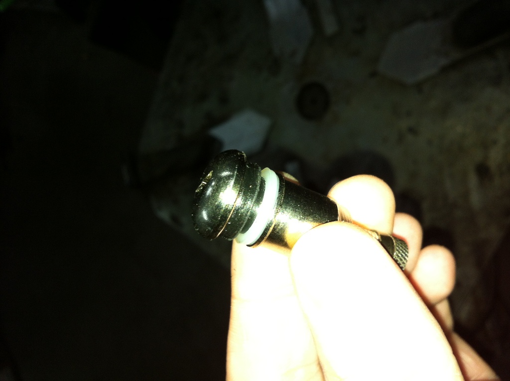

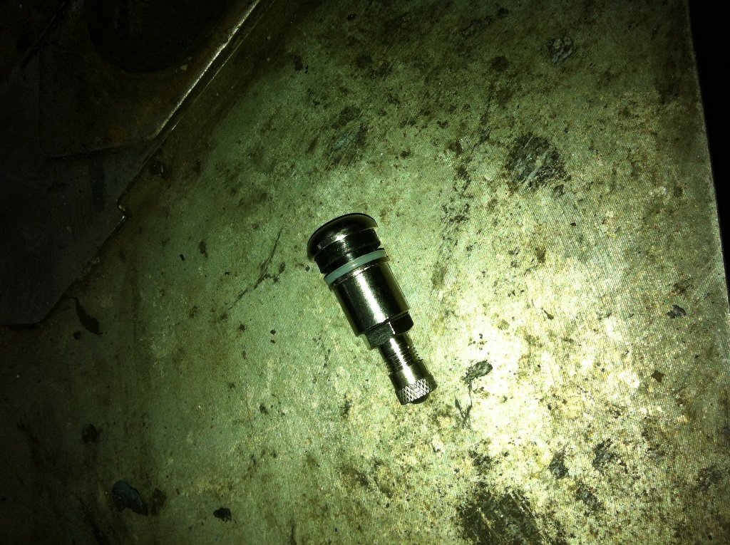

Штуцер представляет из себя сплошную металлическую трубку с резьбой и развальцованную (даже не развальцованную, а имеющую выточенную или отлитую часть в виде шляпки гриба) со стороны диска. Между развальцованной частью и диском изнутри залегает резиновая прокладка, которая не даёт травить водуху, а снаружи рубашкой штуцера к диску прижимается капроновое кольцо. Так что контакта резинки и агрессивных факторов внешней среды быть не должно, а посему, срок службы штуцера зависит от качества металла и капроновой прокладки, и менять их в случае нармальной службы нет нужды. Я себе ставил такие же, как и на фото из Вианора, по 25 грн. Сейчас они по 30 грн. Вроде как одни из самых качественных.
Зы. На своём веку видел лишь раз надрыв основания резинового вентиля (штуцера) на низкопрофильном колесе хонды сивик...
Внутрення часть, резинка и прокладка
Ход рубашки
Собранный вид
Вот так у меня уже 2 года

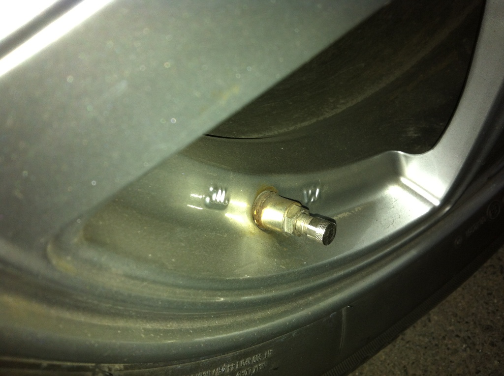

Torpedo писал(а):После того как в субботу переобулись на зимнюю резину, вчера решил проверить давление в колёсах. Проверил, всё нормально, но когда закручивал колпачок на штуцере одного колеса, то возникло ощущение, что штуцер слегка прокручивается. Сегодня сделал контрольный замер, давление в колесе в норме, не травит. Но как то неспокойно, задумался на предмет того, что резину меняем два раза в году, а штуцера на дисках до сих пор стоят родные.
Отсюда вопрос: как часто надо менять воздушные штуцера на дисках?
