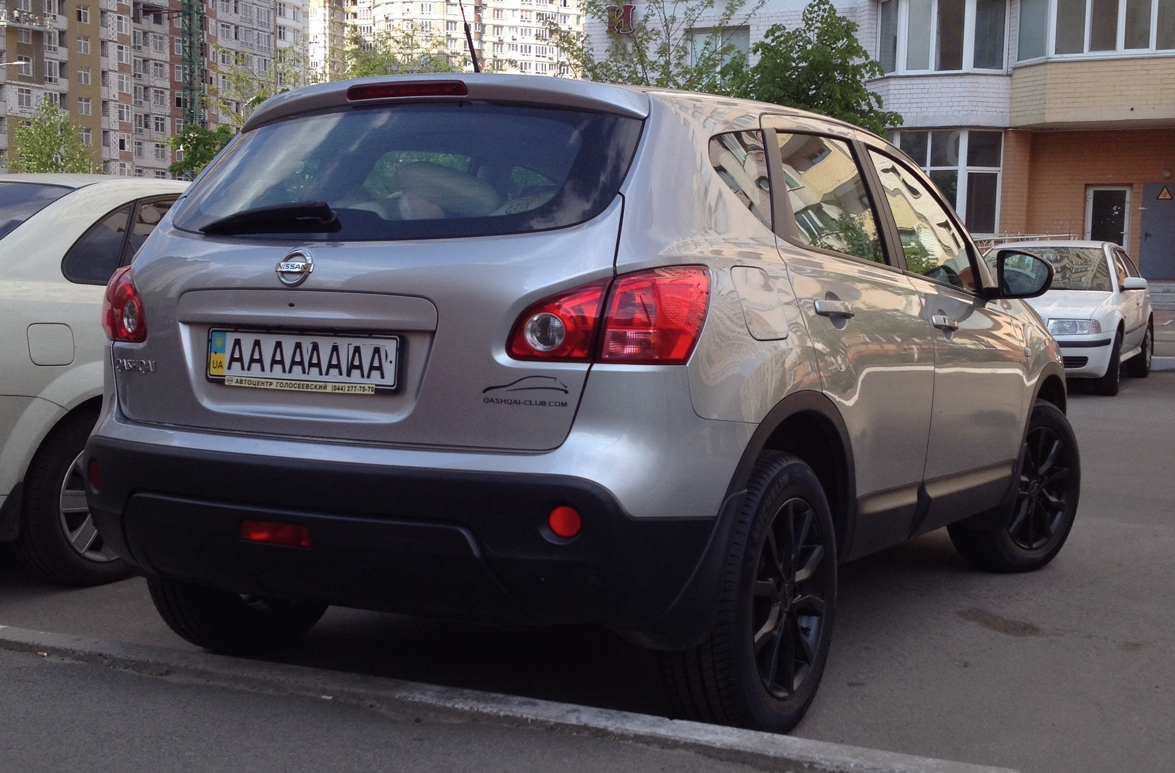

Честно говоря за 5 лет уже как-то приелись. Хочется как-то освежить и поменять. Черные на сером кстати выглядят очень эффектно. Фото с телефона немного слабо передает, т.к. динамический диапазон слабый, выглядит каким-то черным пятном. И машина грязная еще :) В реальности хорошо видно рисунок диска.
После установки черных дисков появилось желание добавить еще каких-то черных элементов. Первым делом наверное затонируюсь. Потом может мухобойку приклею или еще что-то. Кто подскажет, что еще черного можно прилепить?
Сами диски мне очень нравятся формой. Они кстати есть в нескольких цветовых вариантах. Производитель хороший и цена адекватная. На Кашкай-то вариантов не особо. Один Китай в основном
Молдинги на двери черные
