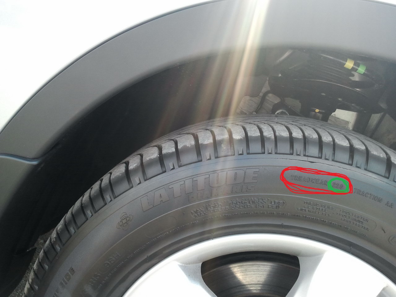

Возвращаюсь к дискусии viewtopic.php?f=57&t=12495 о качестве и износе стоковой резины. Раньше не знал, може кому-то будет тоже интересно.
Когда продал свою резину, мне объяснили, что есть на шине показатель изнашиваемости, от этого зависит ее пробег и стирание. Например на моем стоковом Мишлене был показатель 220, что значит, резина быстро сотрется. На новом купленном Баруме я посмотрел - 400 или 440. Есть и 600 - такая резина вообще мало стирается.
Вот поэтому некоторая стоковая резина быстро стирается, а не потому, что ее делали некачественно, как некоторые заявляли.

Eskulap писал(а):Возвращаюсь к дискусии viewtopic.php?f=57&t=12495 о качестве и износе стоковой резины. Раньше не знал, може кому-то будет тоже интересно.
Я же говорили не о стоковой/не стоковой. Я говорил о всесезонке, которая ни зимой ни летом никуда не годится. И коэффициент износостойкости может быть любой у нее, от этого она лучше не станет.

Eskulap
На шине с индексом 220 можно проехать, в среднем, больше 50 тыс км. С учётом среднего пробега в 15 тыс км в год и смены резины зима-лето, эта резина сотрётся лет за 5 обычной езды минимум. А через 5 лет уже более актуальным становится возраст резины, а не остаток её протектора.
Индекс 400-600 - маркетинг чистой воды. Никто 10 лет на одних шинах кататься не станет.
Взято отсюда
К примеру, шина с индексом 150 будет изнашиваться в 1,5 раза дольше, чем шина с базовым нормативом 100. В практике обычной эксплуатации, износ шины у отдельного потребителя может весьма серьезно отличаться от этих условных норм. Износ сильно зависит от условий эксплуатации, стиля вождения, ухода за шинами, состояния дорог и климата.
Обычно норма в 100 соответствует примерно 48 т. км. пробега на типовой испытательной трассе. Испытательная трасса включает три круга общей протяженностью 644 км в районе базы ВВС Лонгфеллоу в Сан Анжело, Техас, США и ведется по следующему протоколу:
Испытуемые шины проходят 10 300 км. При этом рядом с испытуемыми шинами катится
базовая шина-образец, таким образом, исключается влияние температуры и свойств дорожной поверхности
Через каждые 1287 км производится замер глубины протектора
Проводится подсчет износа шины - причем 48 279 км берется за 100% индекс
В режиме реальной эксплуатации потребитель может сам подсчитать более реальный и ожидаемый пробег шины. На практике, фактический пробег шины признается в виде половины от пробега, указываемого индексом на боковине и принимаемого за 100%. То есть - реальный пробег шины с индексом Treadwear 100 будет составлять примерно 24139, 5 км.
