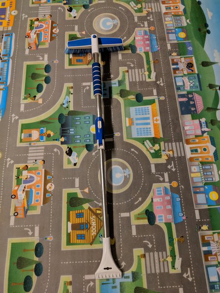

Сообщение Sysopaty » Вт дек 10, 2019 16:30:01
levsha писал(а):Все, викреслюйте зі списку, більше не буду рукою сніг згрібати!
Изображение[/attachment]
Сегодня был в эпицентре, увидел такую же щетку, вспомнил, что где-то видел, а потом вспомнил где. Повертел, попробовал, вроде качественная. Производство Австрия. Тоже себе взял. Ато моя предыдущая, мохнатая, гребет хорошо, но снег в себя вбирает, потом в машине оттаивает, иногда намерзает льдом. Да и еще короткая, а эта раскладывается, легче будет с крыши снег снимать.
В общем, спасибо за подсказку.
Зы. Еще взял пластиковую самую дешевую лопату с деревянным черенком и пластиковой ручкой. Как раз под размер багажника. Предыдущую у меня украли.
ЗыЗы. Помыл\попылесосил машину (космплекс), постелил новые резиновые коврики.
Как говорил Костя, - к зиме готов..
