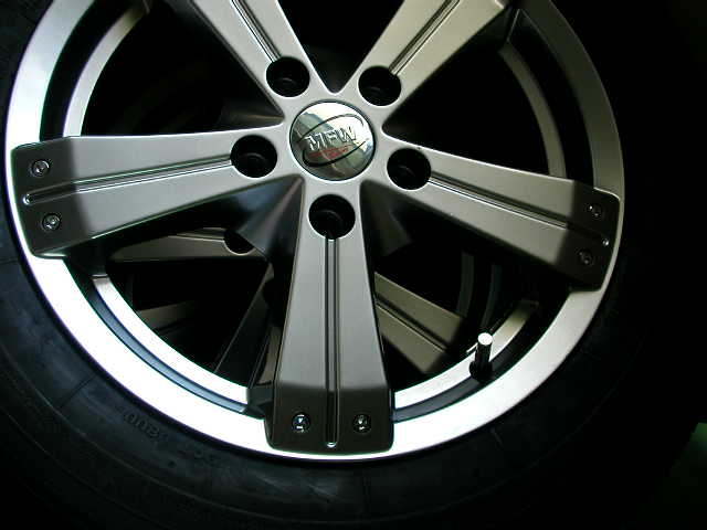

Mortus писал(а):Sheyk
Выглядят симпатично. Но диаметр 70... придется одевать кольцо чтобы до 61 довести.
очепятка... до 66,1 8)
Сообщений: 1856
Чт окт 25, 2007 12:59:56
Cash on hand: 128.31
Благодарил (а): 314 раз.
Поблагодарили: 127 раз.
Пункты репутации: 19
Сообщение Sheyk » Пт сен 19, 2008 15:16:11
Mortus писал(а):придется одевать кольцо
на шиномотажах дают???

Сообщение Mortus » Пт сен 19, 2008 18:43:31
Sheyk
На хороших, вроде да. Мне ВладимирС привез диски сразу с кольцами под кашкай (я тоже на зиму взял литье 16"), за шо ему спасибо еще раз :)
Добавлено спустя 1 минуту 2 секунды:
flex писал(а):очепятка... до 66,1
Таки да! Отелло промахнулся :)
Но кольцо все равно надо.

Сообщение Виктор » Пт сен 19, 2008 20:58:28
А что за кольца под диски? Когда я покупал диски то вопрос с кольцами полностью посчитал как (НЕПОТРИБ).

Сообщение Mortus » Пт сен 19, 2008 21:04:57
Виктор писал(а):А что за кольца под диски?
Ну смотри - у тебя диаметр вала (или как оно правильно называется) 66.1. Соответственно и диаметр посадочного отверстия в диске должен быть 66.1. Если будет меньше - диск не сядет, если больше - будет болтаться. Поэтому если больше, то ставят пластиковые (может еще какие, не знаю) кольца, чтобы диск не болтался на валу.

Сообщение flex » Пт сен 19, 2008 21:10:18
Виктор См. маркировку дисков... http://qashqai-club.com/forum/viewtopic.php?p=83240#83240
Один из базовых параметров любого диска - диаметр ступицы или центрального отверстия (DIA, измеряется в мм). Диск с меньшим DIA однозначно не налезет на ступицу... с большим DIA будет держаться только на болтах (что чревато биением и его разбалтываием).
Для подгонки диаметров ступицы и отверстия на диске с большим DIA используют специальные кольца (очевидно, что кольца не нужны, если DIA диска совпадает с диаметром ступицы до 0,1 мм).

Сообщение vikz » Сб сен 20, 2008 00:18:40
Это для легкосплавов, для металлических таких колец нет и они не нужны.

Сообщение Виктор » Сб сен 20, 2008 06:44:44
Когда я покупал диски, то пригонял машину и в магазине подбирался комплект согласно посадочного места. Только две причины могут помешать:
- сильно глубокая посадка и тогда внутренняя часть диска садится на суппорт;
-диск с меньшим DIA однозначно не налезет на ступицу... с большим DIA будет держаться только на болтах (что чревато биением и его разбалтываием). Т.о устанавливаются проставочные кольца для подгонки. Но в этих то кольцах и причина (биений, разбалансировок и т.д.).
Мой знакомый подбирая мне диски однозначно ПРОТИВ проставочных колец. МНЕ предложили диски сперва примерять, а потом при желании купить. На коробках маркировка следующая: VFW 66 5114 4267 H/B. Повторяюсь комплект легкосплавных дисков потянул 420 у.е.

Сообщение flex » Сб сен 20, 2008 10:16:14
Виктор писал(а):сильно глубокая посадка и тогда внутренняя часть диска садится на суппорт;
для этого, надо учитывать другой параметр - вылет диска (обозн. ET)
Виктор писал(а):Мой знакомый подбирая мне диски однозначно ПРОТИВ проставочных колец. МНЕ предложили диски сперва примерять, а потом при желании купить.
Шож, любое мнение имеет право на жизнь... а мерять диски ПЕРЕД покупкой (если они не родные) надо всегда.

Сообщение Mortus » Сб сен 20, 2008 13:25:46
Виктор писал(а):На коробках маркировка следующая: VFW 66 5114 4267 H/B
Ну так тебе сразу продали диски с нужным диаметром отверстия - 66 (.1?)

Сообщение Ant0n » Сб сен 20, 2008 13:32:37
Mortus
Кстати, как я понял, то ступица у Кашкая таки не 66.1, а 66.
То есть диски не только 66.1, но и просто 66 тоже должны налазить.

Сообщение vikz » Сб сен 20, 2008 14:37:35
Налазять без вопросов, по одним каталогам ступица 66,1 по другим 60, те люфт 0,1 присутствует, а колец таких не бывает. Это к тому что все таки центрируется диск не кольцом, а болтами/гайками, а кольцо-для удобства монтажа(чтоб не болталось во время наживления болтв/гаек), тем более пластиковое.

Сообщение Tag » Пн сен 22, 2008 14:50:37
А мне достались Rial Porto R16 5x114.3 ET46. Хорошие немецкие диски. Я в принципе знаю что на Qashqai они станут. Но из-за вылета вопрос. Меня тут пугают что при таком вылете снимаеться с гаранитии подвеска. Правда ли это или это происки сервесцентров?

Сообщение VladimirS » Пн сен 22, 2008 16:02:01
Tag писал(а):А мне достались Rial Porto R16 5x114.3 ET46. Хорошие немецкие диски. Я в принципе знаю что на Qashqai они станут. Но из-за вылета вопрос. Меня тут пугают что при таком вылете снимаеться с гаранитии подвеска. Правда ли это или это происки сервесцентров?
А в чем собственно происки заключаются ?
На кашкай есть инфа и с ЕТ -45 мм :D
http://www.qashqai-club.com/forum/viewtopic.php?t=200
Единственно нужны центровочные кольца, у твоей модели Rial- помоему центральное отверстие диска 70,1 мм (могу ошибаться, говорю по памяти)
Поэтому нужны редкие размеры колец- 70,1 на 66,1 мм
