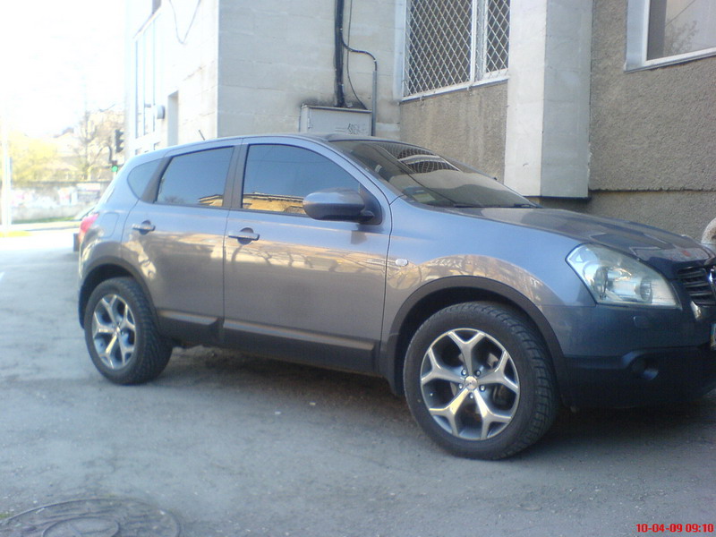

Mak R18 на лето
Сообщение Мацони » Пт апр 10, 2009 14:55:04
Лёха писал(а):Сэнсэй
посмотреть увы негде... а по памяти то Yokogama advan s 235/50 R18
уважаемый VladimirS может меня поправит, но кажись только так на R18 можно попасть без изменения внешнего радиуса колеса
Все правильно! У меня 235/55-17, если 18 то 235/50. Наружный радиус колеса тогда не изменится.
Сообщений: 25
Чт июн 26, 2008 13:52:05
Cash on hand: 0.40
Сообщение FORS » Пт апр 10, 2009 14:59:40
Диски MAK 8*18 5*114.3 ET40
Резина Toyo Proxes S/T 255/50 R18

Сообщение amusasimaru » Вс май 17, 2009 13:55:39
FORS
255 или 225???)

Сообщение FORS » Вс май 17, 2009 21:42:22
Резина Toyo Proxes S/T 255/50 R18!
Самая широкая что практически можно поставить на Q!

Сообщение FORS » Вс май 17, 2009 23:17:42
Нагрузка на ступицы увеличивается при установке дисков с нестандартным вылетом. У меня вылет стандартный ЕТ 40.
Но теоретически нагрузка на ходовую увеличилась из за возросшей
массы колеса - ИМХО незначительно. Колеса выпирают но не сильно -
можно поставить расширители арок.
Р.S. Европейские тюненговые компании рекомендуют для R18 на
Qashqai резину 235/50.

Сообщение amusasimaru » Пн май 18, 2009 12:26:05
FORS
не мог бы сфоткать свою машинку в лоб)что бы видеть на сколько выпирают колеса?

Сообщение FORS » Пн май 18, 2009 14:06:14
завтра сфоткаю
