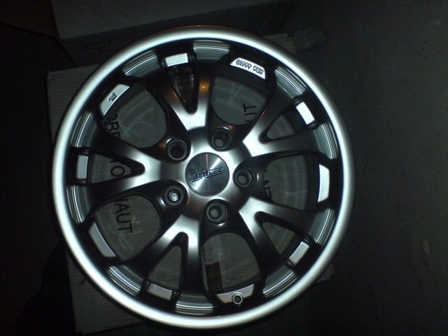

Прошлой зимой купил отакие:
Автомобильные диски 7x16 5x114.3 ET45 dia70 Alutec Nitro
Над резиной ща ломаю голову...

Sheyk
Выглядят симпатично. Но диаметр 70... придется одевать кольцо чтобы до 61 довести.
