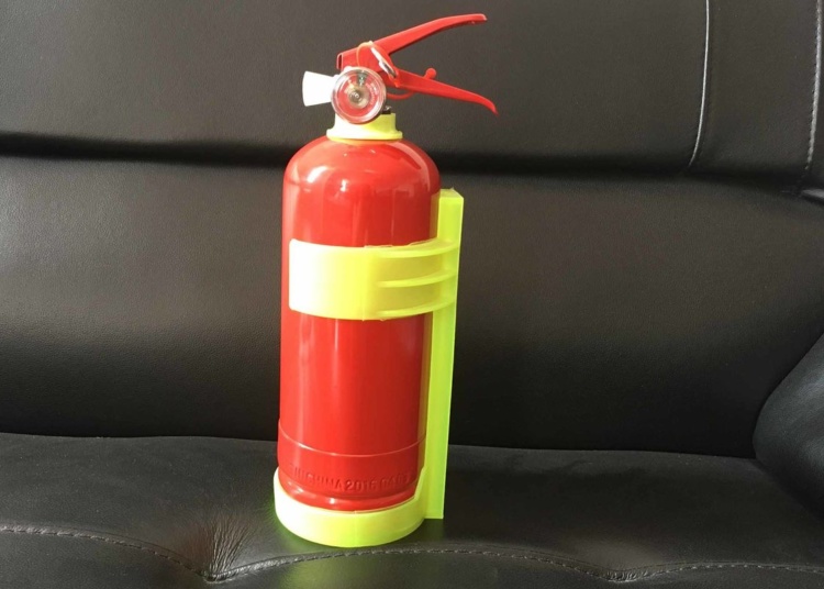

Запрошу сюда, бо как никогда о таком не слыхал...
Как подкачать шины огнетушителем
http://mmr.net.ua/advice/exploitation/100540
