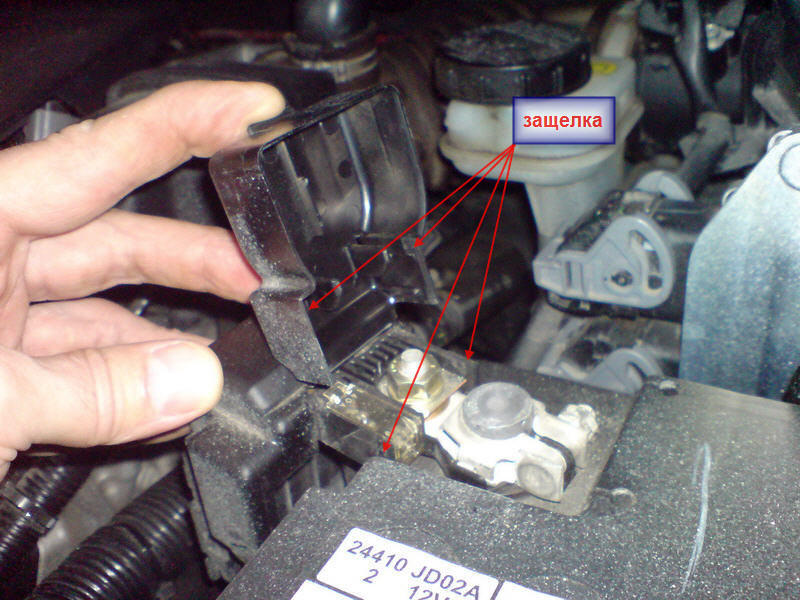

Шановні колеги, підскажіть будь-ласка наступне.
При купівлі машинки придбав електронасос, який, як я думав, живиться через прикурювач. Однак, я сильно помилився (це я побачив тільки зараз - будь-ласка не смійтесь з моєї безпечності :oops: :oops: :oops: ), виявляється насос приєднується безпосередньо до акамуляторної батареї. І от починається найбільш цікаве - плюсова клема повністю закрита. Тепер питання - яким чином підєднати насос до батареї не знімаючи все те господарство, яке є на плюсовій клемі??? Наперед вдячний :)
Сообщение ДВОЙНЯШКИ » Ср апр 22, 2009 11:18:12
Якщо не помиляюсь, клема прикрита пластиковою кришечкою, яка нескладно знімається

Сообщение Руслан » Ср апр 22, 2009 14:54:51
А якщо не важко, можна більш детально про те як зняти ту кришку :)
Сообщение ДВОЙНЯШКИ » Ср апр 22, 2009 15:10:11
Руслан писал(а):ДВОЙНЯШКИ
Пальцем підчеплював та піднімав без ускладнень. Не знаю, як ще цей процес описати :roll: Вона і сама відкривалась пару раз.
Сообщение oreh » Ср апр 22, 2009 15:21:05
ДВОЙНЯШКИ писал(а):Пальцем підчеплював та піднімав без ускладнень. Не знаю, як ще цей процес описати :roll: Вона і сама відкривалась пару раз.
А у меня так не получилось... за что-то зацепилась, разбираться не было времени, я ее чуть приподнял и хватило чтоб засунуть крокодильчик и крепко им зацепиться...

Сообщение AnD345 » Чт апр 23, 2009 07:43:25
Поднимая крышку - качай её из стороны в сторону.

Сообщение Руслан » Чт апр 23, 2009 12:16:35
Всім дякую!!! Особлива подяка AnD345 за ілюстровану пораду! :) :) :)
