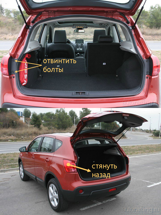

Сообщение himera_neo » Ср дек 17, 2008 12:28:26
flex писал(а):(задний фонарь разбирается очень легко)
Срочно фотоотчет!!!!

Разборка настолько простая, что в фотоотчете особой нужды и нет... см. картинку в прицепе.
Сперва отвинчиваешь 2 болта со стороны задней двери, затем аккуратно (без рывков) стягиваешь блок-фару с клипсы в направлении назад... НЕ в сторону.
Как стянул, отсоединяешь разъем кабеля и снимаешь кронштейн с лампами (верхняя прозрачная - стоп-сигнал и габарит, нижняя оранжевая - поворот).
Лампы снимаются обычным способом (с проворотом)...
Демонтаж задней блок-фары
