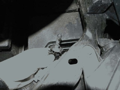

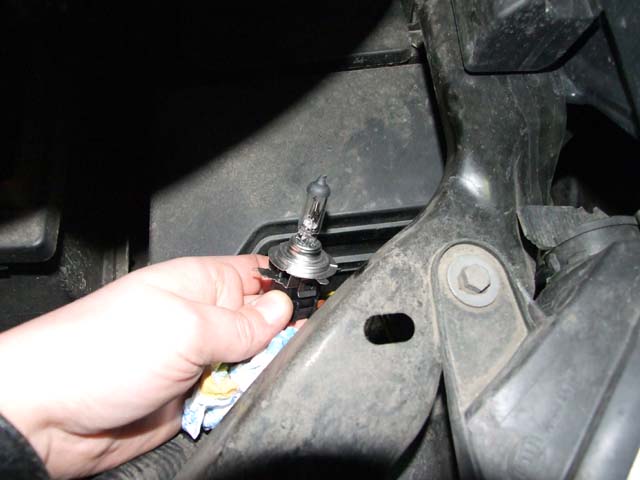

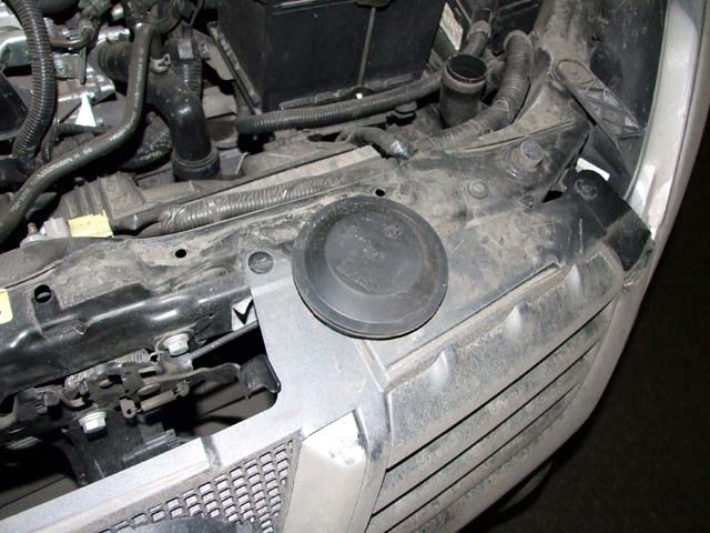

Правая фара.

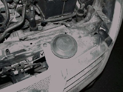

1. Находим круглую резиновую заглушку ,закрывающую подсоединение фары. Снимаем ее, попросту стягиваем (никаких зажимов или хомутов нет)
[img]

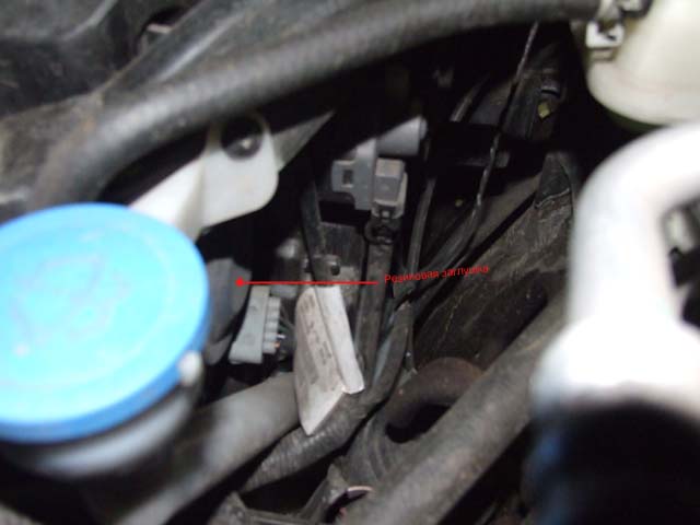

2. Разъем вместе с лампой закрепляется «лапками» за винты в корпусе фары. Извлекаем электроразъем вместе с лампочкой путем проворачивания его против часовой стрелки на 10-15 градусов. Благо провода к разъему идут длиной, позволяющей извлечь разъем в зону для более удобного монтажа.
3. Извлекаем лампу (просто вытягиваем) и вставляем в разъем новую.
4. Вставляем электроразъем с лампой в корпус фары и крепим проворачиванием по часовой стрелки, чтобы зажимы зашли за винты.
5. Закрываем резиновой заглушкой
Самое первое дело найти эту самую заглушку
Снятая резиновая заглушка
Благо длина проводов дает возможность хоть немного вытянуть разъем на свет божий

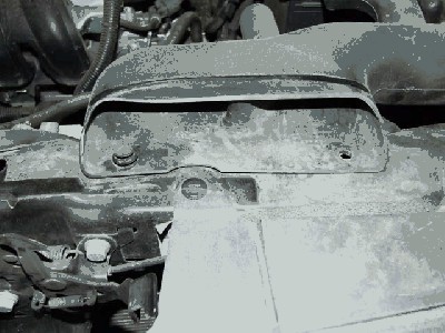

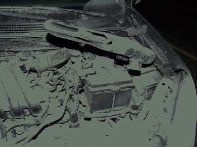

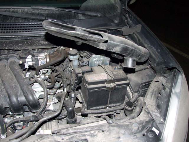

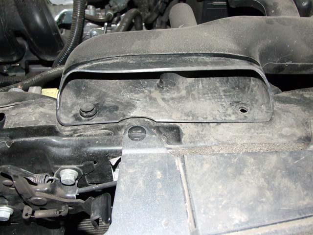

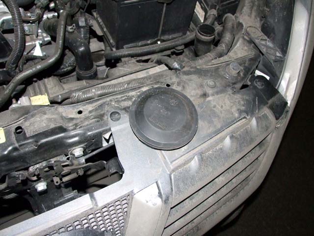

Левая фара.
Для доступа к левой фаре необходимо приподнять воздуховод.
Для этого извлекаем две клипсы которые крепят воздуховод.
Приподнимаем воздуховод вверх
Производим замену лампы по пунктам 1- 5.
Далее опускаем воздуховод и крепим его клипсами.
Вот и все! Ловкость рук и никакого обмана!
Удач, всегда ваш баюн Gaucho
Клипсы снимаються при помощи плоской отвертки
Воздуховод поднимаем для удобства доступа к левой фаре
