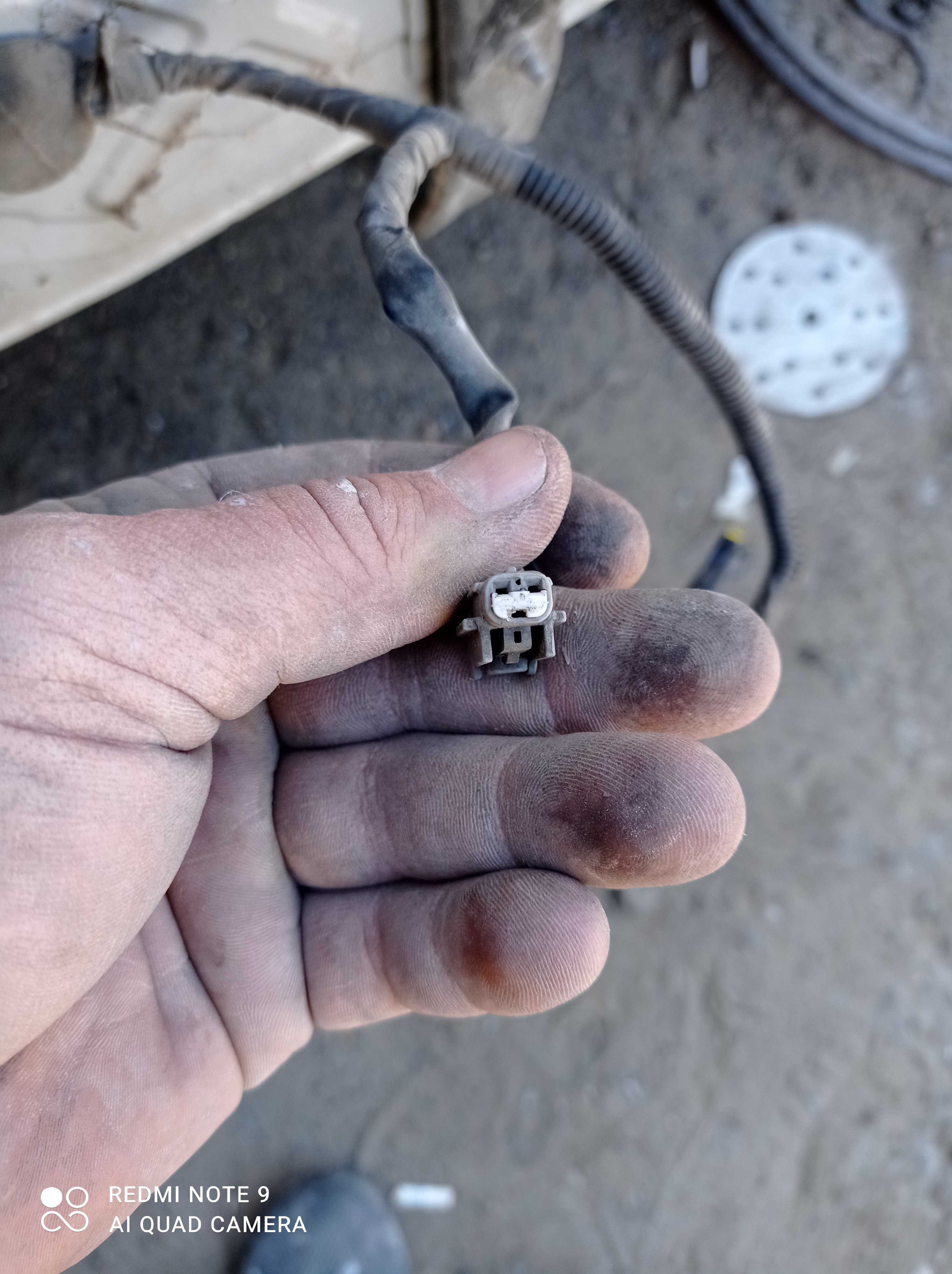

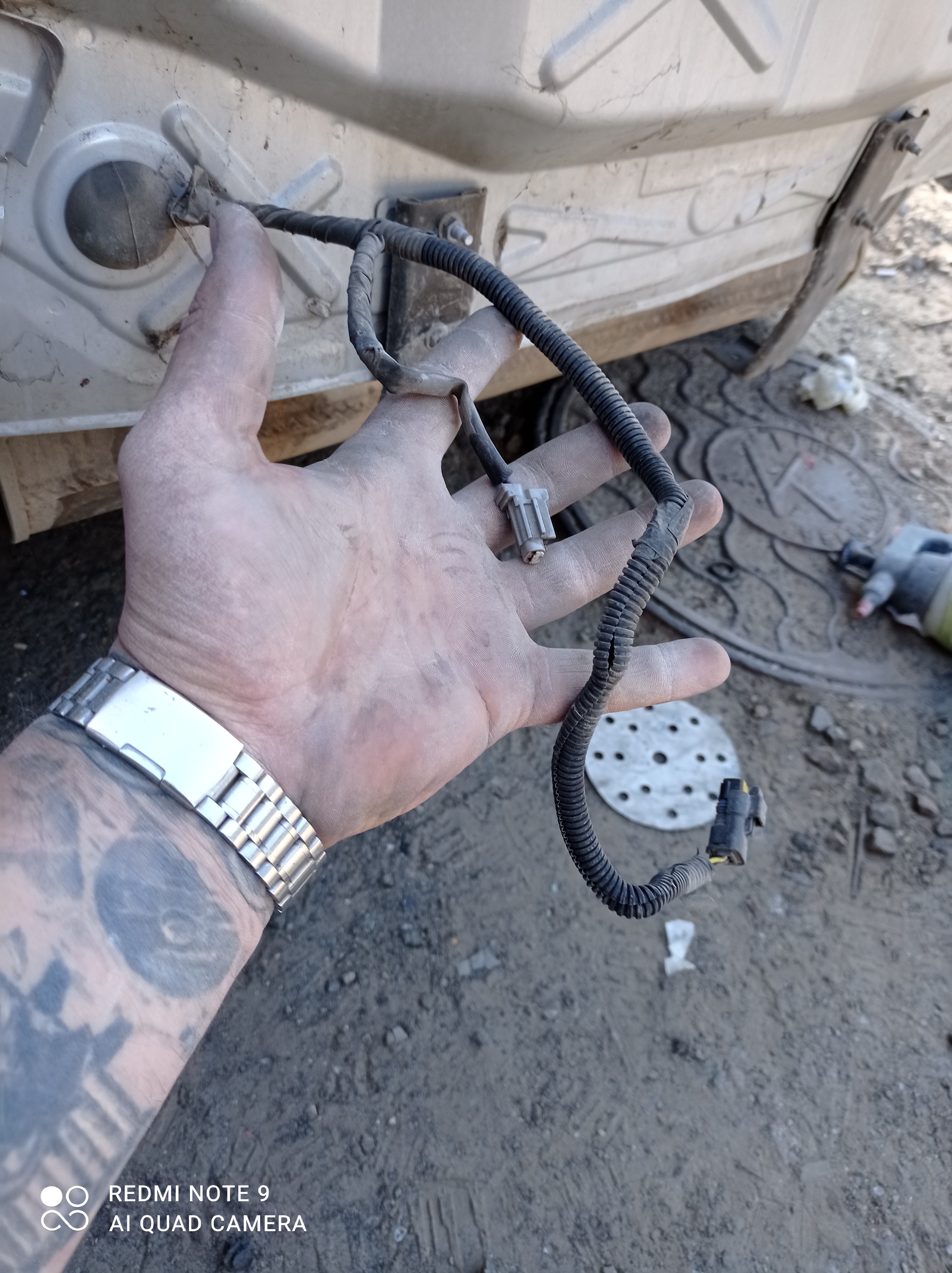

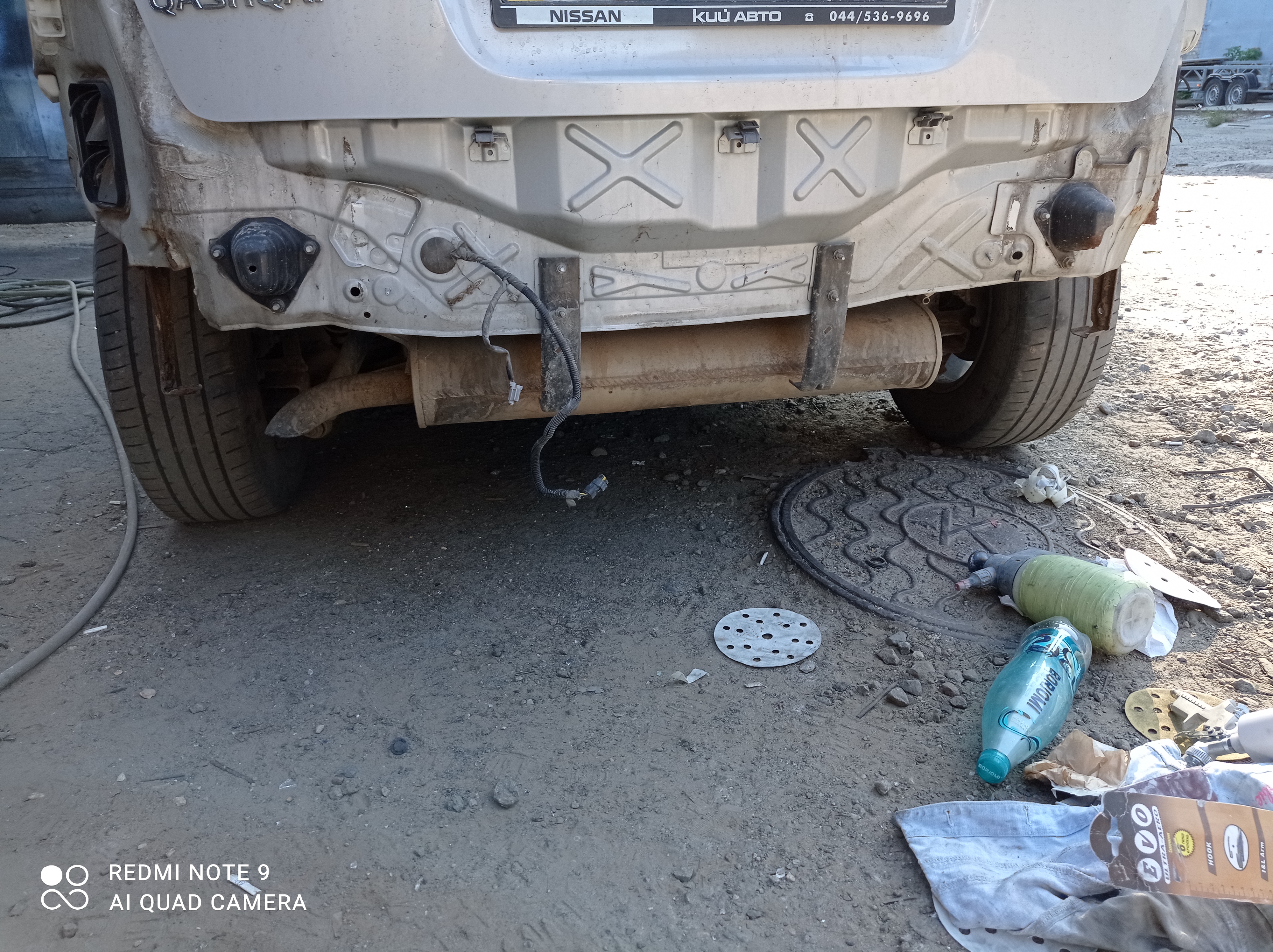

Добрый всем день!
Подскажите что это за провод !?и зачто он отвечает?
STORM
- STORM
- Сообщений: 3061
- Зарегистрирован: Вт сен 11, 2012 08:00:03
- Откуда: Запорожье
- Авто: Nissan XTrail 2.0 CVT2wd 2018
Re: Что за провод!!
Сб сен 19, 2020 18:44:58
Думаю задний парктроник.
STORM
- STORM
- Сообщений: 3061
- Откуда: Запорожье
Re: Что за провод!!
Сб сен 19, 2020 19:42:51
Либо задние противотуманные фонари
