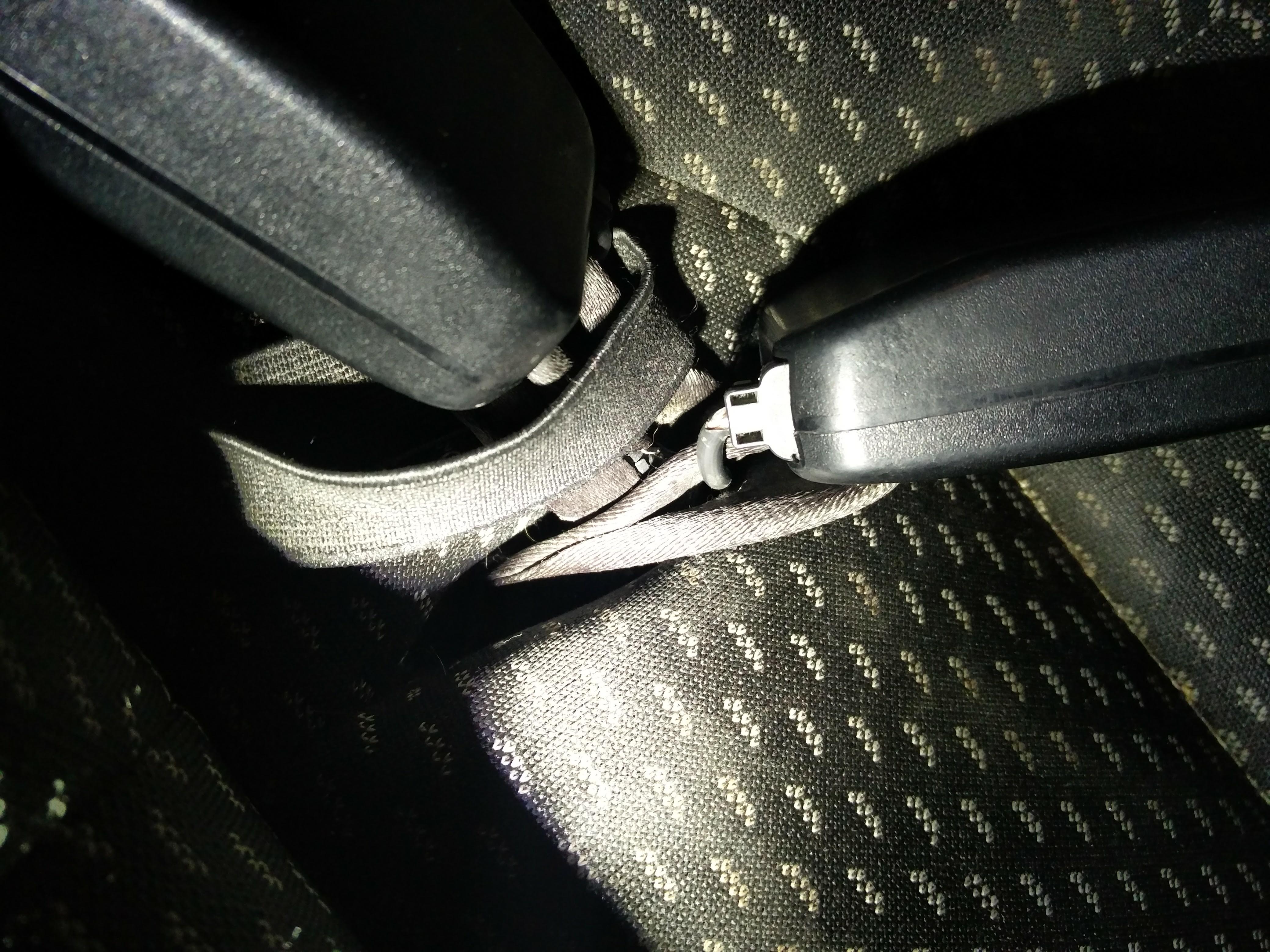

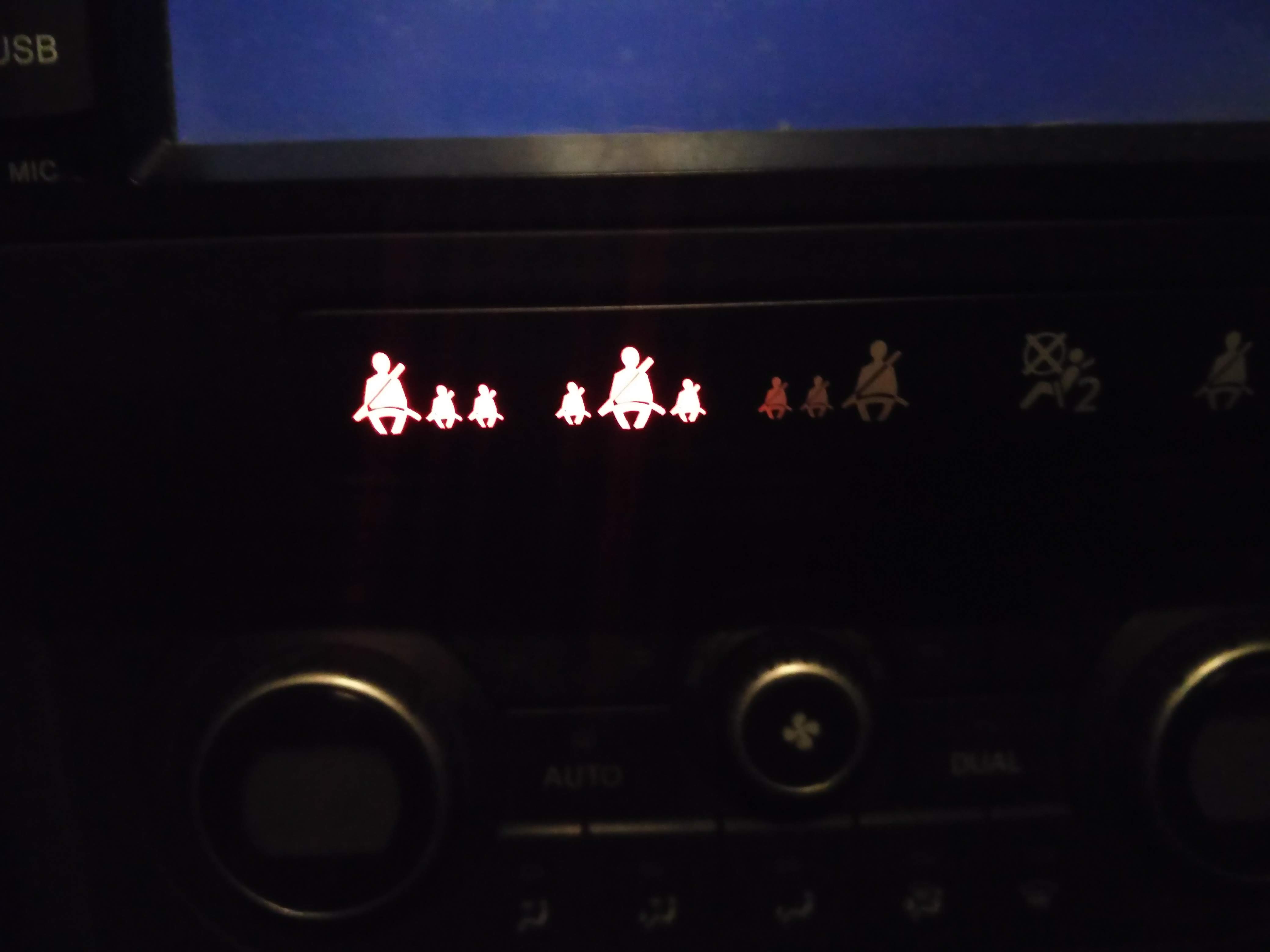

Появились следующие симптомы:
- при пустом заднем ряду не горит индикатор правого пассажира, как будто он пристегнут
- независимо от пристегнутости или непристугнутости заднего правого пассажира мигает индикатор
Сразу подумал на замок.

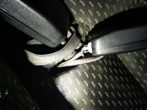

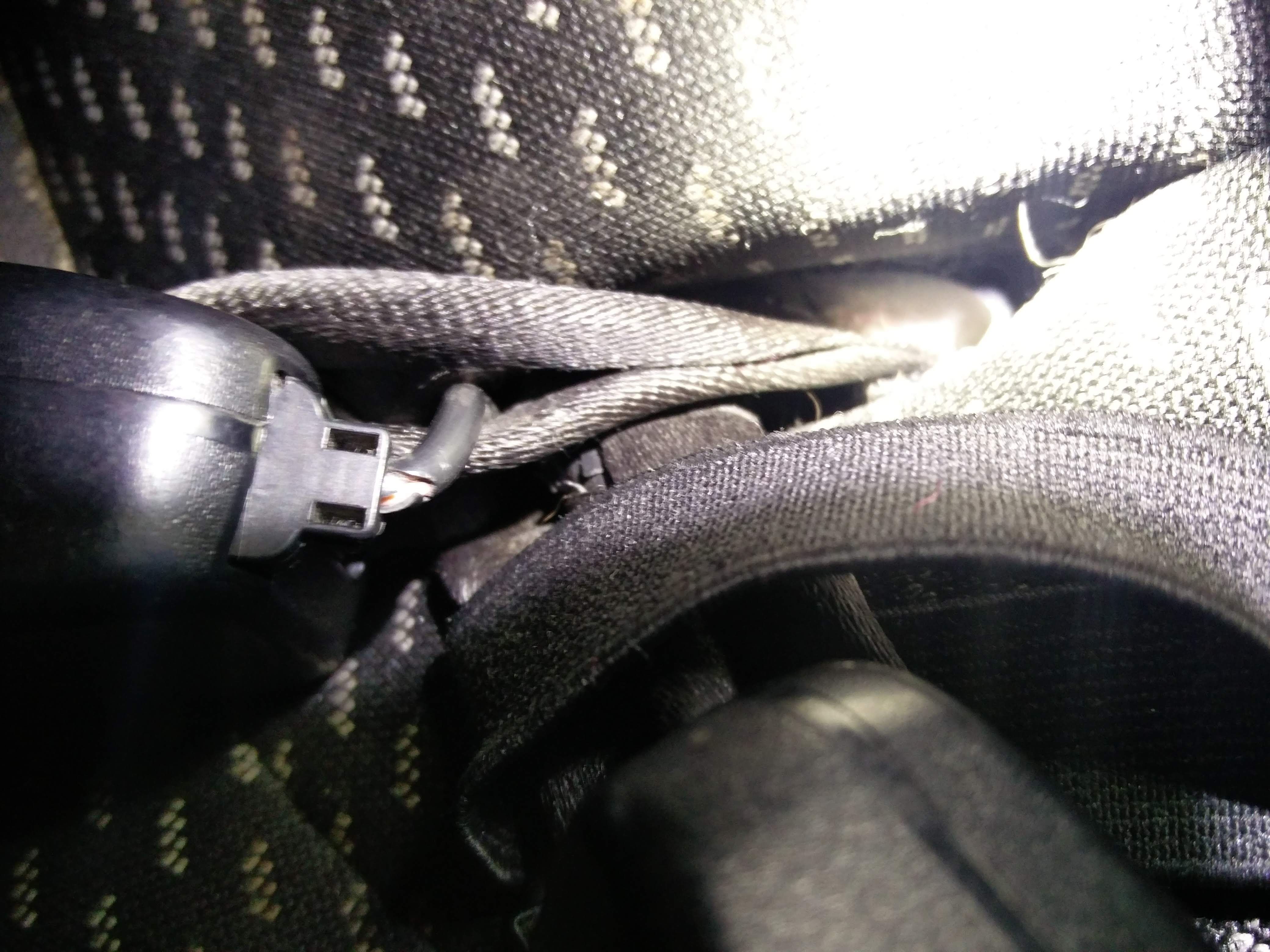

К замку подходит провод, изоляция которого нарушена возле самого разъема, который вставляется в замок.
Шевеля замок в руках индикатор на панели мигает, значит оно!
По разъему видно, что он разборной и возможно раскрыв его можно будет перепаять провод.
Но вынять сам разъем из замка не получается.
Кто-то сталкивался? Как вынять? Как починить?

Возможно фиксатор разъёма спрятан в корпусе замка (тогда разбирать корпус замка), как вариант попробовать аккуратно засунуть что-то плоское по стороне разъёма вглубь корпуса.
Re: Замок ремня безопасности
Сообщение bykovdima » Вс фев 03, 2019 17:41:16
замок не разборной, скорее всего специально, чтобы шаловливые ручки не трогали системы безопасности

Как то так там всё устроено. Фотку нашел в Гугле. И сам замок походу разборной.
1. Снимаем замок ремня безопасности.
2. Вставляем узкую плоскую отвертку в замок между двумя фиксаторами.
3. Отгибаем отверткой стенку пластмассового корпуса в сторону.
4. Тянем корпус замка вниз к ножке крепления.
5. Замок ремня безопасности разобран.
Он должен не раскрыться, а вниз съехать по ремню.

но с задними сложнее немного, они не на ножке, которая жестко держит "сердцевину", а на ремне, двумя руками может не получиться, и отверткой подгибать и толкать\тянуть
