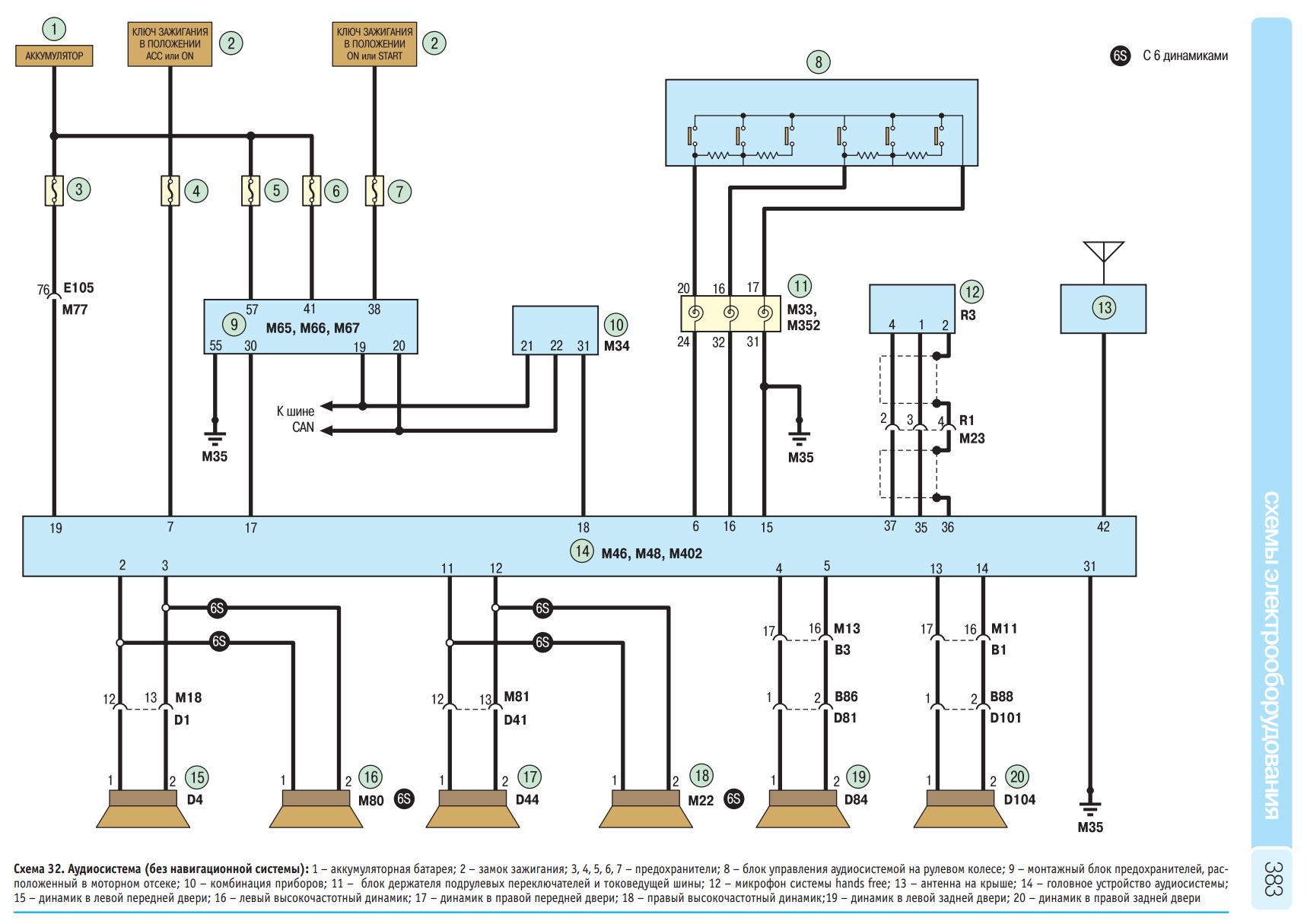

Какое питание, какие адаптеры? Насколько мне известно штатная антенна это пассивный элемент, один провод и все.

mutexx писал(а):Какое питание, какие адаптеры? Насколько мне известно штатная антенна это пассивный элемент, один провод и все.
Я читал, что усилитель установлен на правой задней стойке. Потому и спрашиваю, кто разбирал и кто знает...

покурил еще одну мурзилку, наличие усилителя не подтверждается

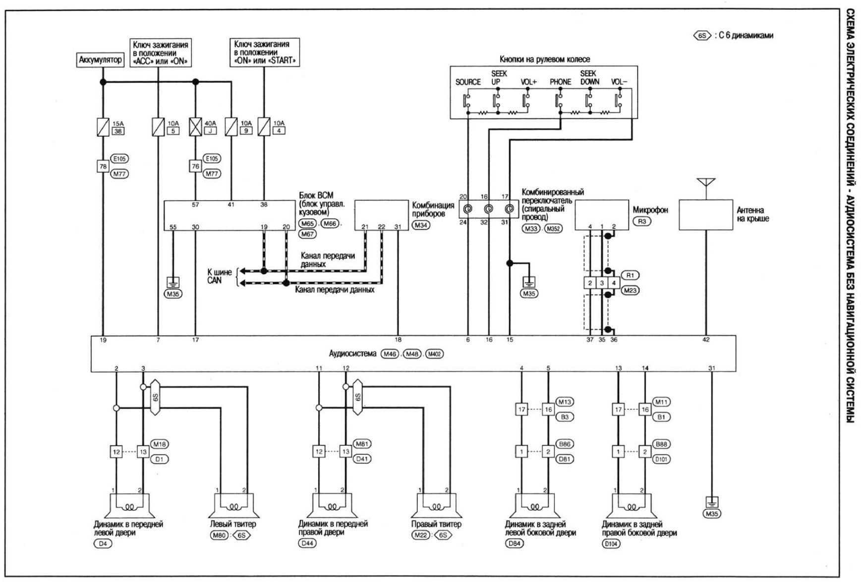

Та я и сам верю, но не могу понять: питание штатной антенны по антенному проводу, либо отдельно?

Shadow писал(а):Та я и сам верю, но не могу понять: питание штатной антенны по антенному проводу, либо отдельно?
Кто не работает, тот не ест. Нет усилителя - нет и питания
