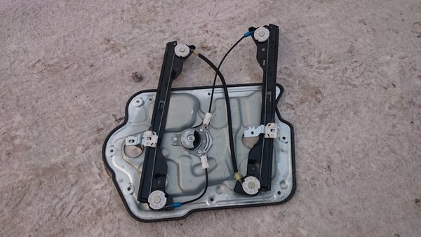

Была такая же проблема на всех 4х окнах.
И протирал, и пшикал . Не помагало.
Когда под конец гарантии я наконец добился гарантийной замены замка водительской двери, потому как он жил своей жизнью, эту проблему решили.
При замене, на разобранной двери, когда стеклоподьемный механизм был в непосредственной доступности, мастер сам предложил бесплатно его смазать.
После этих процедур стекло закрывалось лучше чем на новом автомобиле, но правда только на водительской двери. Спустя 3 года все так же живо, быстро и с перчинкой.
В прошлом году менял замок пассажирской двери, за свой счет и у ОД. В нужный момент попросил сделать тоже самое со стеклоподьемным механизмом. Результат тот же.
На задних дверях стекла кое как опускаются, но почти не поднимаются (на завиденном автомобиле, аккум новый). И с учетом того, что, по слухам, там замки надежнее чем в передних дверях, то полечу я там стеклоподьемники не скоро. А так как я пользуюсь ими "никогда", то проблемы особо нет.
