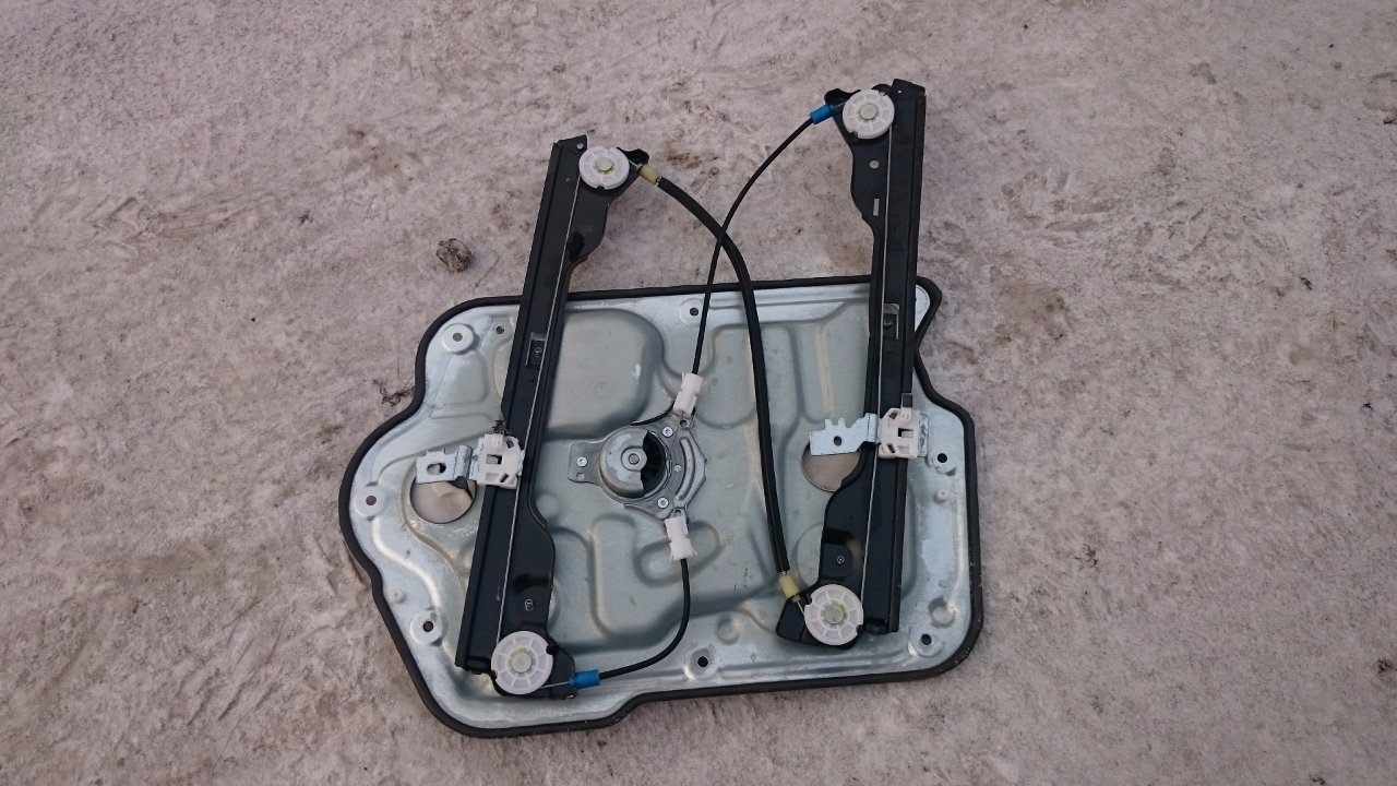

Была такая же проблема на всех 4х окнах.
И протирал, и пшикал . Не помагало.
Когда под конец гарантии я наконец добился гарантийной замены замка водительской двери, потому как он жил своей жизнью, эту проблему решили.
При замене, на разобранной двери, когда стеклоподьемный механизм был в непосредственной доступности, мастер сам предложил бесплатно его смазать.
После этих процедур стекло закрывалось лучше чем на новом автомобиле, но правда только на водительской двери. Спустя 3 года все так же живо, быстро и с перчинкой.
В прошлом году менял замок пассажирской двери, за свой счет и у ОД. В нужный момент попросил сделать тоже самое со стеклоподьемным механизмом. Результат тот же.
На задних дверях стекла кое как опускаются, но почти не поднимаются (на завиденном автомобиле, аккум новый). И с учетом того, что, по слухам, там замки надежнее чем в передних дверях, то полечу я там стеклоподьемники не скоро. А так как я пользуюсь ими "никогда", то проблемы особо нет.

была такая же проблема.
лечится разборкой двери и смазкой механизма. На ИНГ АВТО за час - полтора и 350 грн этой осенью пофиксили передние двери.
п.с. если ничего не делать а стекло все медленнее и медленнее ходит то могут подгореть контакты на стеклоподъемнике.
у меня так было в итоге водительское стекло открыто и пришлось срочно искать электрика и в итоге менять блок стеклопъемника

А чем смазывать? Силикон или масло? А то у меня с момента покупки плохо вверх ходят.
Re: Медленно опускаются/поднимаются стекла
Сообщение snap » Пт мар 30, 2018 08:40:05
маслом конечно же,но только обязательно нерафинированным

Сообщение Сэнсэй » Пт мар 30, 2018 12:49:02
DDA
Ты уточни, что смазывать собрался: вертикальные уплотнители или механизм в двери? Для уплотнителей достаточно брызгалкой-силиконом обработать, а на пластиковые шестерёнки обычно более густой силикон наносят.
