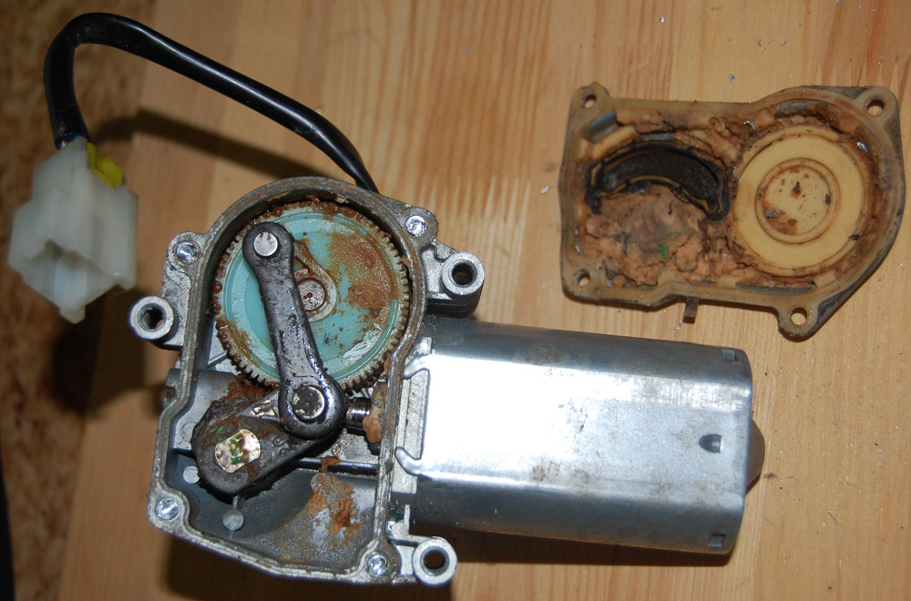

Сообщение oleg_t » Пн ноя 27, 2017 22:41:14
Как образец, дворник Nissan Primera, взято отсюда: http://www.primera-club.ru/f/baza-znani ... -motor-ne/

Но насколько я понял в самом моторе прерывателя нет! щётка у меня отрабатывает полный цикл и нигде не клинит.
Надо будет в дождь проехать на "полном" цикле и проверить сколько будет работать.
