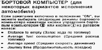

- Torpedo
- Сообщений: 15186
Re: Проблемы с компьютером после снятия аккумулятора.
Пт ноя 21, 2014 14:27:02
serg125, а судя по тому, что у тебя Acenta, а не Tekna, то, по-моему, так и должно быть, могу ошибаться.

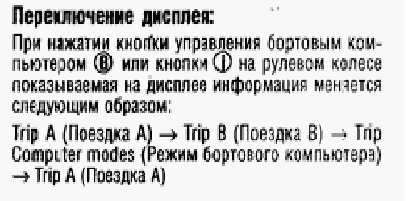

- Torpedo
- Сообщений: 15186
Пт ноя 21, 2014 14:45:04
serg125 писал(а):режим бортового компьютера
Надо выяснить, есть ли в комплектации
Acenta сам БК.
