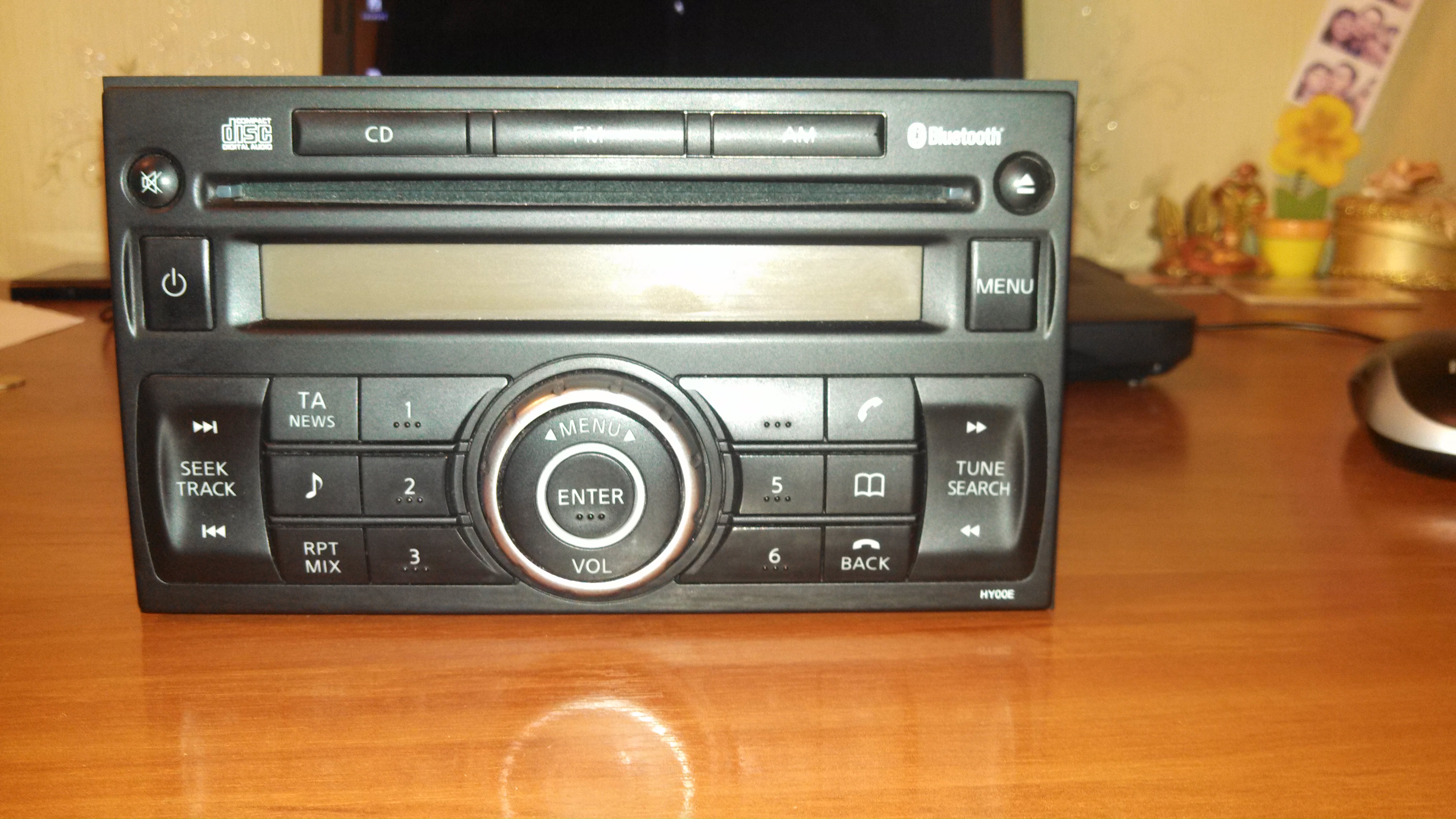

Хотел бы поменять магнитолу на своём дорестайловом кашкае , на магнитолу с рестайла
Можно ли это безболезненно сделать.
И есть ли в этой магнитоле мп3. Так как это основная причина смены??

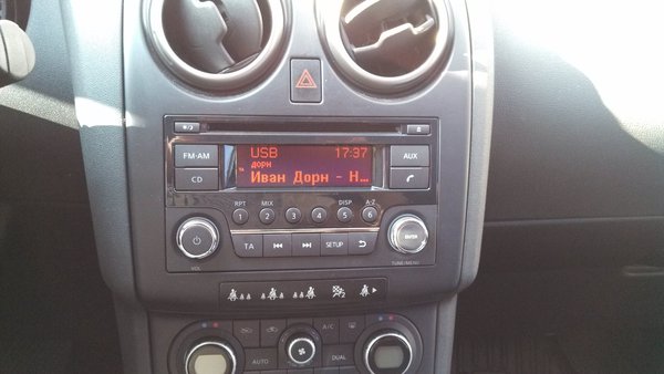

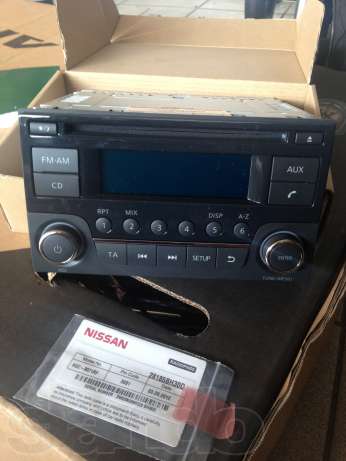

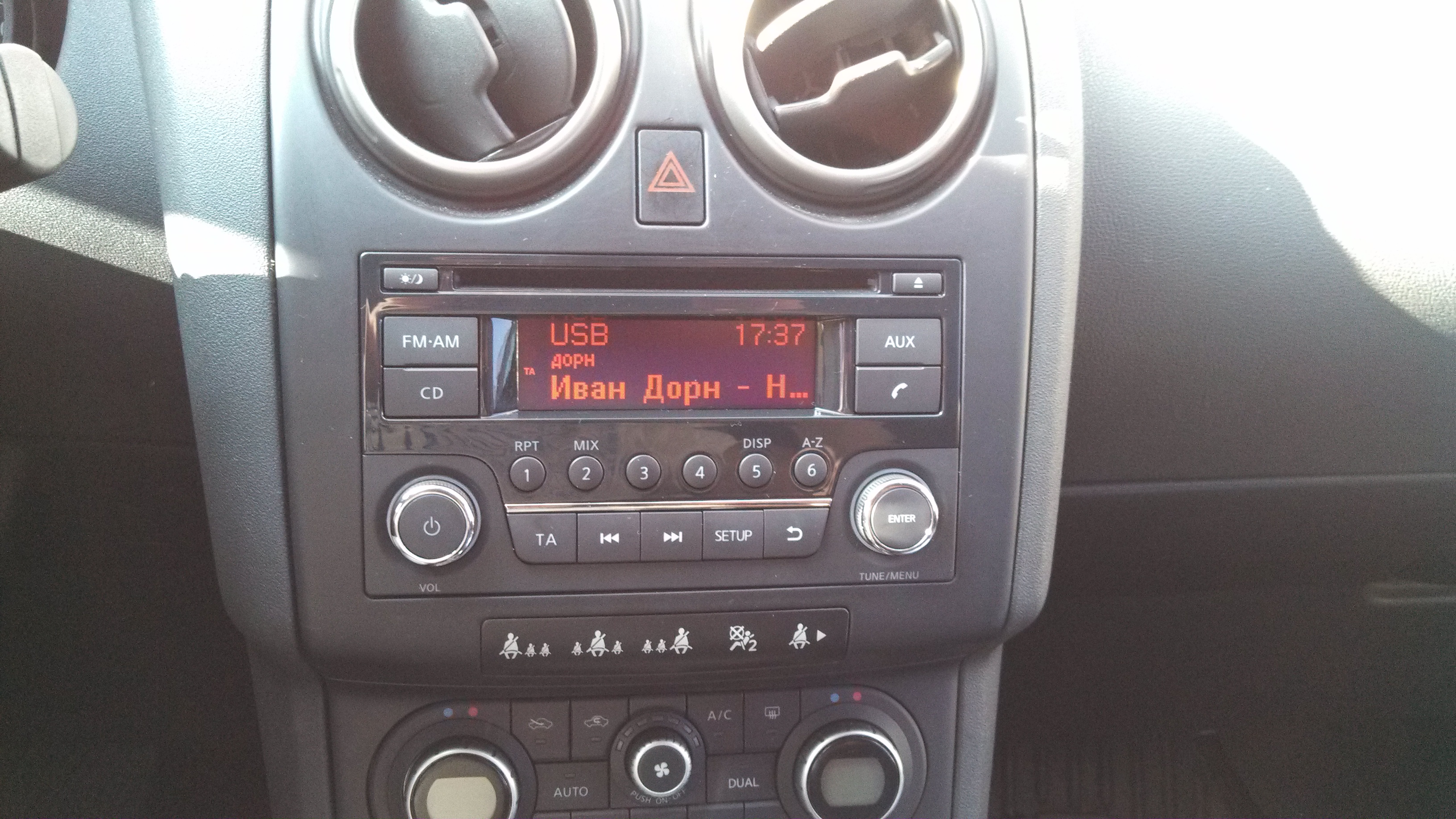

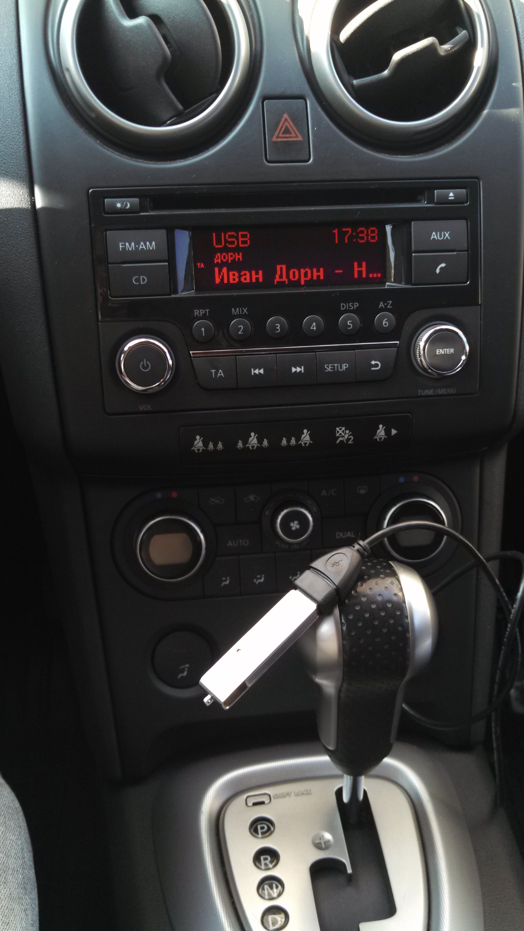

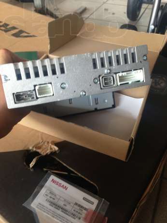

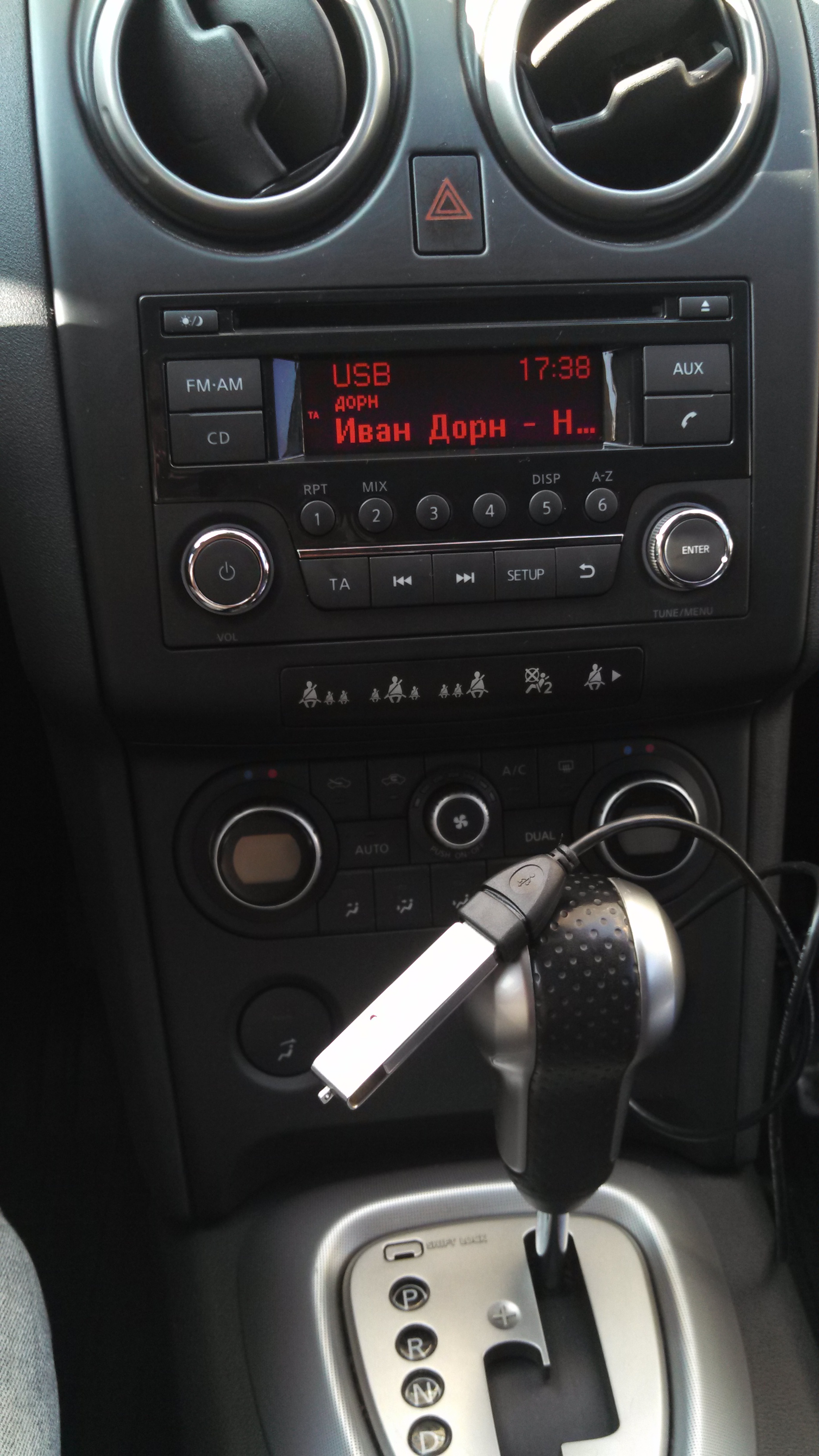

ну вот поставил себе магнитолу с рестайла.Плюс вывели мне юсб.
все круто,очень нравиться
магнитола 650
установка 350
ещё увидел прикольного кашкая недавно.Сделано классно
ну и с нашими киевскими дорогами(((
и вот ещё какого кашкайчика видел на оболони
осталась старая магнитола,может кому для чего то нужна - пишите
пока так вот выведена флешка
выглядит намного лучше старой. Для меня огромный плюс , что на ней присутствуют часы
