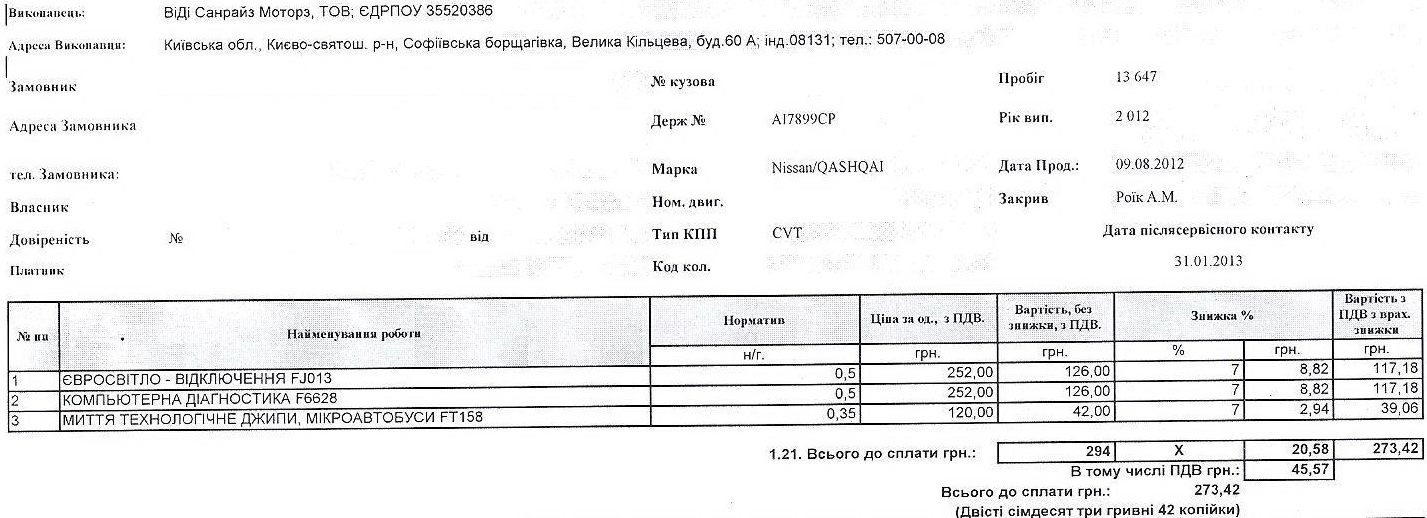

Скриншоты для отключения омывателя фар.
С их помощью ОД в Севастополе научился отключать их...
Поможет ли остальным - не знаю :)
Спасибо DRON_63 c club-nissan.ru
P.S. Дабы не засорять другие темы и не потерять, создал новую тему. Другой по омывайке не нашел.

Мне в Киеве на ВиДи отключили (поехал туда по наводке Eskulapa), а при ТО1 на Альянсе тоже предлагали :D

Польностью согласен... - Посчитай стоимость работ по отключению принудительной омывайки фар и прикинь сколько ты за эти деньги можешь купить себе омывающей жидкости - отключение окупится лет так через ...надцать

117 гривен. Омывайка 120 4л. Я задолбался зимой ее заливать.
