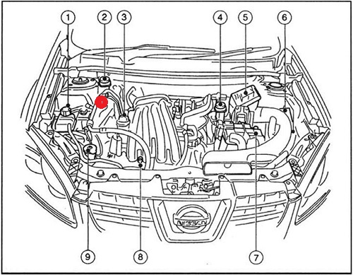

Заводил со стороны пассажира. На картинке ниже там где отмечено красным есть отверстие в салон, в нем резиновая заглушка по которой уже проходят провода. В салоне только бардачек нужно вытащить чтоб их достать. Перебросить на сторону водителя там просто.

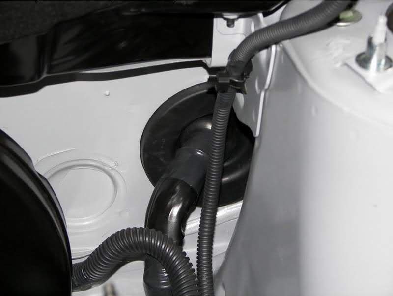

Я тоже пытался её разобрать, но не рискнул... со стороны капота эта проходная втулка выходит за кожухом воздушного фильтра (5 на картинке), чтоб к ней добраться из капота нужно снять воздуховод и кожух (осторожно с резиновым патрубком от варика, которые прицеплен к кожуху ремешком... и с датчиком расхода воздуха в воздуховоде за фильтром - его очень легко повредить). Сняв их увидишь втулку как на картинке... тонкие проводки можно протянуть через неё с помощью стальной проволки: на торец лучше надеть кембрик или колпачок, иначе будет риск повредить проводку неосторожным движением.
Если не критично, безопаснее будет вывести провода через втулку со стороны пассажира, как рекомендуют выше... меньше риска повредить что-то.
Проходная втулка электропроводки со стороны капота
