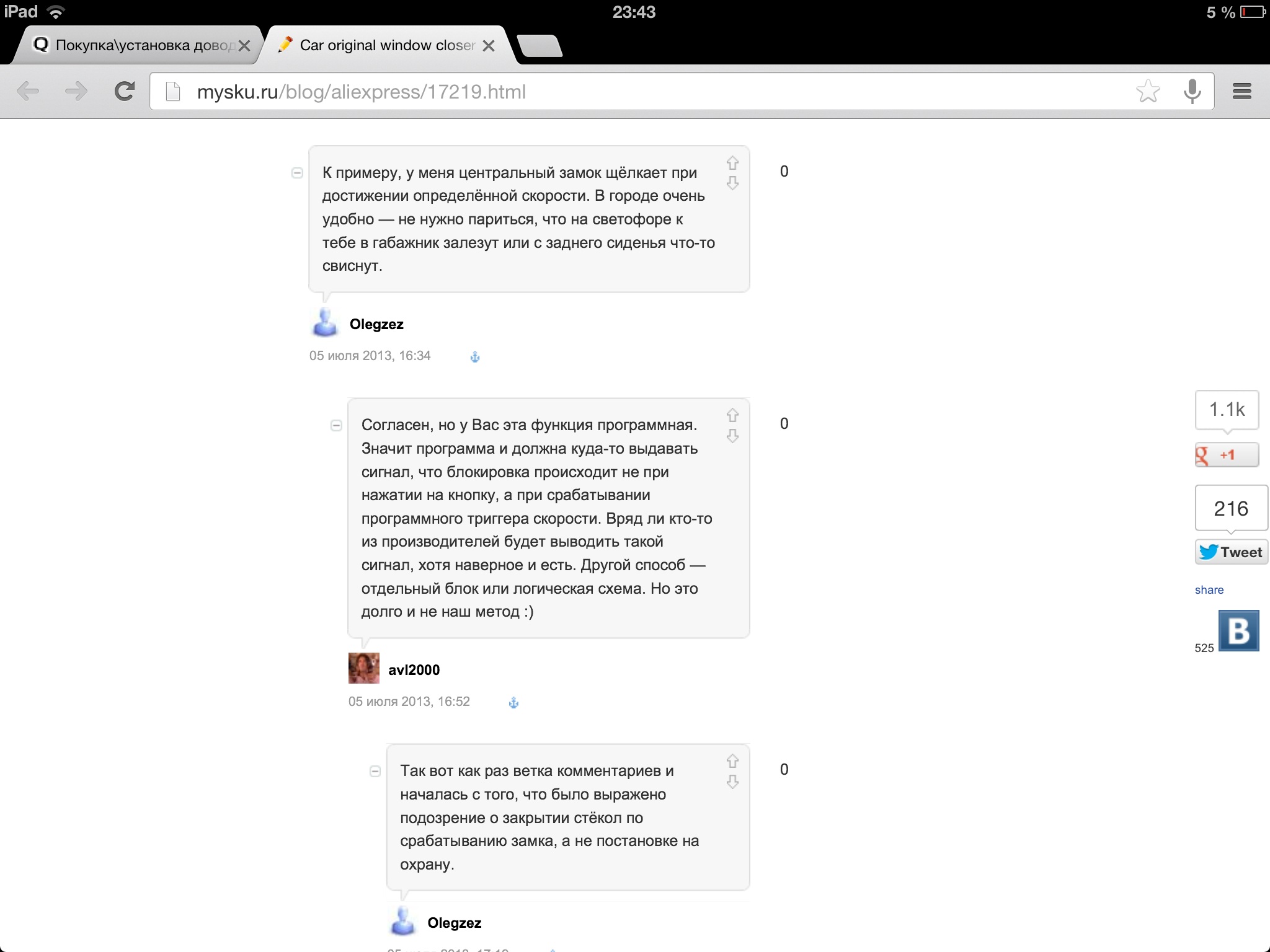

Из коментов я так понял что при закрытых дверях и нажатии (или автоматическом срабатывании закрытия замков при наборе скорости) на кнопку закрытия замков - окна закрываются.
Т.е. там привязка к центральному замку а не к сигналке.
Эт минус. А так хороший отчет.

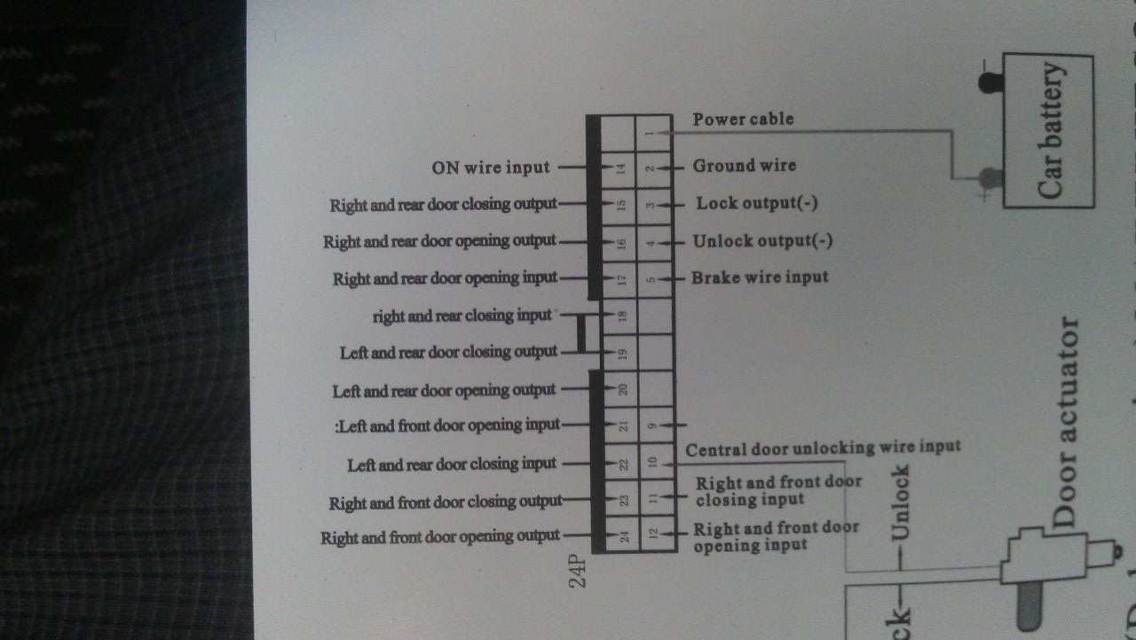

Викторович писал(а):Из коментов я так понял что при закрытых дверях и нажатии (или автоматическом срабатывании закрытия замков при наборе скорости) на кнопку закрытия замков - окна закрываются.
Я себе уже заказал. По ЕМС. Нет силы ждать обычной почтой - руки чешутся 8)
По поводу набора скорости - так и есть, судя по скрину. Значит нужно найти другие провода. У меня брат профессиональный установщик. Будет искать :)

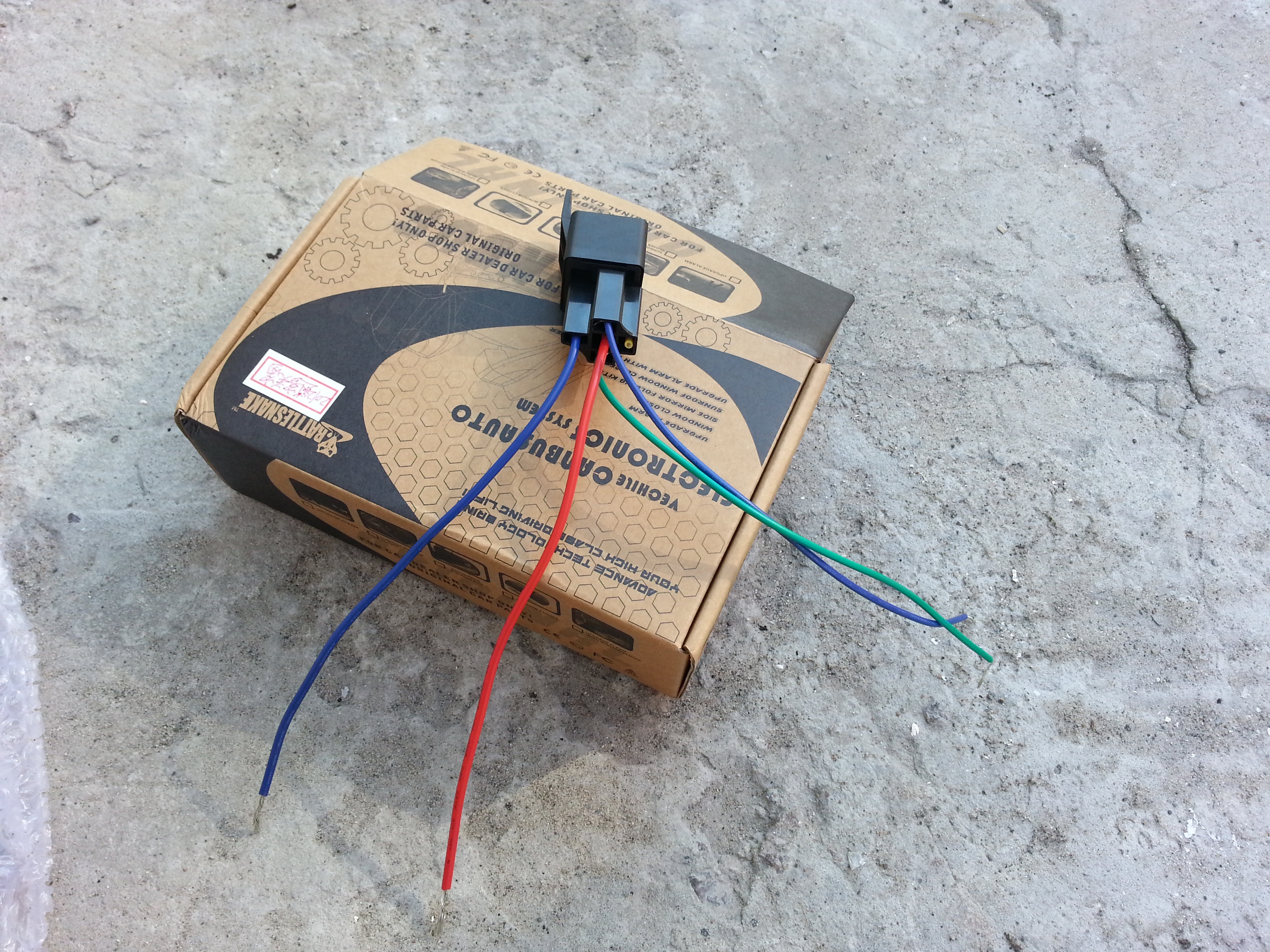

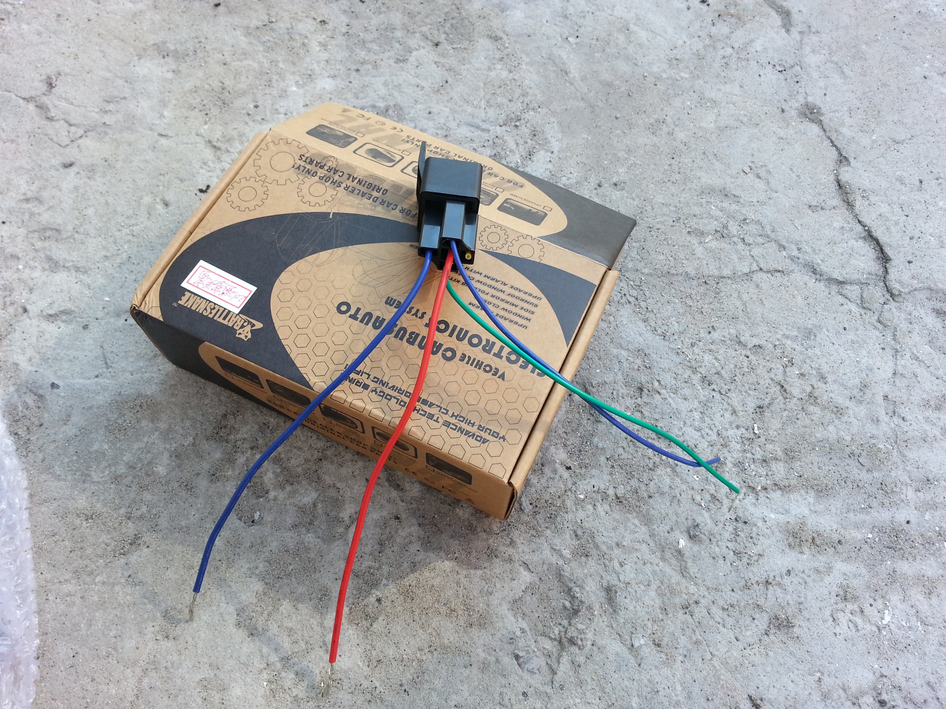

Позвонил брату и все выяснил. Нужно просто провод, который называется LOCK не напрямую подключать, а через реле. Когда на проводе есть питание (включено зажигание) - реле размыкается и при срабатывании ЦЗ окна не закрываются. Когда зажигание выключено - все срабатывает от ЦЗ.

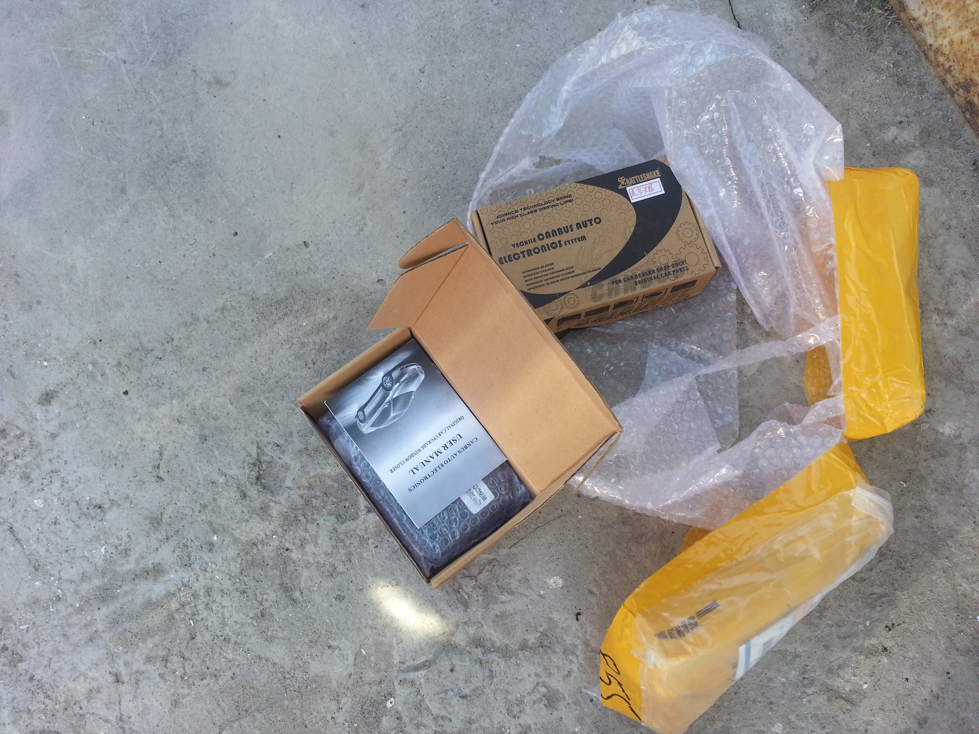

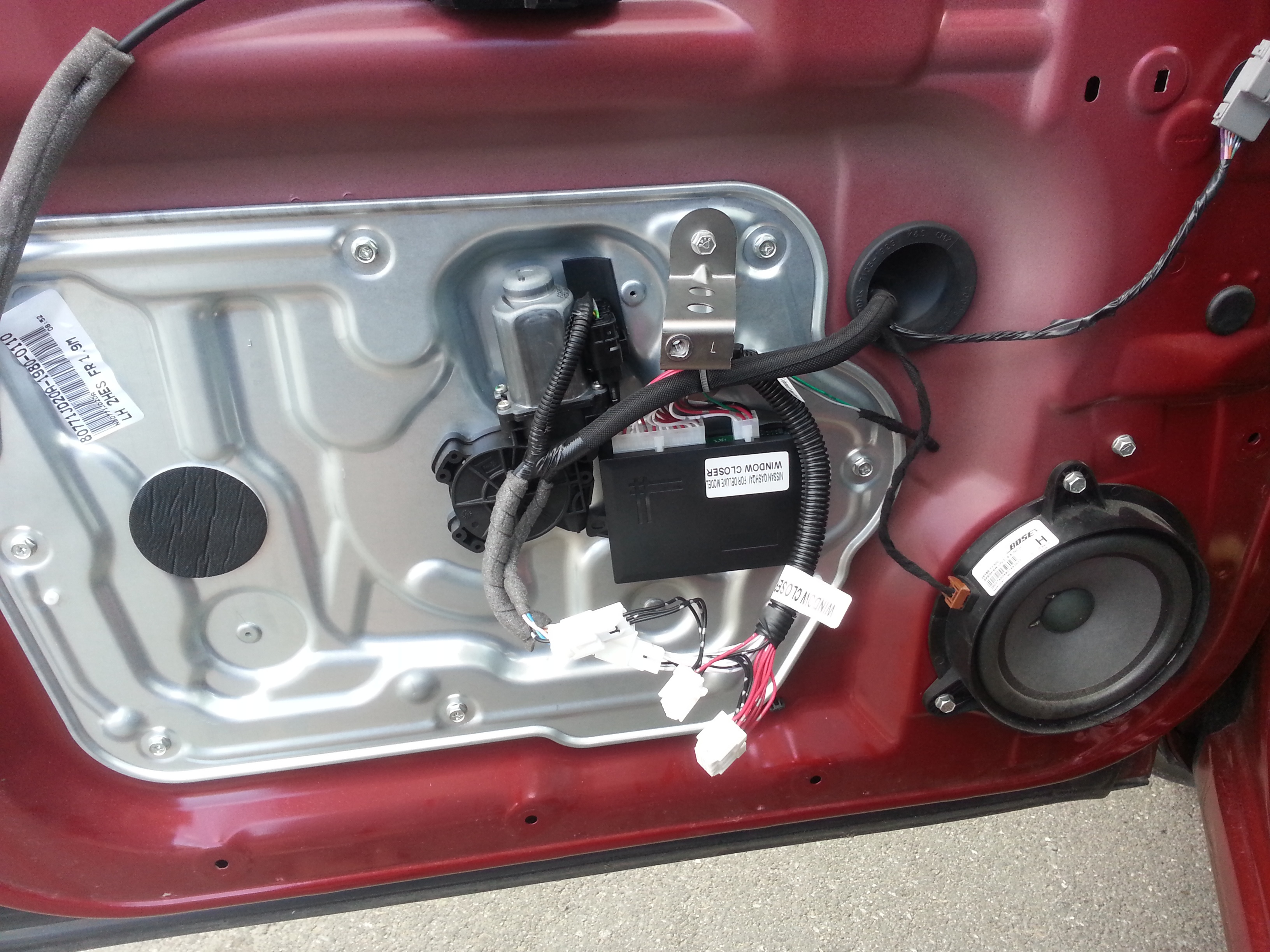

Приехали сегодня доводчики. Заказал себе и товарищу. Сразу установил - руки чесались. Ну и РАЗОЧАРОВАНИЕ :(
Во-первых он туповатый какой то. Закрываешь машину, он думает секунду-две и начинает закрывать окна. По очереди... :mrgreen: Сначала заднее правое, потом заднее левое, потом водительское, потом переднее правое. И не начинает закрывать окно, пока предыдущее не доедет. Ну да ладно. Не беда. Но самая большая засада в том, что переднее правое окно не работает в режиме авто. Задние работают, водительское теперь все время в авто (тоже, вроде, минус), а вот переднее пассажирское не хочет ((. Может китайцы отправили блоки для праворульных кашкаев? Буду им писать письмо - может разъем перепиновать можно.

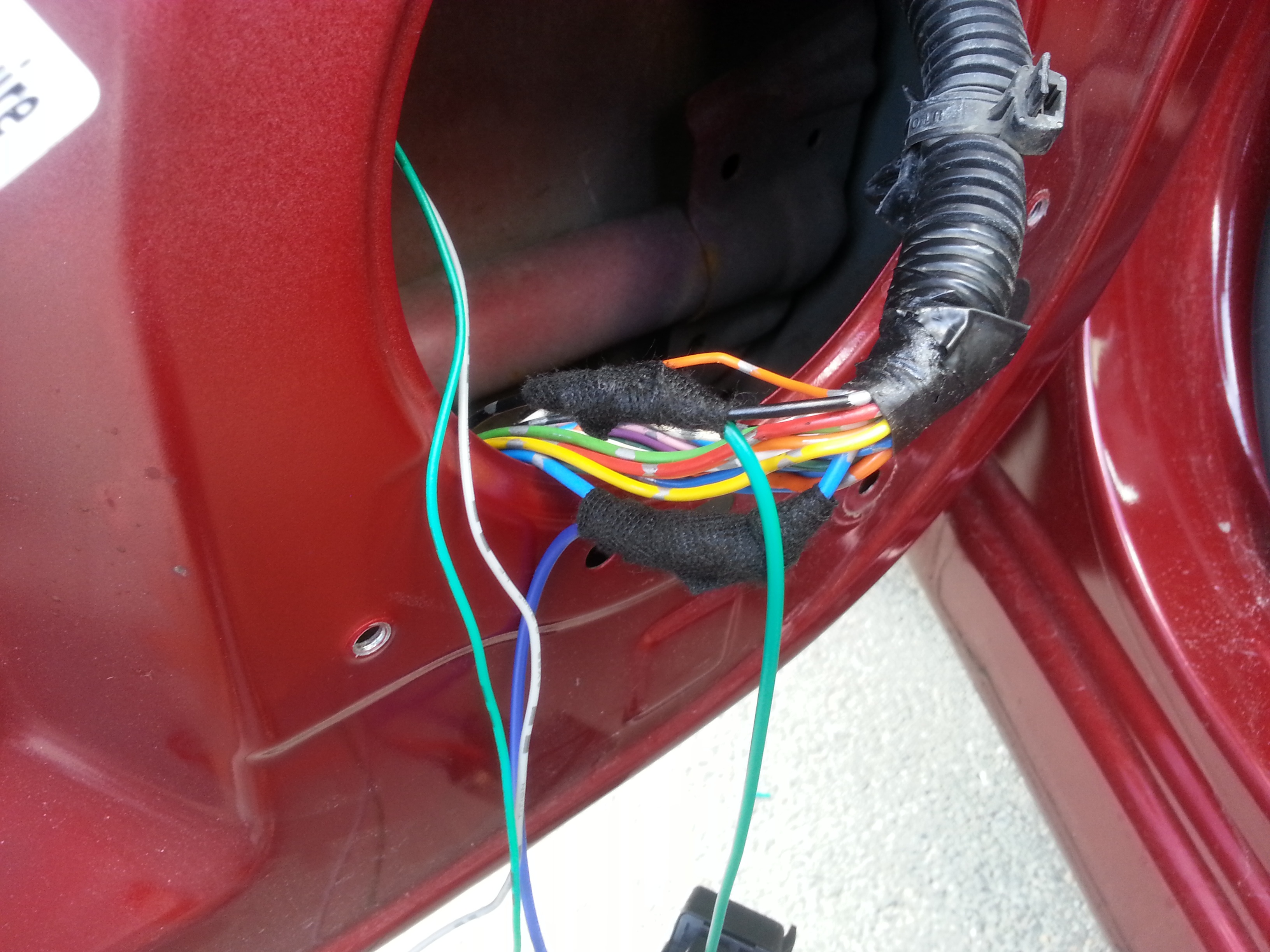

Теперь по самому подключению. Я почему то не сфотографировал основные моменты - цвета проводов. Хотя был уверен что фоткал. Скажу только, что у дорестайлового Кашкая и рестайлового проводка отличается. Поэтому подключать только с тестером, а не по фоткам. Подключал через реле. Реле ставил в разрыв провода LOCK. Поэтому, когда включено зажигание - доводчик не срабатывает. Т.е. при наборе скорости, когда закрываются двери, окна закрываться не будут.
