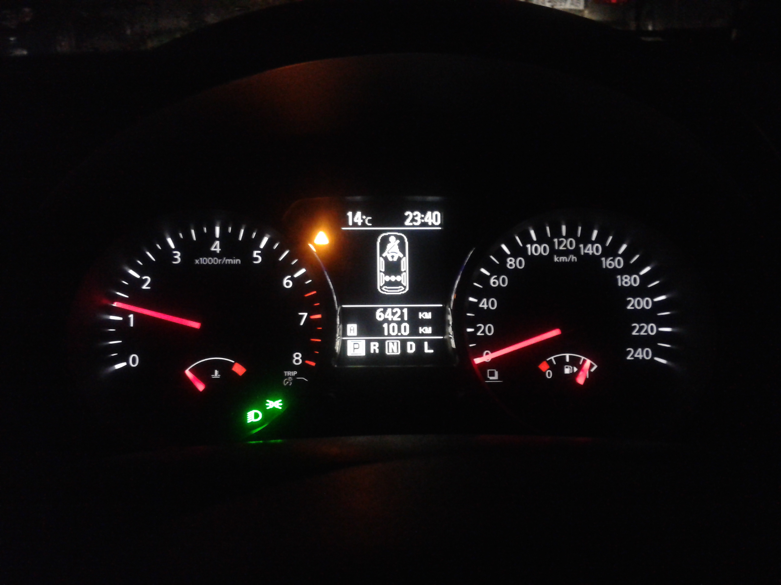

При включении зажигания и заводке двигателя загорается желтый треугольник, типа "внимание". При этом вроде все у Кашкая в норме. Что это - глюк? Появляется и при холодном и при прогретом двигателе. Пропадает при нажатии кнопки "i", или через 1-2 мин само. Уровень масла в норме, до ТО далеко.
Кто-то знает что это?
Вот фото.

Горит знак восклицания и на картинке чувак с ремнем безопасности. Никого ни на какие мысли не наводит? :D

При не пристегнутом горит датчик ремня красный.

Взагалі то це не тест, а увага. А про що саме увага, на екрані малює: не пристебнуті задні пасажири. Просто на ременях другого ряду датчики є, а в самих сидіннях нема. Тому індикатор непристебнутості горить не залежно від того, є хтось ззаду, чи нема.
Так що таки так, читайте інструкцію :)

levsha писал(а):Взагалі то це не тест, а увага. А про що саме увага, на екрані малює: не пристебнуті задні пасажири. Просто на ременях другого ряду датчики є, а в самих сидіннях нема. Тому індикатор непристебнутості горить не залежно від того, є хтось ззаду, чи нема.
Теперь могу спокойно ездить :smile: .
Спасибо levsha.
