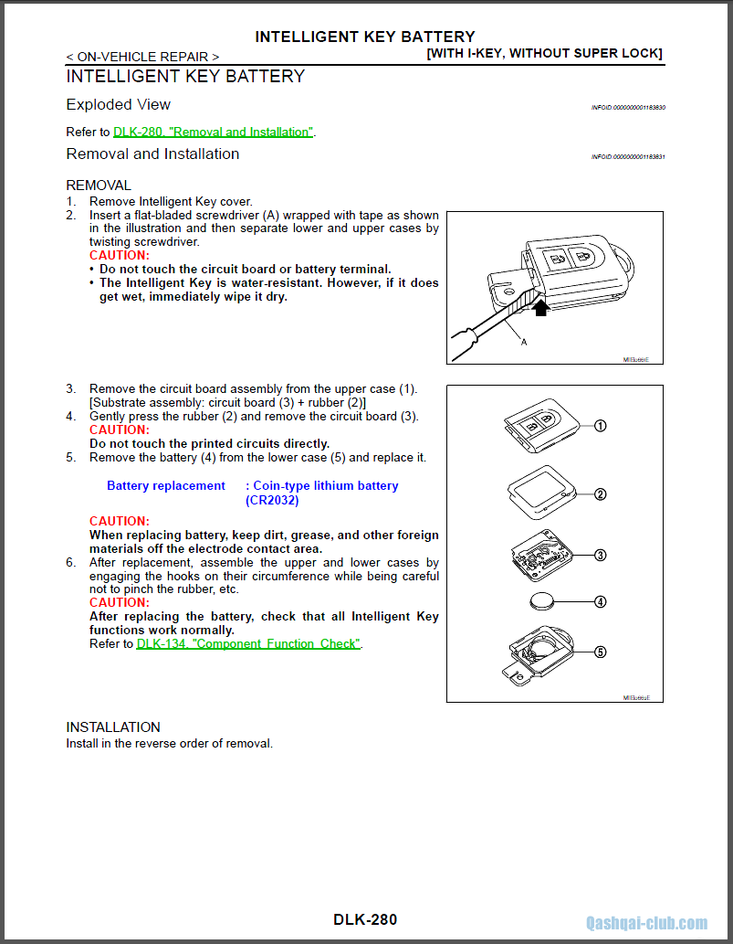

А какой тип элемента в штатном брелке? Я тут взял наугад тип 2025, может там стоит 2032? :oops:
Сообщений: 559
Images: 6
Пт июн 20, 2008 17:29:24
Откуда: Днепропетровск
Cash on hand: 51.94
Благодарил (а): 8 раз.
Поблагодарили: 23 раз.
Авто: Nissan Qashqai 2.0 CVT 4WD Tekna Pack
Re: Начал глючить штатный ключ
Сообщение apan » Пт фев 24, 2012 13:55:42
elektron писал(а):А какой тип элемента в штатном брелке? Я тут взял наугад тип 2025, может там стоит 2032? :oops:
2032, да
Сообщение apan » Пт фев 24, 2012 14:00:10
1423
Сообщение ДВОЙНЯШКИ » Пт фев 24, 2012 14:35:52
Заглянул в свою - apan прав.
