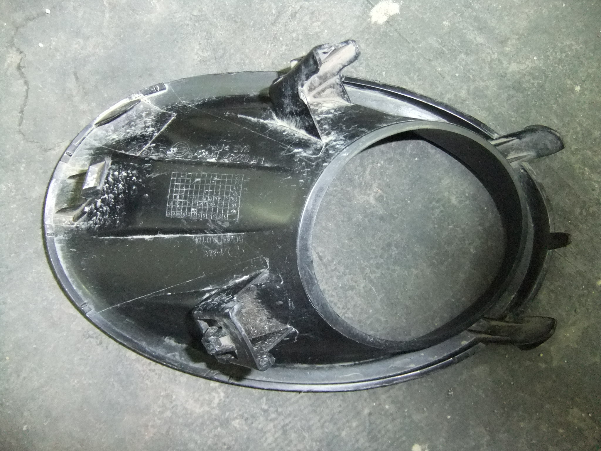

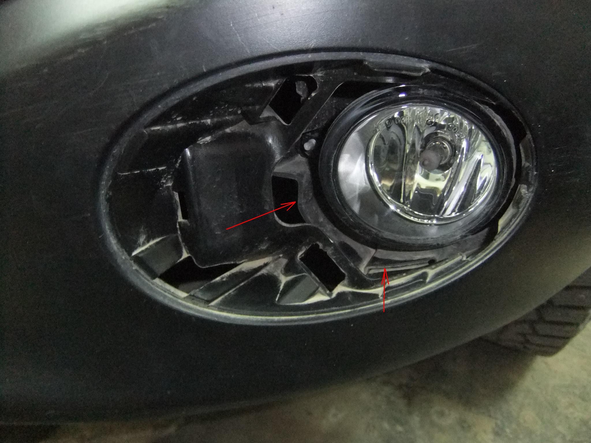

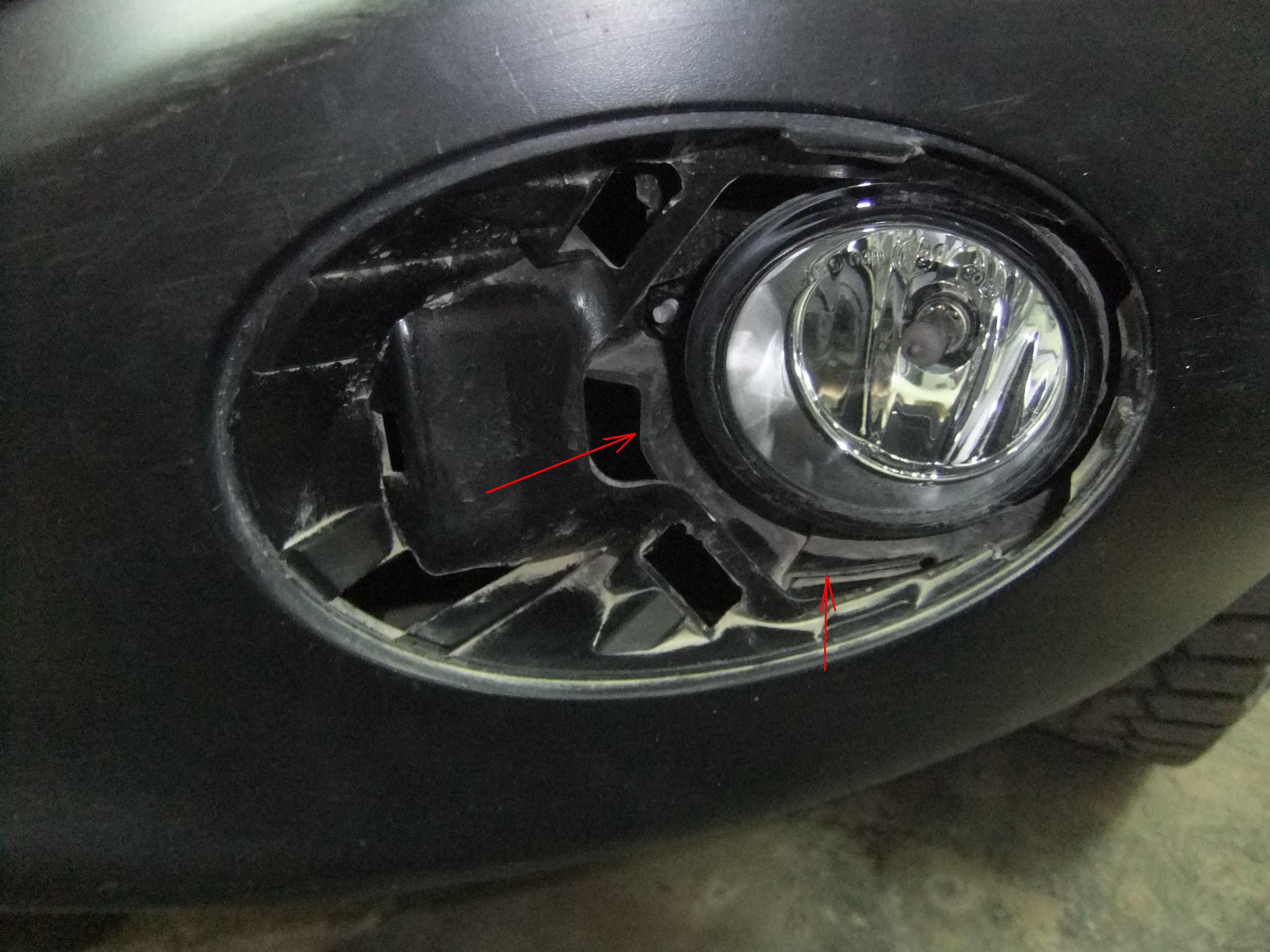

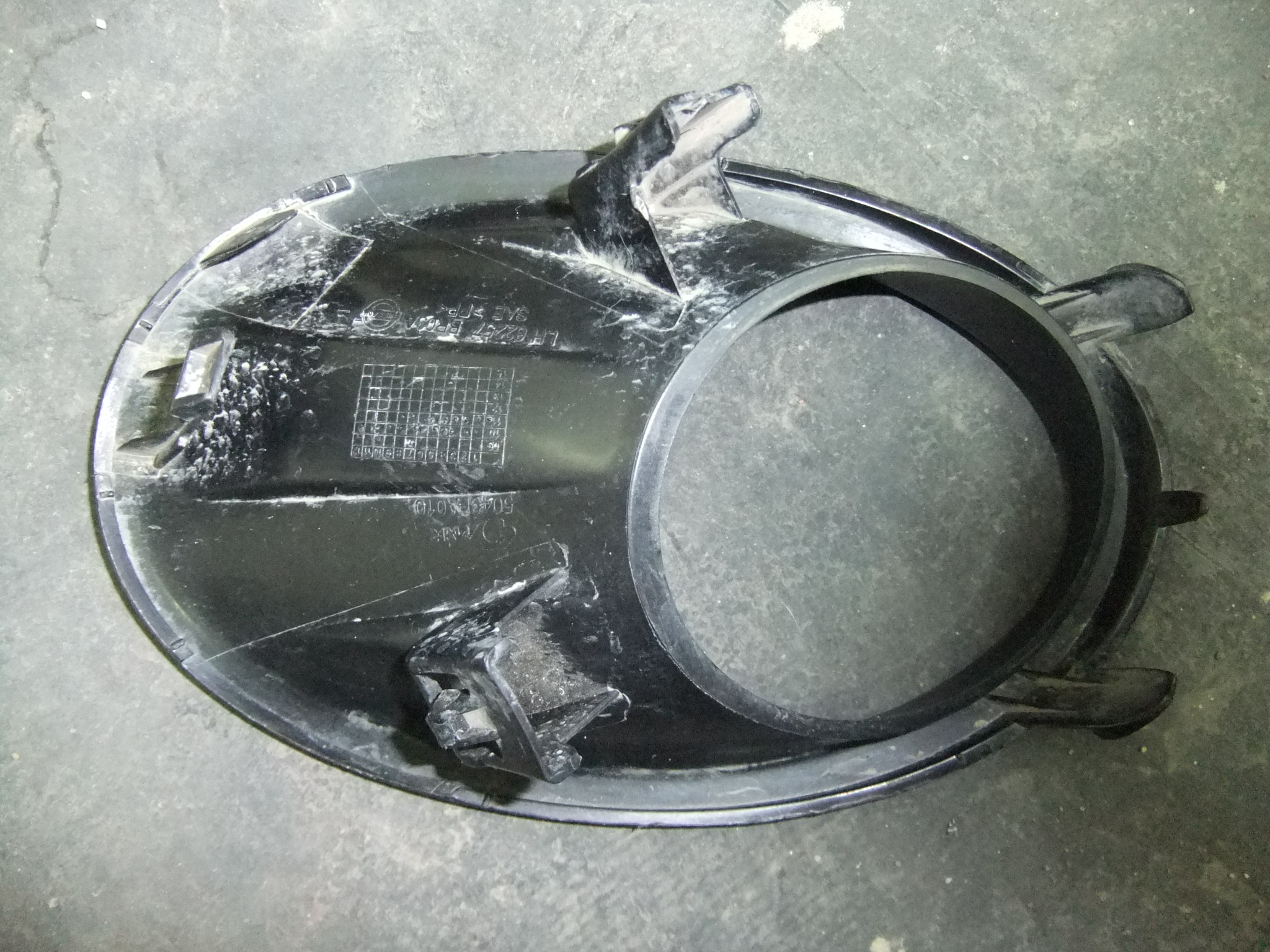

Поискал по темам про ПТФ, подходящей не нашел. Сильно шатается левая ПТФ вместе с пластмассовым креплением. Накладку с бампера снял и открутил снизу маленькую защиту, но рука далеко не пролезает. Не понятно что и как там крепится. Может кто-нибудь разбирал и подскажет куда добираться?

Тоже на это обращал внимание после жалобы соседа по кооперативу. У него дорестаил, и передок немного боднули, а позже потирая птф, сам такое заметил. Но т.к. никаких шумов или дискомфорта это не вызывает, ничего не стал предпринимать.

Менял ПТФ на дорестайле. Без ямы и подьемника. Снял несколько клипс с пластиковой защиты под бампером, с нужной стороны ПТФ. При вывернутом во внутрь колесе снял несколько клипс и саморез в низу пластиковой арки что подходит к бамперу. Этого достаточно чтоб туда пролезла рука. ПТФ вместе с пластмассовым креплением там прикручено двумя болтами, открутить или подтянуть их несложно.
