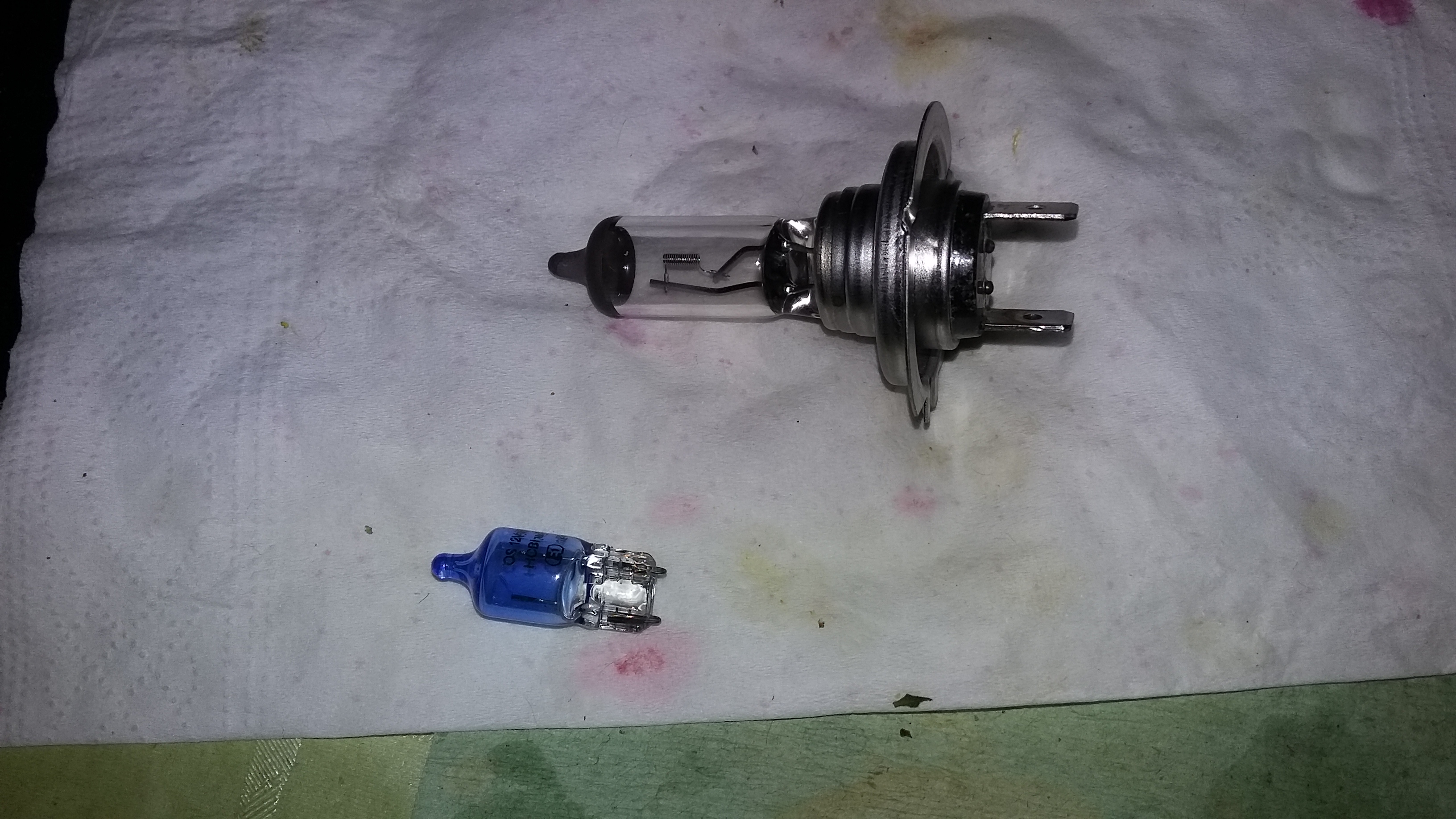

Сообщение Airman » Чт дек 14, 2017 21:11:26
Torpedo писал(а):в старых так:
Передний габаритный фонарь
Но у меня шото досталося (спарава по полету) совсем не то, шо ТОРПЕДУС ВЫЛОЖИЛ ...хуч я уж купил в Эпицентре по пути лампочку на замену ксенон 5W5 (на фото енизу)...
А ВОТ КАК ИХ СОВМЕСТИТЬ? #-o
Из патрона она не вынимаецца... (перегоревшая)

Сообщение Сэнсэй » Чт дек 14, 2017 22:37:57
Так в авиации же принято, что боковые огни должны быть один красным, другой зелёным, а ты синие купил. Непорядок.
