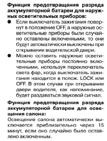

Володя, откуда у меня рестайл?
У меня Кашкай июля 2007 г.в. - внизу под аватаркой написано. Ты же его видел несколько раз.
Честно говоря, я не понимаю, как можно 14 лет владеть Кашкаем и не знать, что свет в салоне тухнет сам через какое-то время :smile:

Ну бывает. Не знал. Про двери знал, а про 15 минут после закрытия дверей нет. :oops: :oops:
Не пользовался я практически плафонами, ну может быть только в салоне когда находился.
Так выходит что теперь в любом случае себя винить мне нечего и аккум сел сам по себе. 8)
А я уже сегодня даже плафон снял и домой отнес. :mrgreen:
Стоп! А разве у Чайкиной на заре клуба, када она еще на Кашкае была, не было инцидента, что она двери закрыла, а плафон в салоне утром горел. А потом завестись не могла? Супруга вроде такое вспоминает, что было...

Не все так однозначно. Так, світло включеного плафона гасне через 15 хвилин, але потім, не пам'ятаю через скільки часу, знову з'являється на якийсь час. Мене так колись сигналка задовбала, періодично включаючись. Не міг зрозуміти, що сталося, аж потім помітив включений задній плафон.
Однак, навряд чи це могло висадити аккум.
