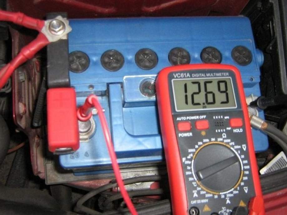

snap писал(а):и самый главный вопрос,Фиамм 18 года, стоит рассматривать. Если все в нормк брать или се-таки брать свежак ?
я бы брал свежак. Хрен его знает, как его хранили, заряжали или скорее нет? И нормальная напруга 12,7в после отстоя 8 часов, а не сразу после зарядки.
Бывают конечно,но парят,что 540 пусковой вполне достаточно и не стоит брать 600.Вот я и х.з
лишние амперы зимой в мороз лишними не будут. Кроме того, при старении аккума эти амперы тоже будут падать, поэтому 600 предпочтительнее, на дольше хватит.

Сообщение elektron » Пн авг 01, 2022 19:57:33
Поменял сегодня аккумулятор. Скорее всего по своей же вине.
Собственно, это мой 3-й новый аккумулятор не считая родного с завода. И до этого все 3 садились одинаково: "вчера" заводилась машина нормально, а "сегодня утром" не завелась и приборный щиток при запуске стартера потухает, и в этот момент на клеммах аккума до 7-6 вольт проседает. Может завестись, если повезет, раза с N-ного. В средем каждые 4 года менял на новый. И последний тоже прошел 4 года...
Вот точно так же и сегодня получилось. Вчера ОК, а утром никак. Ну завелся все же как-то. Поехал, купил новый аккум, поставил, все норм. Старый аккум отдал за 200 грн.
А потом сразу поехал по делам и увидел через минуту-две ... включенный фонарь для чтения карт (пассажирский свет на плафоне), там боковой выключатель был включен. А я в субботу приехал с дачи, поставил машину на парковку и просто не обратил внимание, горит ли этот фонарь. Я его могу случайно включить когда разворачиваю гармошку солнцеотражайки на лобовое стекло. Вообще коварные выключатели там крайние на плафоне, нажимаются легко. Получается, две ночи машина могла стоять с включенной лампой на плафоне. Правда обычно при этом плафон под лампой темнеет, потому что лампа греется, такого вроде не увидел, но тем не менее...:smile:
В общем я почти на 90% уверен, что это именно плафон просадил аккум и его можно было не менять на новый, а просто зарядить хорошенько... если бы я сразу заметил эту лампочку, её днем, да еще на солнце, видно так себе, боковым зрением можно не заметить. Но не заметил и потому, памятуя предыдущие разы, был уверен что аккум сел сам по себе. Какая-то банка замкнула или еще там что и пипец. Да и некогда и нечем мне заряжать аккумулятор, надо работать. Потому и купил новый.
Теперь вот думаю, а как можно отключить нафиг эти фонари для чтения карт? Достаточно общего выключателя чтобы сразу все лампы загорались, и для карт вполне хватит. Только механически добравшись до плафона изнутри? Он хоть легко снимается? А то мне показалось, что стекло-то снялось лёгко, а вот само тело фонаря с кнопками и лампами приклеено что ли к потолку помимо просто защелки... или показалось?
И нет ли индикации на приборке или звукового сигнала при закрытии машины брелком, когда какая-то из ламп для "чтения карт" горит?

Сообщение elektron » Вт авг 02, 2022 10:24:39
Я так понимаю, что кнопочки просто прижимают гибкие контакты с контактными площадками на концах как в реле. Если между ними приклеить или проложить кусочек изоленты либо плотной бумаги, то и замыкать цепь этот переключатель не будет. А что, как одно из решений вполне себе нормально. :D
Теперь остается понять не приклеен ли плафон к потолку. Либо просто от времени просто врезался в него. Потому что пытался его вынуть, отсоединил стекла, потянул за защелку справа, а он зараза тянет за собой весь потолок в том месте где установлен плафон. Силу применять не рискнул. :mrgreen:

Сообщение elektron » Вт авг 02, 2022 17:20:23
oleg_t писал(а):Плафоны тухнут через 15 минут после закрытия центрального замка или выключения зажигания
А тебя рестайл? Если так как ты говоришь, то тогда я не виноват и аккум сел сам по себе. :-k
Просто от времени как обычно на 4-й год....
В мануале где-то про это написано? :oops: :roll:
