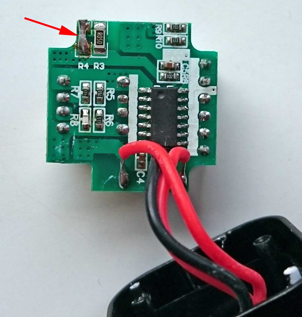

Сообщение mutexx » Сб дек 30, 2017 17:35:28
Попался в руки такой адаптер USB:
Car Charger 5V 2.1A Dual USB Port LCD Display Cigarette Lighter Phone Adapter
Человек брал для контроля напряжения аккумулятора ну и для питания видео регистратора (зарядки телефона). По спекам и при первом включении все было ок. Но какой-то гениальный китайский инженер придумал такую фичу, как только в порт USB вставлен потребитель (напр видеорегистратор) на экранчике отображается не напряжение в бортовой сети, а ток текущий через USB порты т.е. вольтметр переключается в режим амперметра. Чтобы посмотреть напряжение бортовой сети (аккумулятора) приходилось отключать видео регистратор. Ну очень удобно!
Короче говоря разобрал, хотя устройство неразборное. По 4м углам передней панели изнутри есть штифты, благо только два из них были приклеены наглухо и при разборке сломались (на фото виден побелевший сломанный штифт в нижнем правом углу), оставшиеся два целых пригодились при сборке. В качестве шунта служит резистор R3=0.5 Ом. Место для параллельного резистора R4 было пустым, куда и бала запаяна мощная перемычка (тонкий провод не пойдет). Режим амперметра удален, прибор показывает напряжение независимо от нагрузки в USB
Сэнсэй (Сб дек 30, 2017 17:57:27)

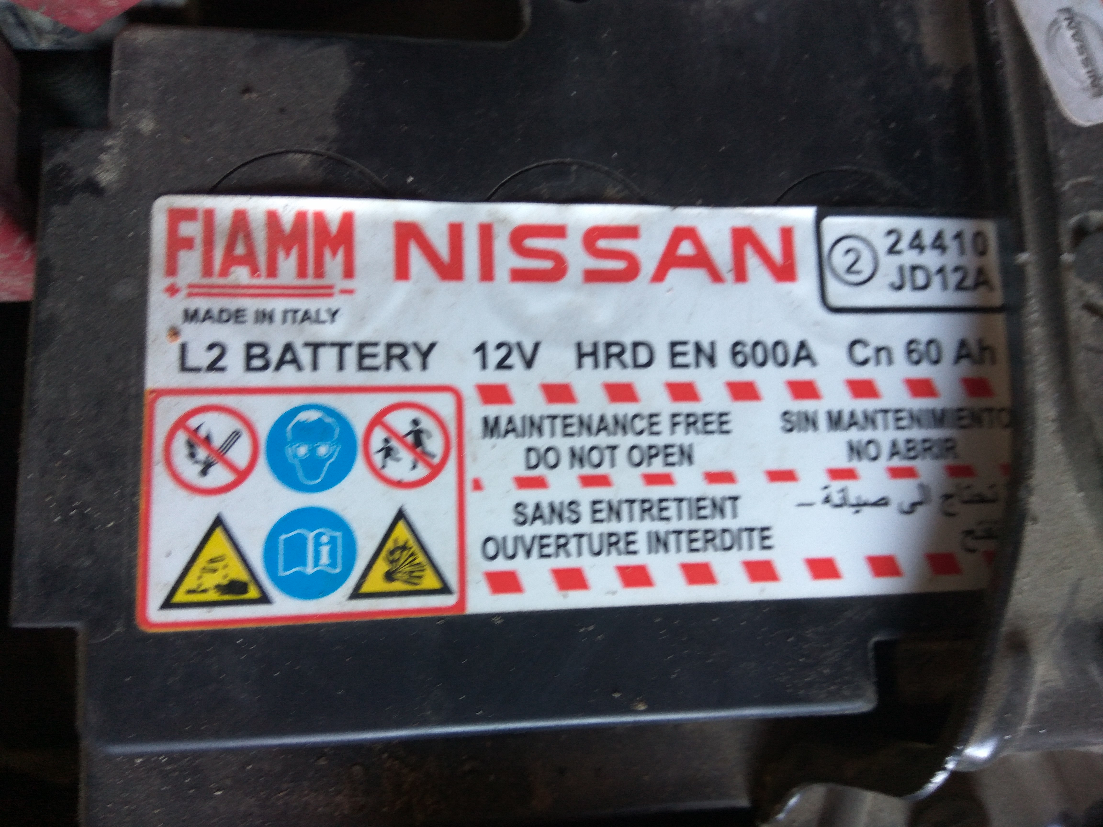

А габаритные размеры родного не напомните ли? А то у меня второй садится. Проработал 4 года почти. Сейчас напряжение покоя 10,9 вольта, заводится уже напряжно, видать проседает еще ниже 10 вольт. Но пока заводится. Стоит Барен, покупал на Бориспольской в том магазинчике, где кажись многие брали.
Щас чтобы смотреть нужно хоть размеры знать. :smile:

Сообщение BIS » Вт июн 05, 2018 13:04:49
Размеры не подскажу.
На фото мой родной. Может загуглишь размеры.
