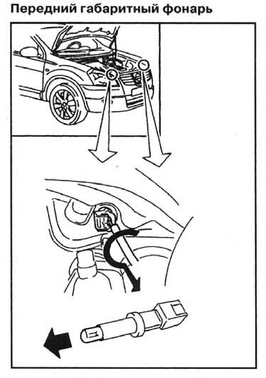

iQashqai, ну ты лентяй, в старых так:

Torpedo писал(а): в старых так:
Как???

Re: Перегорели лампочки...
Чт окт 20, 2011 15:51:32
Влево крутить????
Чт окт 20, 2011 16:11:46
iQashqai, по-моему, в сторону крыла...

Пойду попробую в 18:00.
Я так понимаю, справой "люстрой" будет все намного сложнее...
Чт окт 20, 2011 16:53:28
iQashqai, удачи, но аккуратно, я об заусенец хорошо порезал руку.
iQashqai
Чт окт 20, 2011 17:22:55
Не вышло. Сидит оооооочень неудобно.

я тоже порезался(
iQashqai
для правой надо снимать воздуховод.

А я на левой обломал один случайно, в первый раз:)
за 4,5 года уже лампочек 5 поменял.

Да заусенцев там дофига. :(
iQashqai
Иногда бывает что что-то мешает, надо немного вдавливать, а потом проворачивать.
Guns писал(а):за 4,5 года уже лампочек 5 поменял
Я уже писал - есть балончики с изолятом, специально для электроники. Я пшикал на гнездо и на цоколь. Те лампочки что сам менял и обрабатывал изолятом до сих не перегорали. Горят скорей всего из-за плохого контакта и влаги, которая попадает на цоколь (видно по цоколю перегоревших).
Зы. В своё время перегорели обе ближних за раз, после двухнедельного простоя машины в декабре - однозначно влага.

Torpedo писал(а):удачи, но аккуратно, я об заусенец хорошо порезал руку.
+1, я теж окропив сніжок червоненьким)))))
