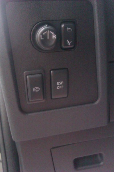

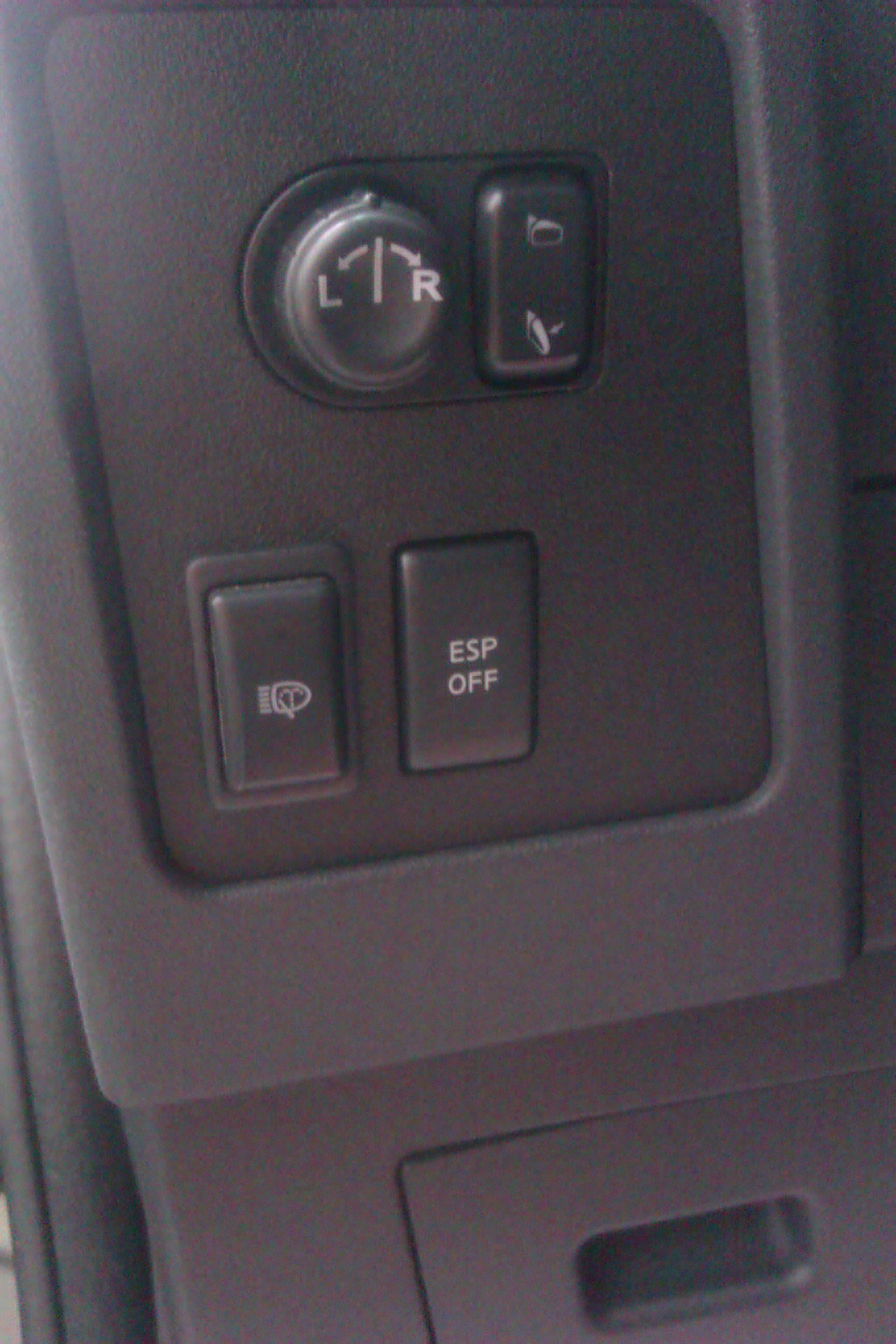

Хочу сделать управление омывателем фар с кнопки как тут: http://forum.clubqashqai.ru/showthread. ... 25&page=21
Кнопку установить вместо заглушки в р-не левого колена, возможно удастся найти кнопку такого же размера.
Кто-то уже делал?
Кто-то знает где взять такую кнопку? Поискать на автобазаре? Может от какого-то авто подходит?

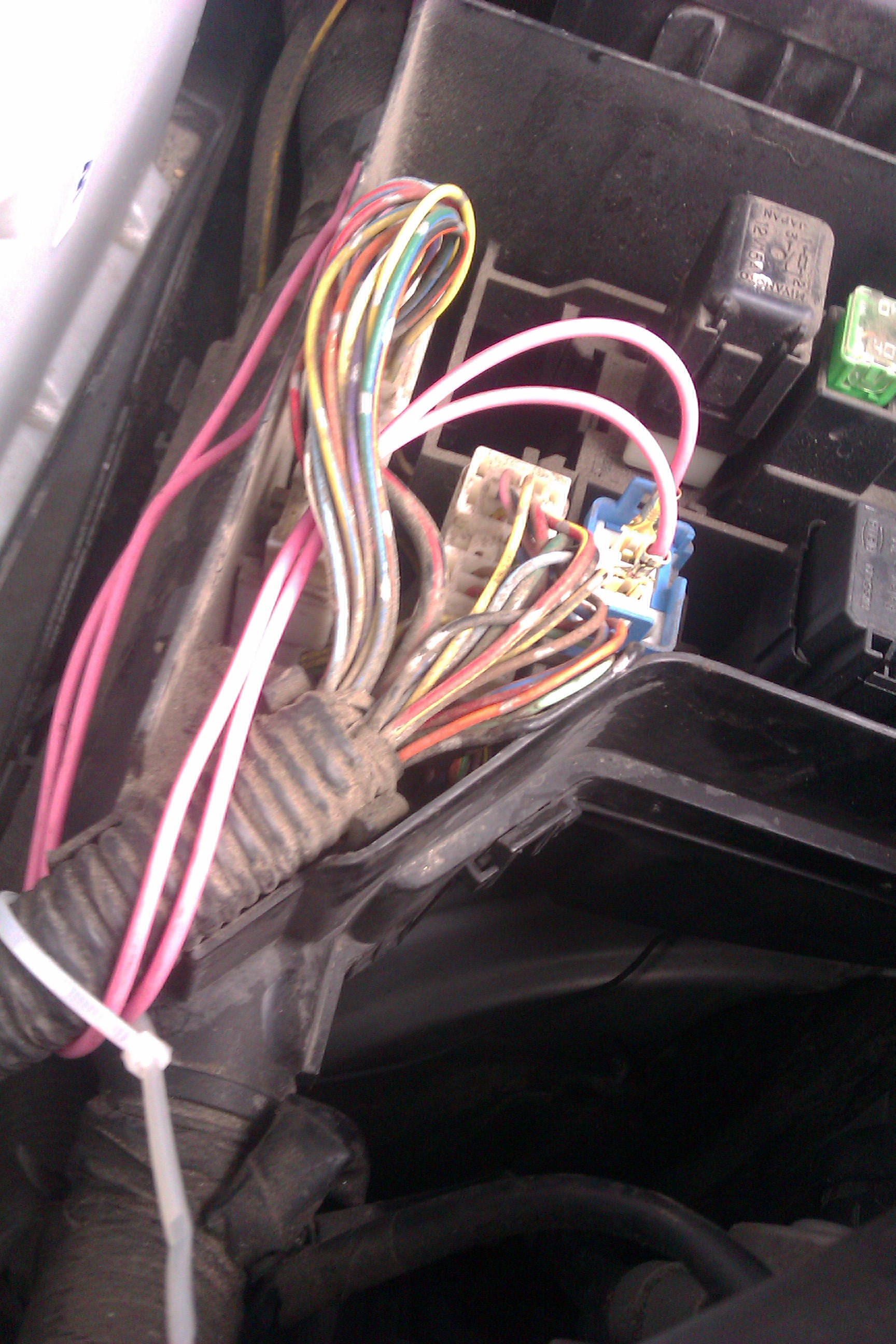

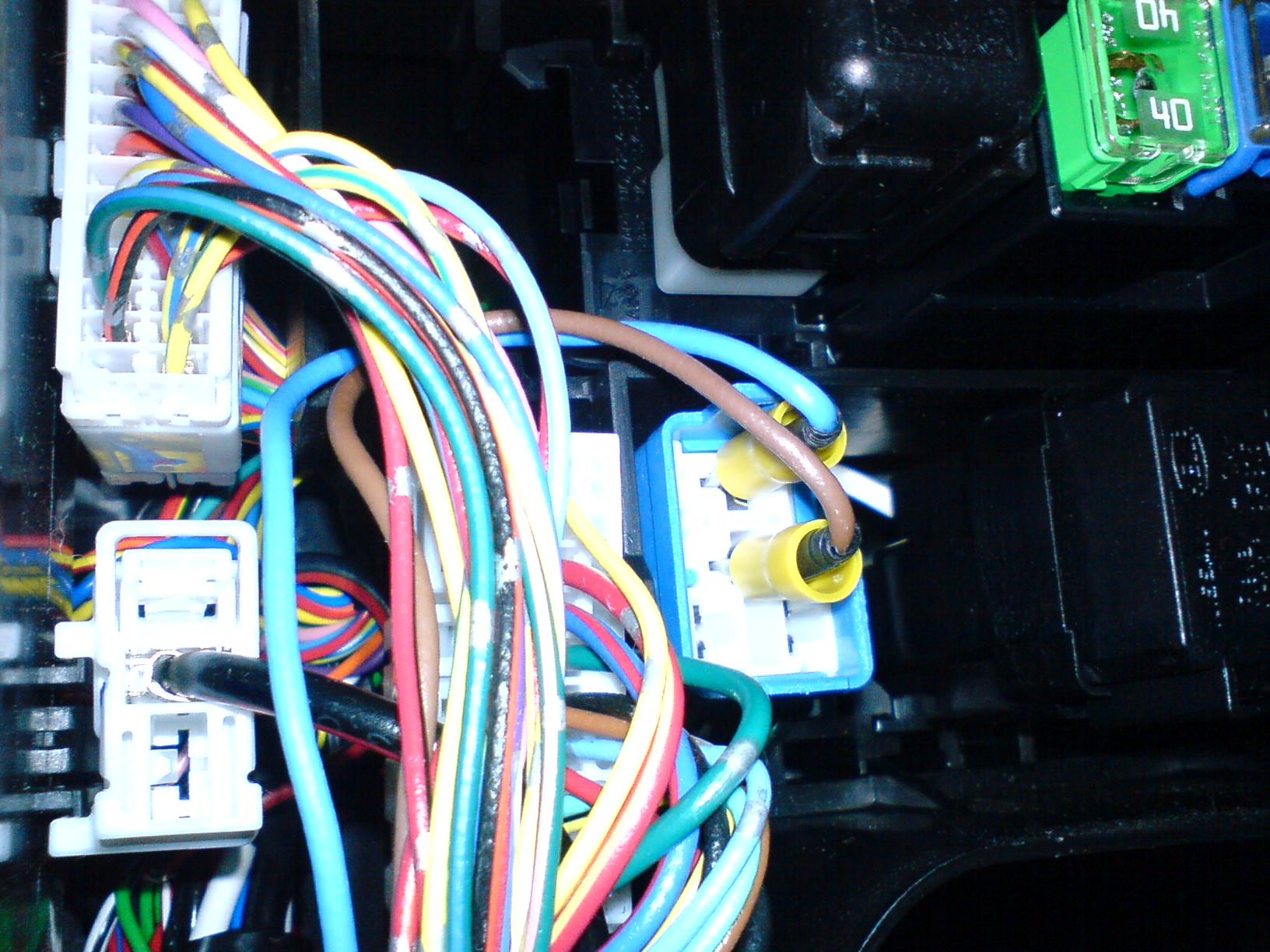

Там работы на полчаса - вместо реле отвечающего за работу омывателя фары воткнуть два проводка (как на фото), протянуть их в салон и подключить к кнопке, которая встанет вместо заглушки. Чтобы протянуть провода в салон нужно снять корпус воздушного фильтра. Заморачиваться с подсветкой кнопки я не буду.
Цена вопроса - 50 грн. оригинальная кнопка + проводки со штекерами куплю. Сегодня для проверки закоротил при включенном зажигании контакты реле проволокой - омыватели сработали.

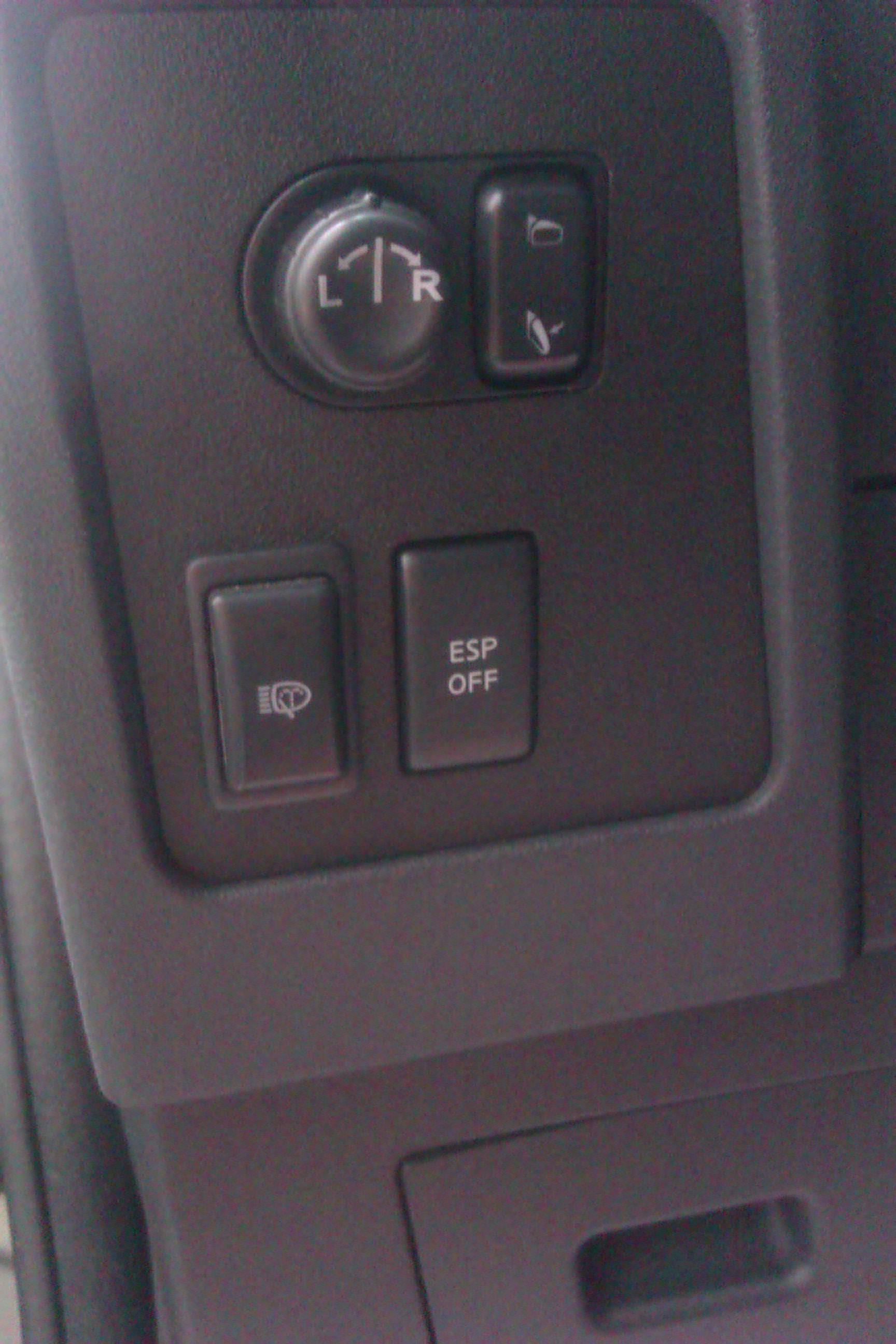

Сообщение oleg_t » Чт фев 13, 2014 20:41:26

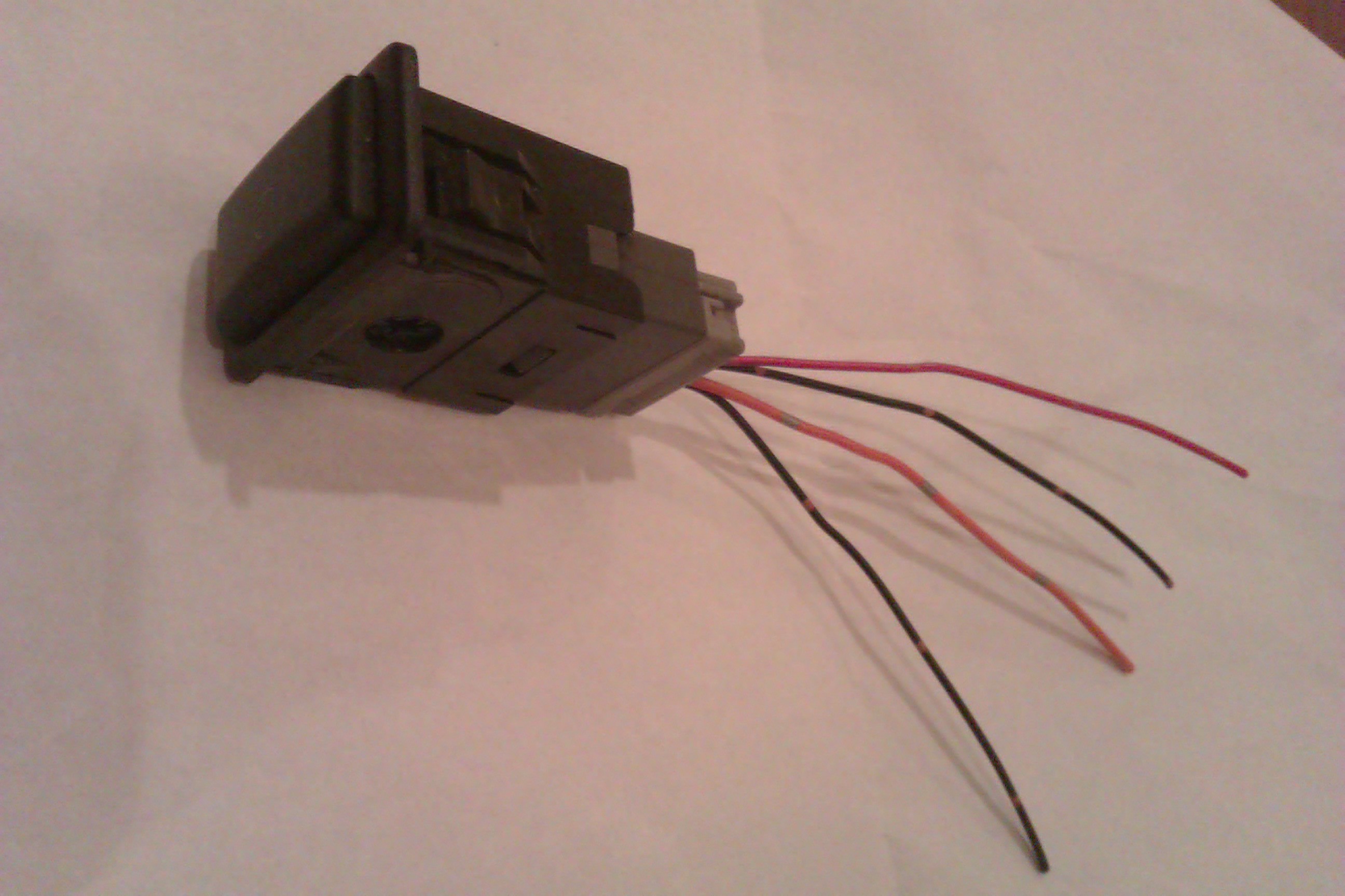

Приехала моя б/у кнопочка от Х-Трейла.
По размерам идеально становится в дырку под заглушкой возле левого колена.
Доплатил 20 грн. за то чтобы прислали не голую кнопку, а кнопку со вставленной в неё колодкой с проводами.
Итого 70 грн. кнопка + 16 грн. доставка из Ровно.
Также купил 4 метра провода (5 грн./метр) и 2 клеммы "папа" по 1 грн.
Завтра буду колхозить.

Ну вот, не прошло и двух часов и теперь у меня омыватель фар который работает с кнопки.
Что удивило - он работает даже при выключенном зажигании #-o
Провода нужно ровно 3 метра.
На б/у кнопке используются провода крайний черный и оранжевый.

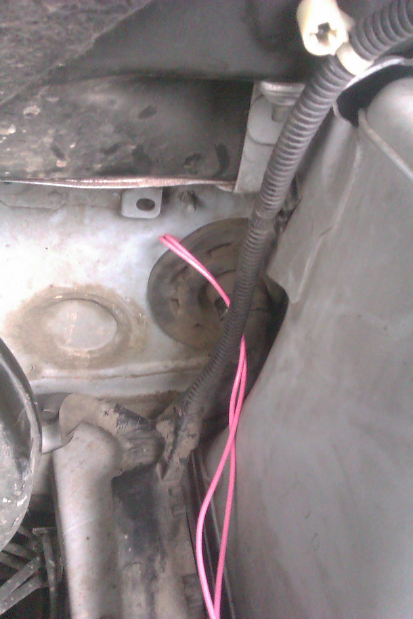

Самое сложное было просунуть провода из салона в подкапотное пространство.
Сначала думал проткнуть шилом резиновый уплотнитель, просунуть проволоку и вытянуть за нее провода, но провод через узкую дырочку вытягиваться упорно не хотел. В итоге прошлось просовывать провода в щель между уплотнителем и перегородкой, благо у перегородки края не острые. Провода в месте контакта с перегородкой обмотал скотчем.
Корпус воздушного фильтра вытягивается с трудом, нужно предварительно отсоединить от него разные провода-шланги, которые крепятся к нему стяжками. Стяжки перекусывал кусачками.

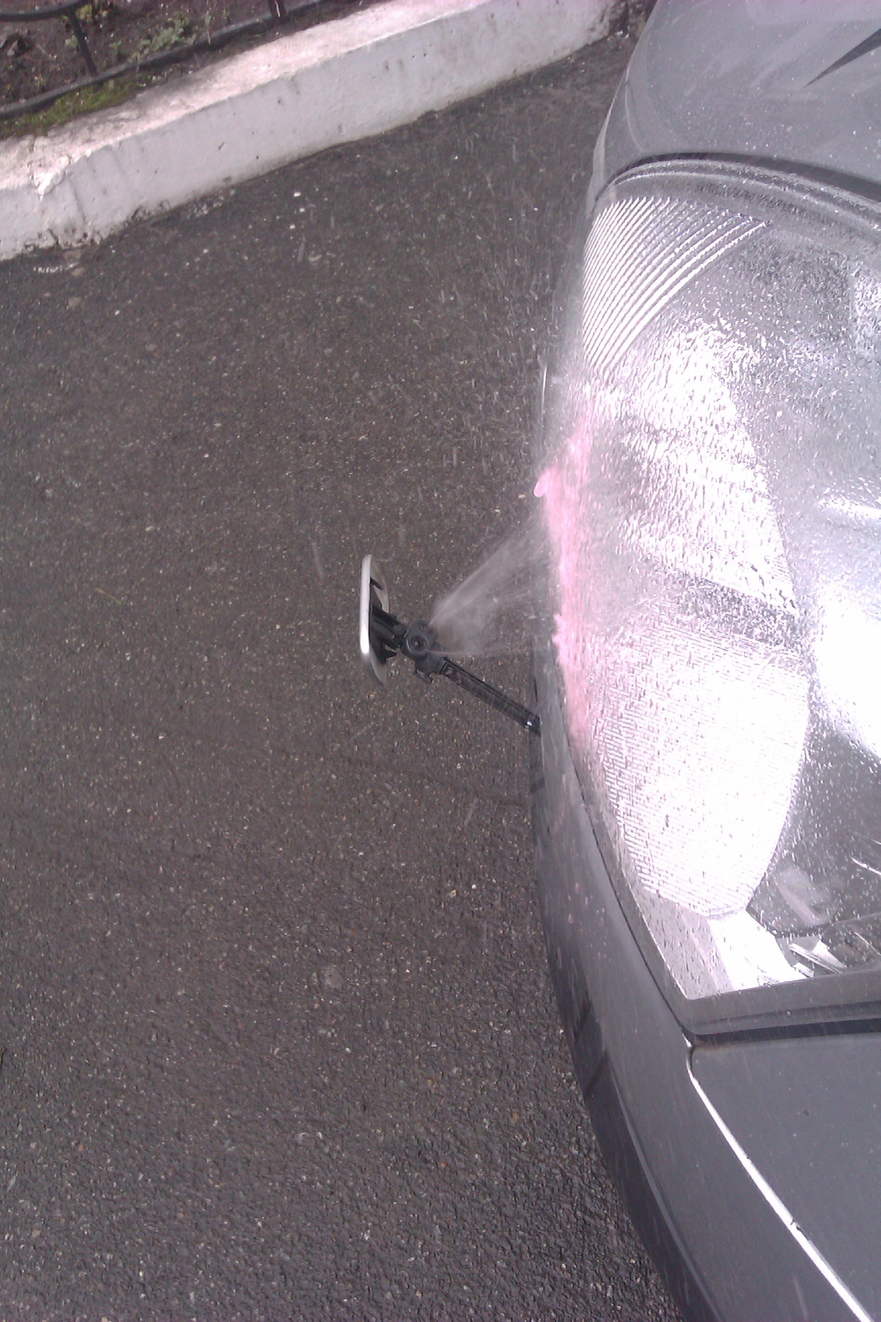

Под конец немного расстроился что брызгает омыватель куда попало, буду со временем регулировать сопла. На худой конец можно набрызгать на фару а потом протереть ее бумажными салфетками.
Re: Отключение омывателя фар
Сообщение Сэнсэй » Пт фев 14, 2014 13:56:06
Поздравляю! Молодца! Правда, про путь прокладки проводов немного недопонял в плане, что провод не хотел протягиваться через уплотнитель...
oleg_t писал(а):Под конец немного расстроился что брызгает омыватель куда попало, буду со временем регулировать сопла.
А куда он у тебя брызгает? Должен брызгать не на всю фару, а на пятно, через которое выходят лучи от ламп ближнего света. при этом надо учитывать, что во время езды веер брызг прижимается к стеклу фары из-за ветра.

Сэнсэй писал(а):Правда, про путь прокладки проводов немного недопонял...
Хотел протянуть сквозь резиновый уплотнитель, проткнув в нем дырку. Не получилось. Дырку сквозную сделал, но она узкая для провода, т.к. резина уплотнителя мягкая, провод не лезет.
Брызгает на самый низ фары на участок между ближним и дальним светом. А правый омыватель при этом еще умудряется забрызгать капот с лобовым стеклом.

Сообщение anignik1 » Пт фев 14, 2014 14:14:02
я как-то останавливался, смотрел как оно брызгало на скорости. Следы воды были по сторонам (слева и справа) по обтекаемости авто.
