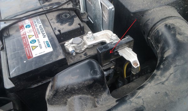

Було щось дуже схоже. Акумулятор новіший ніж в тебе. Те що акумулятор недозаряджений мені казали і на ТО-1 і на ТО-2. Пропонували зарядити і приїхати на наступний день. Забив і перший і другий раз. Маю здогадку що "інтелектуальне" зараджання в Кашкаї косячить і не заряджає нормально. Ось недавно після стоянки всього тиждень акк розрядився повністю. Заряджав по інструкції:
http://ydoma.info/avtomobil-kak-zaryadi ... yator.htmlТам є калькулятор приблизного часу зарядки і як визначитись що заряджений повністю. Заряджав півтори доби.

DimaCh писал(а): Маю здогадку що "інтелектуальне" зараджання в Кашкаї косячить і не заряджає нормально.
В моём Кашкае вроди не косячит. При остатке заряда 25 % (согласно таблице в руководстве), напряжение заряда 14,7 В. В течении нескольких минут работы двигателя опустилось до 14,45 В.

anignik1 писал(а):DimaCh писал(а): Маю здогадку що "інтелектуальне" зараджання в Кашкаї косячить і не заряджає нормально.
А у тебя минусовая клемма с такой штукой?

нет, такой штуки нету. Была мысль что-то самому намудрить, чтоб видеть именно ток, проходящий через аккумулятор, генератор в любой момент времени.
