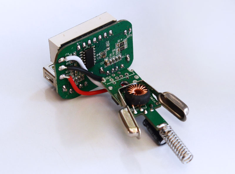

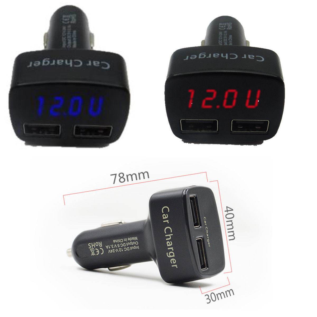

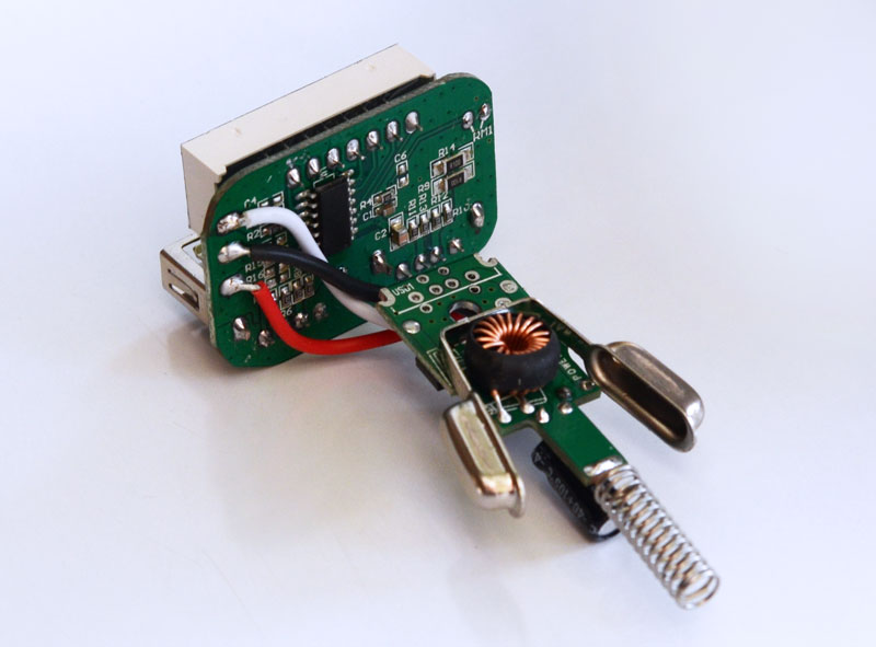

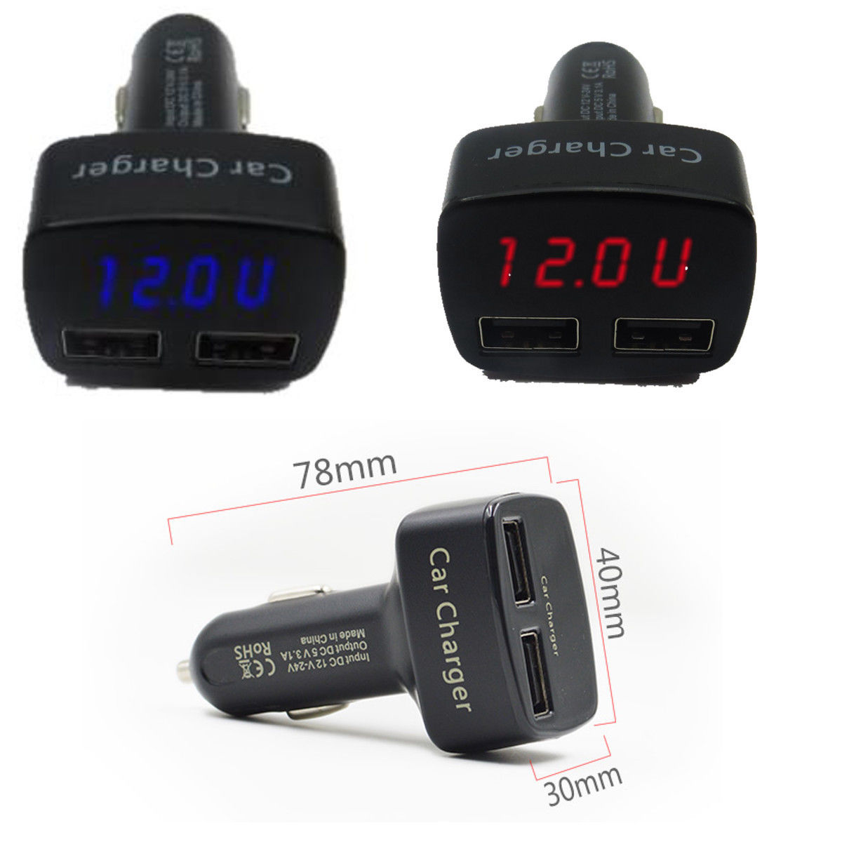

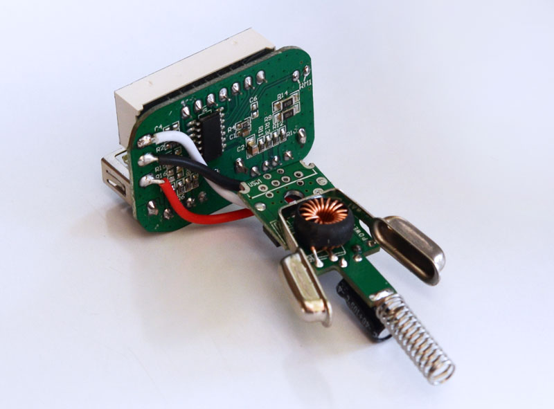

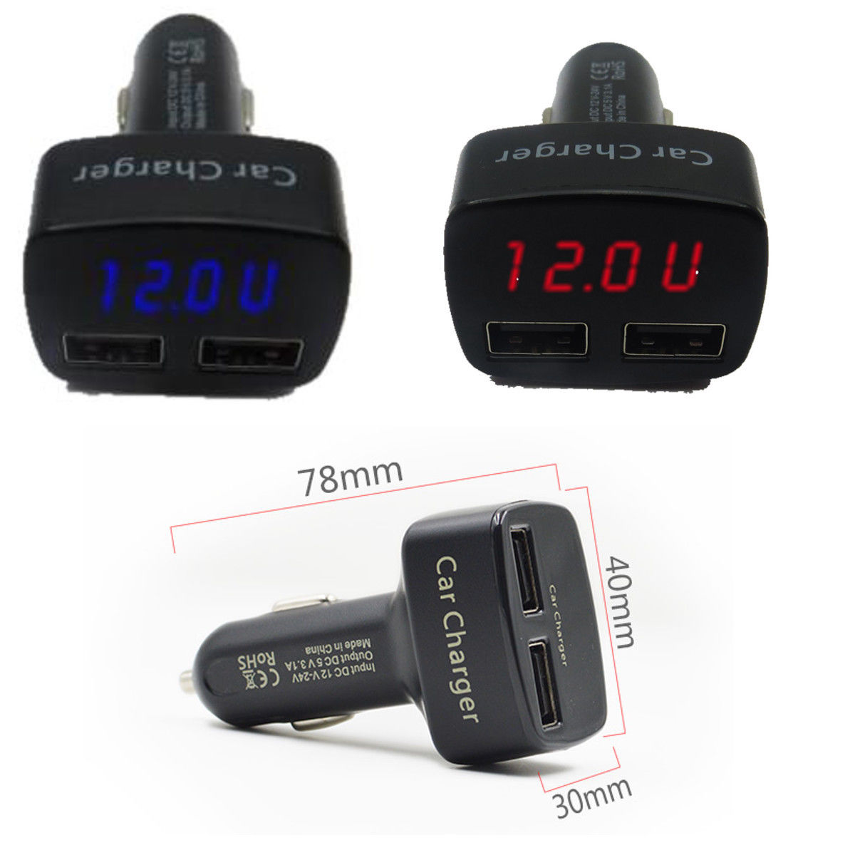

попал зимой на разряженный аккумулятор, неприятно, заинтересовался вопросом как бы контролировать его напряжение? Особенно это актуально с учетом того что мой аккумулятор преодолел 3х летний рубеж. Позже этот вопрос подзабылся, а недавно наткнулся на вот такой чудо USB зарядник от братьев китайцев:
Приобрел. Работает. Кроме напряжения бортовой сети циклически показывает ток в USB портах и температуру в салоне, хотя последние два показания практически бесполезны. Не удержался от соблазна разобрать, заявленная мощность заряда в 3.1А сомнительна, но собрано все на удивление аккуратно:
