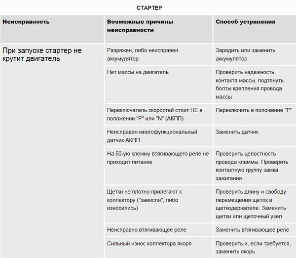

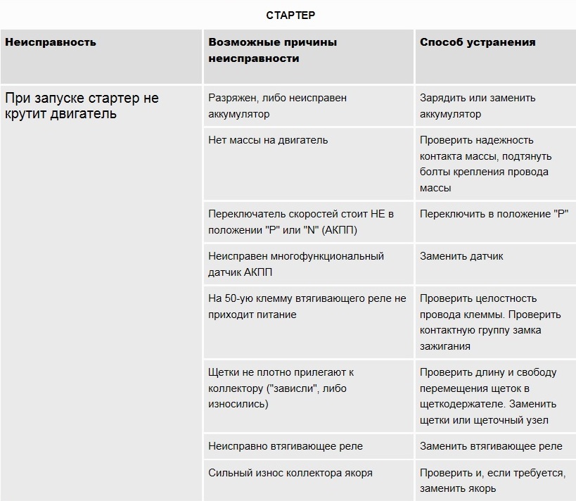

Сообщение oleg_t » Вс фев 14, 2016 15:56:25
