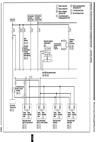

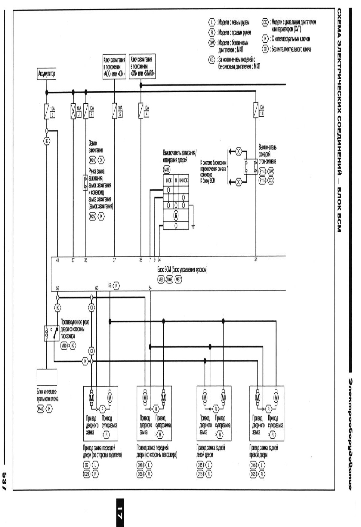

По схеме подсветка номера на одной шине питания с габаритами (значит, светят вместе)... и эта шина идёт на микропроцессорный блок распределения питания.
Рисковать не хочу, чтоб не спалить его электронику.
oreh писал(а):Когда-то аналогичная проблема была у Папы, нужно его попытать
Пытал уже... Папе подвезло открыть одну дверь на последнем вздохе аккума.
Хочу попробовать снять пластиковую защиту и дотянуться рукой до замка капота... для руки места вроде хватит, только не знаю где там что щупать и тянуть.
Сообщений: 826
Пт ноя 22, 2013 12:13:05
Откуда: Бывший Гепаград
Cash on hand: 148.34
Благодарил (а): 668 раз.
Поблагодарили: 353 раз.
Пункты репутации: 20
Re: Сел аккумулятор
Сообщение альтист Данилов » Пт дек 05, 2014 18:03:40
Из схемы видно, что сигнал на открывание замка водителя идет с контакта 60 блока ВСМ, скорее всего через какую-то электронику. Общий провод всех замков, с контакта 56, тоже наверное не на прямую к "массе". Поэтому, приложив 12в к заднему фонарю мы, наверное, не подадим его на замок. Как оно устроено в блоке ВСМ, нам не известно. #-o Думаю, правильно будет подключить аккум, попросив у соседа по гаражу (типа "прикурить") и открыть замок ключем или сигналкой. :sad:
