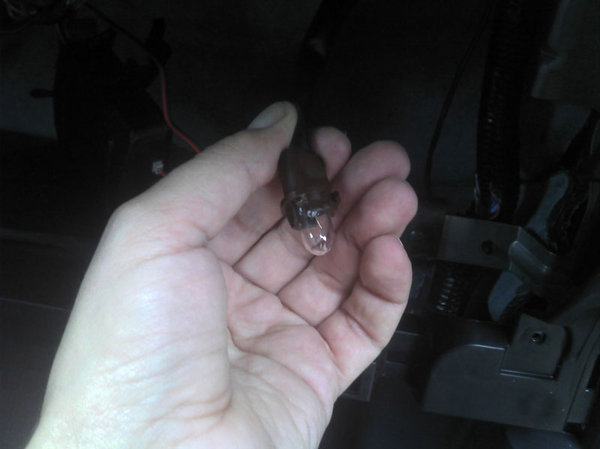

Сообщение root_xp » Вс апр 17, 2011 10:14:48
kondrik
Открываешь правую дверь, подковыриваешь накладку сбоку торпедо, где ключом отключаются подушки безопасности, там простые защелки, и, вуаля, у тебя есть доступ ко всему пространству над бардачком.

Сообщение kondrik » Вс апр 17, 2011 11:12:43
root_xp
спасибо, все вышло. Уже все поправил. Процедура заняла несколько минут.

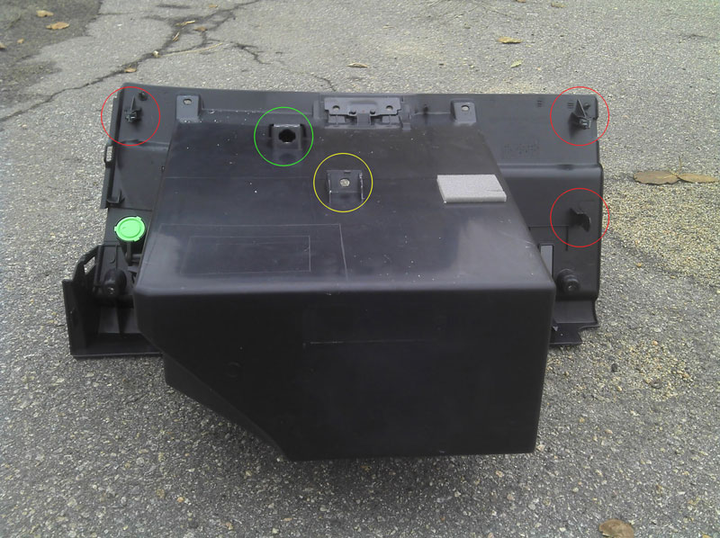

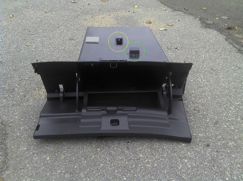

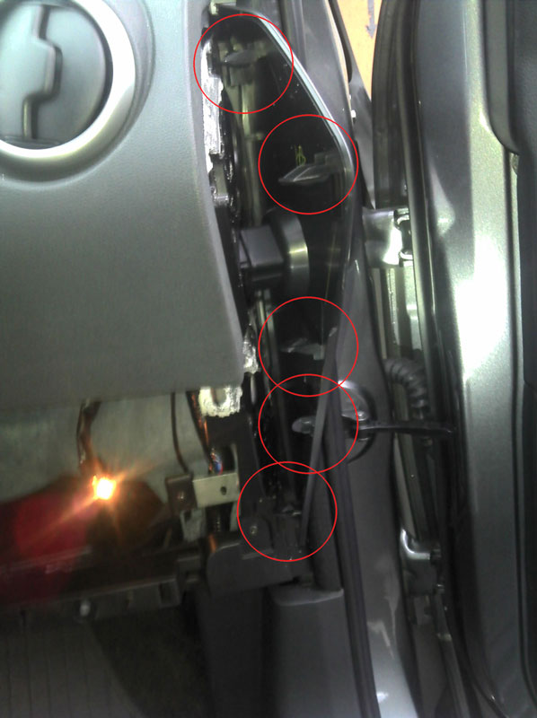

Сообщение mutexx » Чт дек 08, 2011 16:20:36
Немножко картинок по процессу снятия бардачка:
красным - пластиковые защелки
желтым - крепление для винта который можно не заметить при снятии бардачка
зеленым - держатель лампы
вид сзади:
вид спереди:
боковушка со стороны двери переднего пассажира, для снятия бардачка снимать обязательно в первую очередь, держится только на защелках:
ну и сама лампа с патроном:
Хотя для замены лампы снимать бардачек это через чур, разве что патрон выскочит из крепления и провалится внутрь, тогда действительно ни как

Сообщение Ant0n » Чт дек 08, 2011 16:22:22
mutexx
боковушка со стороны двери переднего пассажира, для снятия бардачка снимать, держится только на защелках:
сколько раз снимал бардачок - никогда ее не трогал.

Сообщение mutexx » Чт дек 08, 2011 16:30:02
Ant0n писал(а):сколько раз снимал бардачок - никогда ее не трогал.
хрен его знает, может это на рестайлах так? Нижняя защелка боковушки защелкивается в сам бардачек, поэтому вытащить ничего не сломав нельзя. Т.е. хотя-бы одну нижнюю защелку боковушки нужно "отщелкнуть". По крайней мере так показалось, возможно ошибаюсь

Сообщение Sheyk » Чт дек 08, 2011 16:42:35
mutexx писал(а):хрен его знает, может это на рестайлах так? Нижняя защелка боковушки защелкивается в сам бардачек, поэтому вытащить ничего не сломав нельзя. Т.е. хотя-бы одну нижнюю защелку боковушки нужно "отщелкнуть". По крайней мере так показалось, возможно ошибаюсь
защелкивает-защелкивает, но не сильно. можно вытащить - защелки отгибаются.
