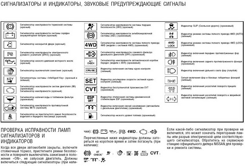

Значок говорит о забитом сажевом фильтре у дизелей.
Надо на трассе дать копоти.
Первые дизеля были без сажевого фильтра, теперь с ним.
В новой инструкции этот значок уже есть.
