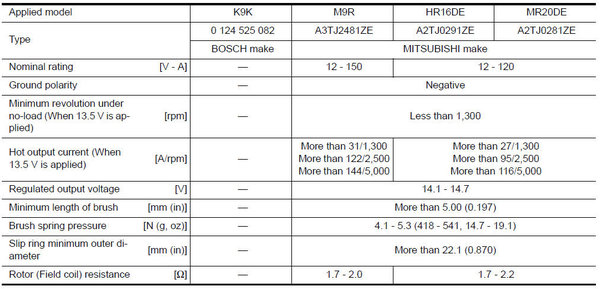

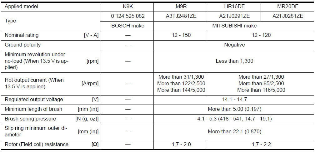

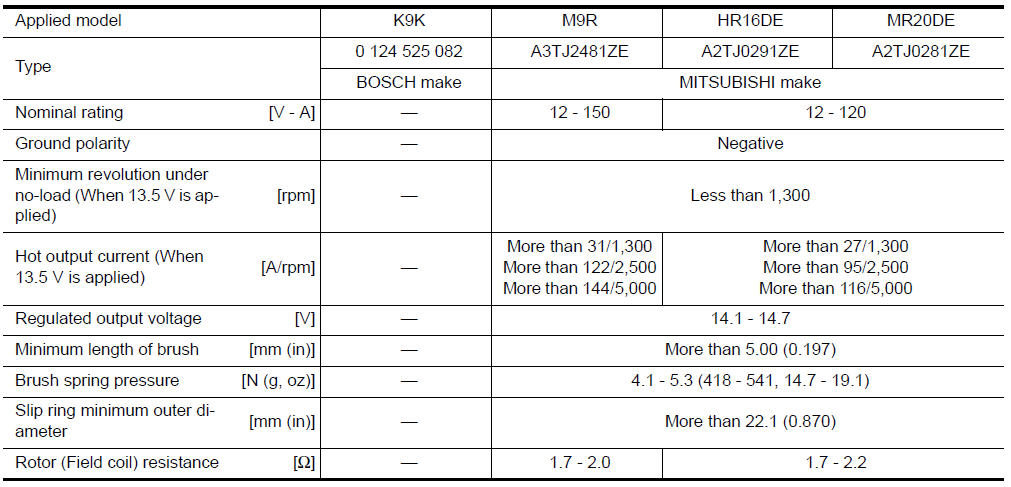

Если речь идёт о раздумиях по аккумуляторам в пределах 55-65Ач, то разница в их заряде Кашкаем практически неразличима. Генератор Кашкая, по крайней мере, старого, на максимуме оборотов движка выдаёт 120А тока. Как видно из картинки ниже, на 1300 оборотах - 27А. 10-15А из них тут же съедают стандартные потребители в виде приборки, мозгов, негромкой музыки и ближнего света. Кстати, эти стандартные потребители спокойно оеспечиваются генераторм, работащим на холостом ходу движка.
Так вот, для стандартной зарядки свинцового аккумулятора нужен в начале зарядки ток в 1/10 от ёмкости. Т.е., при полностью разряженном 60Ач аккуме, в идеале, заряд стартует с 6А. При 65Ач должен стартовать с 6,5А. И то, и другое обеспечивается нашим генератором. Вопрос только в том, что ток заряда падает вместе с ростом заряженности аккума. Ну, начнёт он падать на 20 минут позднее для 65Ач аккума, чем для 60Ач, этого никто не заметит. Вот если аккум на 100Ач вставить вместо 50Ач, то тут уже кашкаевкого генератора на низких оборотах движка будет явно не хватать при включенных стандартных потребителях.
Кагда-то давно сохранённая картинка о кашкаевском генераторе:
