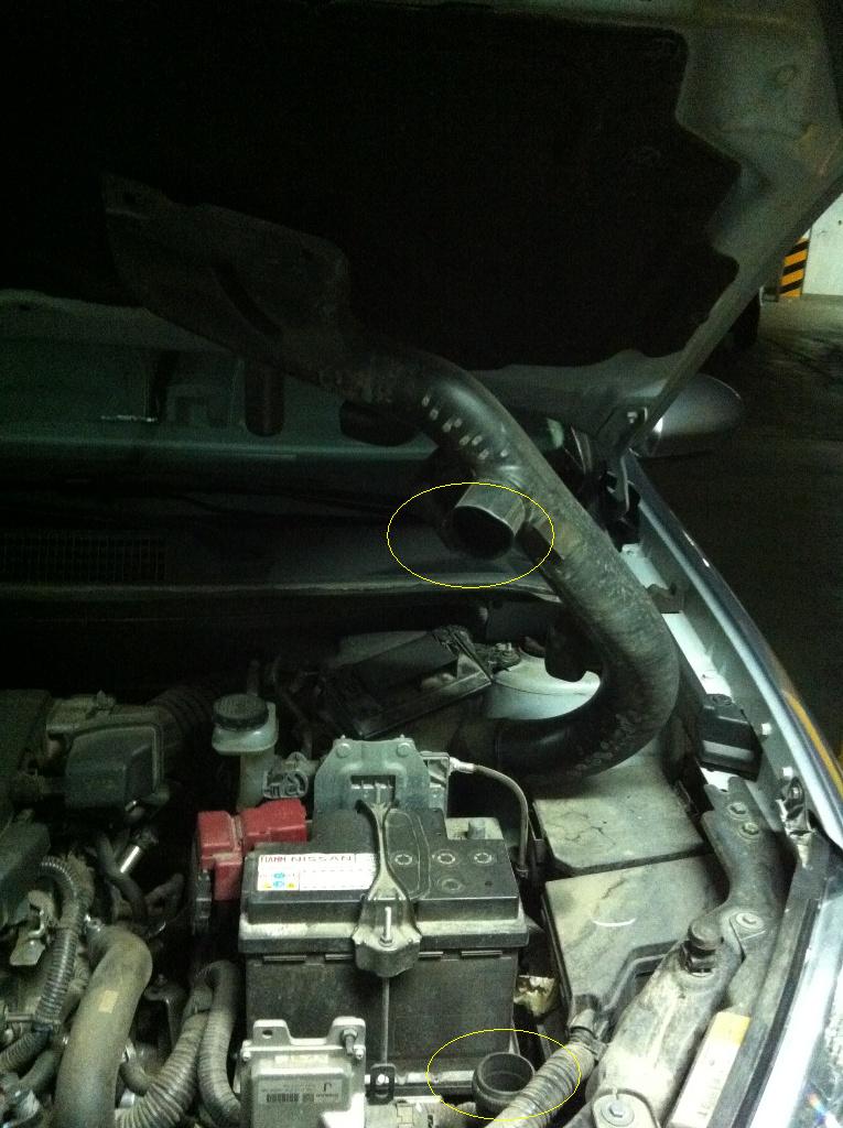

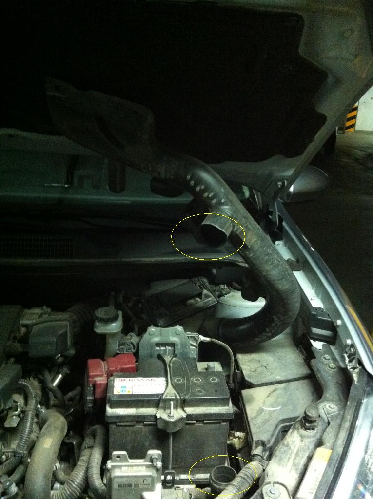

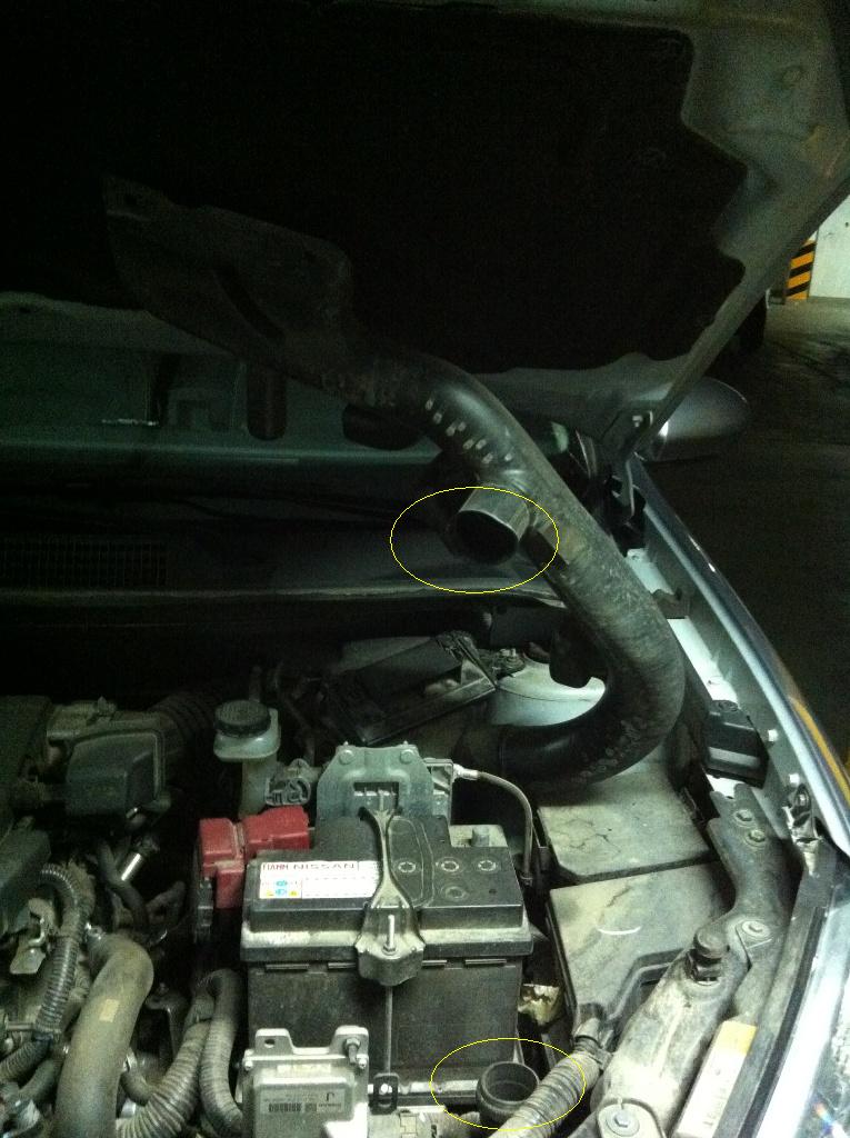

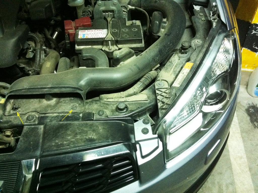

Кілька фото...

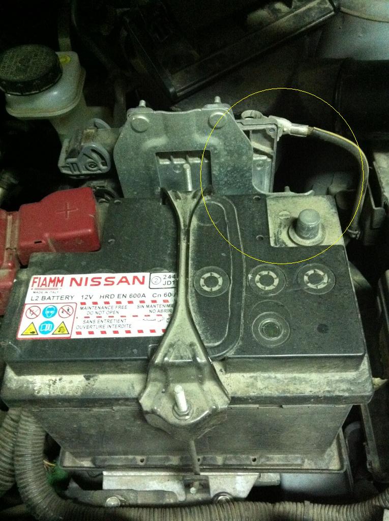

Клема знята.

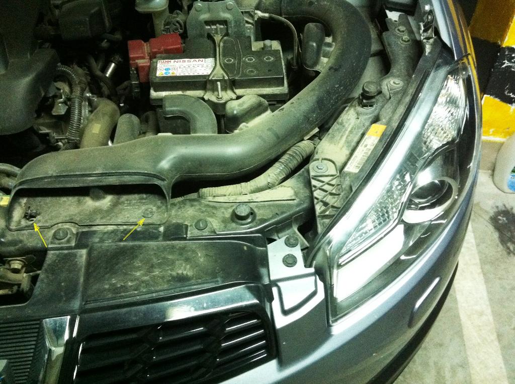

Двома застібками фіксована труба. Знімаємо, відводимо.

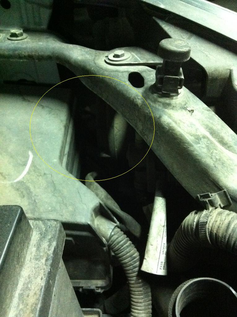

Повертаючи трубу назад, не забуваємо сумістити патрубки. На нижньому (меншого діаметра) є войлочне кільце-ущільнювач - не загубіть!
Простір для гномів...

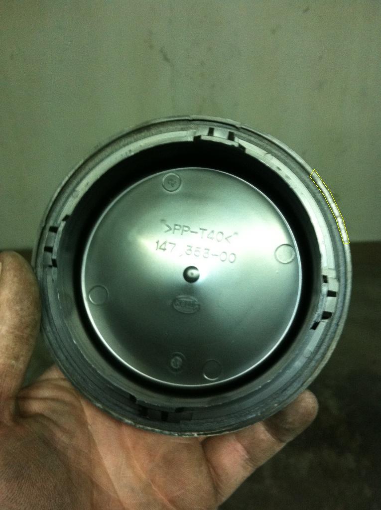

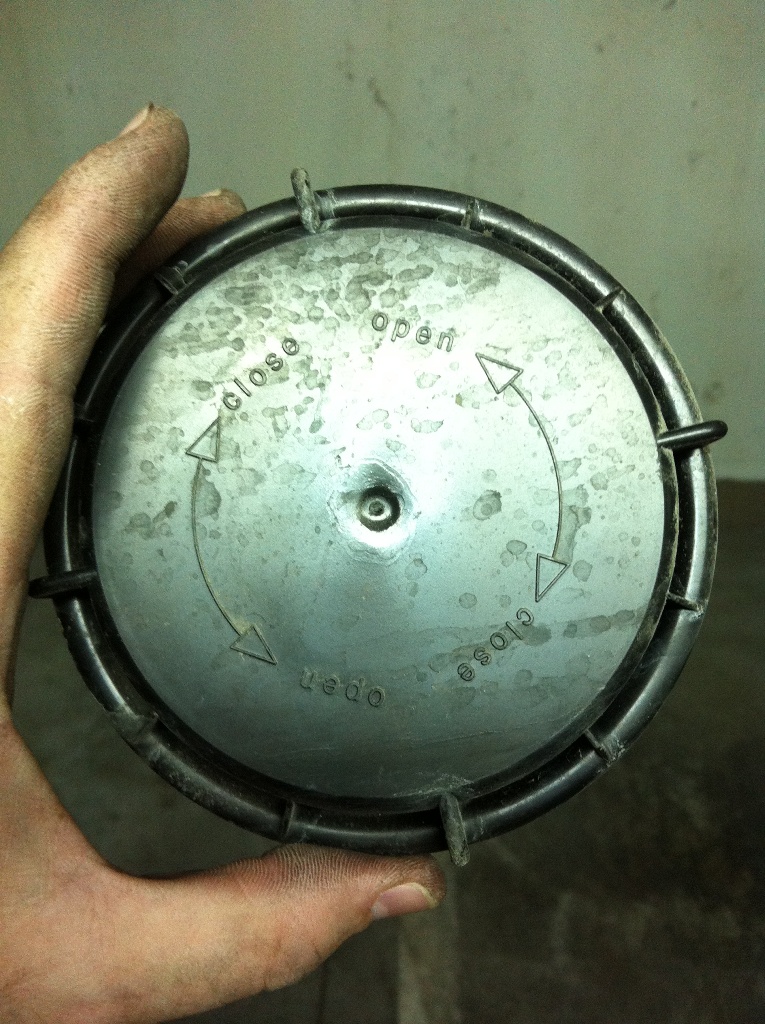

Викручуємо кришку-заглушку фари.

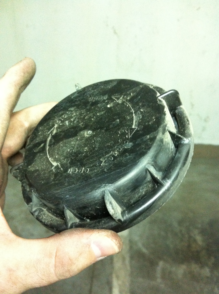

На кришці виявляється є стрілки на вказівки, але ж хіба їх могжа побачити, коли вона встановлена???
Ось такий невеличкий кусочок бортика я відламав...

Я тоже у себя поменял на OSRAM+90 Night Breaker, сразу после салона. Разницы не заметил. Родные положил в запас.
Как менять смотрел на форуме - есть нормально показано-рассказано с фото.
Kostya писал(а):Повертаючи трубу назад, не забуваємо сумістити патрубки. На нижньому (меншого діаметра) є войлочне кільце-ущільнювач - не загубіть!
Специально ходил смотреть, не помню у себя ли заправил энту штуку.
Так на 1.6 нет такой маленькой трубки :lol: просто запаянный в сторону аппендикс :lol:

Kostya писал(а):Викручуємо кришку-заглушку фари.
Фіча рестайлів?
Re: Перегорели лампы ближнего света.
Сообщение levsha » Ср ноя 07, 2012 20:44:05
Ага. Правда тільки на ближньому. На дальньому гумові насадки
Сообщение Torpedo » Ср ноя 07, 2012 20:47:00
levsha писал(а):Правда тільки на ближньому. На дальньому гумові насадки
Це щоб не переплутати... :D
Сообщение levsha » Ср ноя 07, 2012 20:55:16
Це щоб не зажрались :D
Фіча рестайлів?
на дорестайлах тоже самое :smile:

Ant0n писал(а):на дорестайлах тоже самое
в ПАКах ?
Сообщение Ant0n » Ср ноя 07, 2012 21:18:53
ну у меня да, в навипаке.
правда, фраза "выкручиваем" - это слишком, там где-то чуть крутнуть, где-то градусов на 20.
Сообщение barabaka » Ср ноя 07, 2012 21:30:20
А зачем акум отключать?
Сообщение Ant0n » Ср ноя 07, 2012 21:36:15
barabaka писал(а):А зачем акум отключать?
потому что если обычные лампочки - то просто тряханет. а если ксенон - то может и до летального исхода дойти в неблогоприятных условиях.
Сообщение levsha » Ср ноя 07, 2012 21:45:14
Ant0n
12V трусоне? Хіба що закоротить і обпече.
Взагалі по інструкції написано що треба знімати. Швидше за все із міркувань "аби чого не сталось", типу "коли я міняв лампочку то хтось інший взяв і включив світло фар, а я в цей час закоротив плюс на масу"
Сообщение Ant0n » Ср ноя 07, 2012 21:49:54
трясут не напряжение, а сила тока, вообще-то.
Сообщение levsha » Ср ноя 07, 2012 21:54:08
Ant0n
Звичайно. А сила струму визначається з напруги і опору. А опір тіла (перш за все шкіри) такий, що навіть при дуже поганому настрої сила струму буде мізерною (опір тіла залежить від дуже багатьох факторів, аж до настрою).
Доречі, 12V на цоколі лампи може трусонути, а на самому акумуляторі, коли ми знімаємо клему, ні?
Сообщение Ant0n » Ср ноя 07, 2012 21:58:24
levsha писал(а):Ant0n
нагрузки же нет при снимании массы.
насчет мизерного тока - я бы не был так уверен. при замыкании сгорает авто очень быстро, несмотря на якобы мизерный ток.
