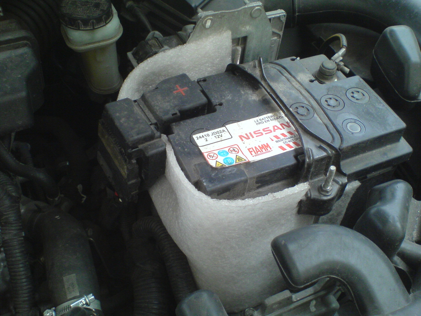

Aleksandr писал(а): можешь фото выложить. сам такое подумываю сделать
Вот такой колхоз (толстая подложка под ламинат):

Aleksandr писал(а):так в том то и дело что ниссановская тужурка сокращает
Сокращает - ночевка зимой под звёздным небом... Всё остальное - для самоуспокоения...
