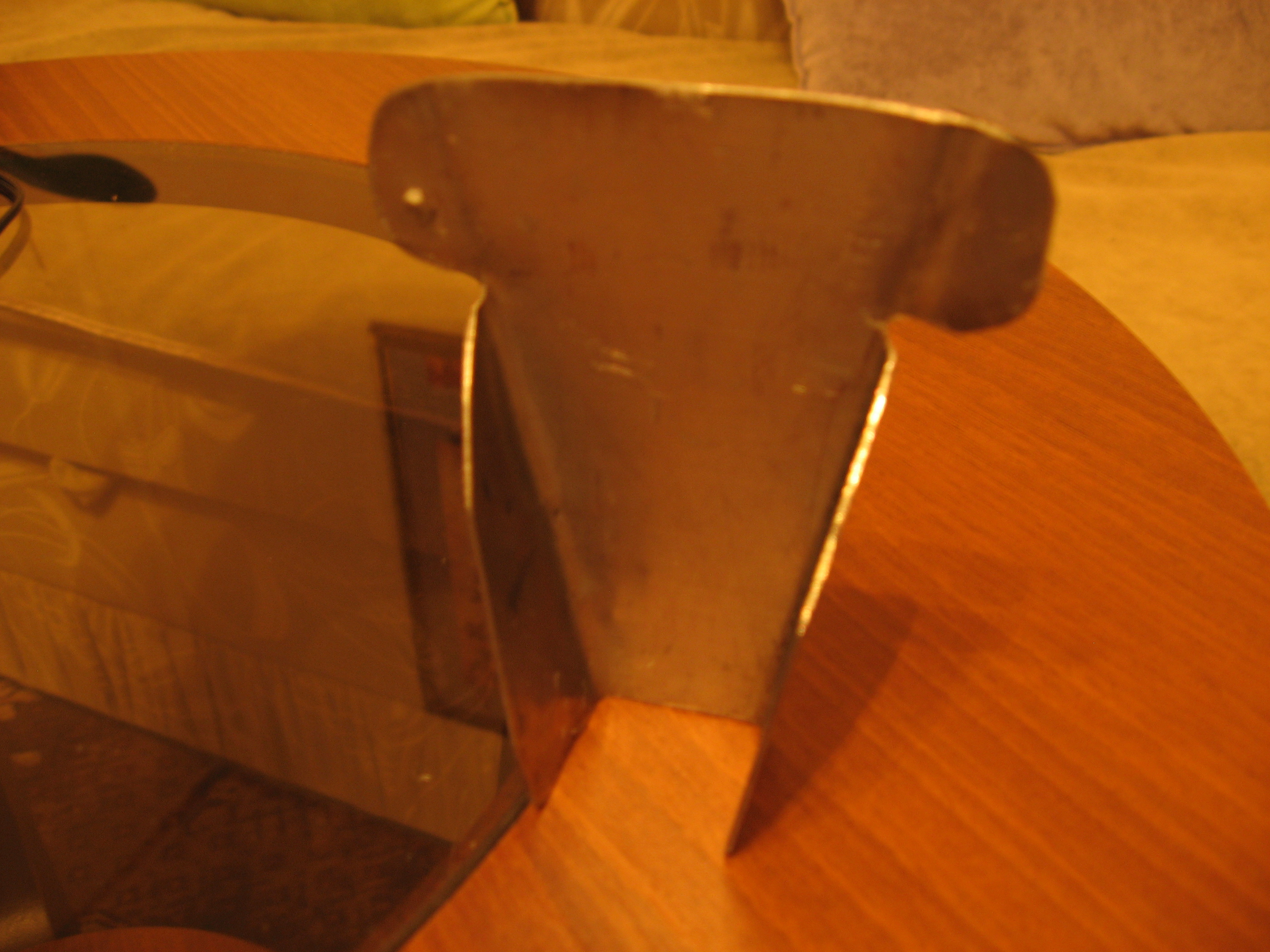

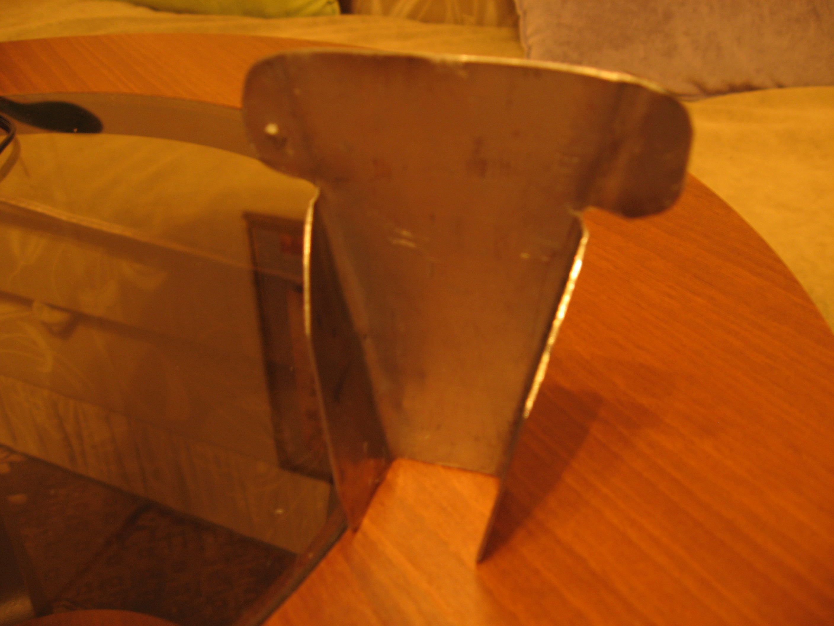

Вернулся,что бы поломать шаблон
:) .Вытащил родную лампу - а это ФИЛИПС лонг лайф.
Хотелка пуще неволи...Купил таки филипс вижн плюс 50.Только что проехался с правой вижн и левой лонг лайф,эффект такой же,как и у Юры-чуть лучше...Правда,когда вернулся через час домой,то на воротах правая уже явно была ярче и контрастнее.Может,разгорится еще :) Завтра поменяю вторую и,буду катать.В принципе,света почти хватает.Съезжу еще на регулировку,и,успокоюсь.

когда читал тему у нас,и,на российском сайте,то,обратил внимание,что многие просто не смогли сами повытаскивать лампы...и вынуждены были ехать на сервис...Когда вчера менял правую,то,вспомнил об этом не раз...с трудом,но получилось.Сегодня полез менять левую...Еле,еле вытащил...Вставить реально не получалось,пальцы в таком положении отказывались давить и крутить одновременно :) .Тогда,за полчаса был сварганен вот такой "инсталлятор" лампочек.Лампа защелкнулась моментально.Теперь не страшно менять в любых условиях.Использовал пластину из 1мм.нержавейки(можно и черное,не критично).Квадрат 85 на 85 мм.,отмечаем центр,нижняя скоба должна быть по внутреннему размеру 20мм,верх- по углам.Гнем,дальнейшую фигуру формируем уже после.Что должны получить - видно на фото.
