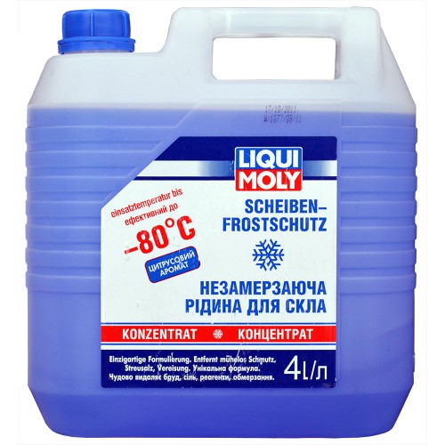

Я покупаю это: разбавляю дистиллированной водичкой и.... :)

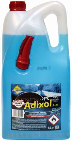

В этом году купил польский, в магазине аккууляторов на Бориспольской 9.
5 литров - 110 грн.
Есть по 95 грн.: https://www.olx.ua/obyavlenie/zimniy-om ... bnSid.html

oleg_t писал(а):В этом году купил польский
В морозилку засовывал для проверки?
