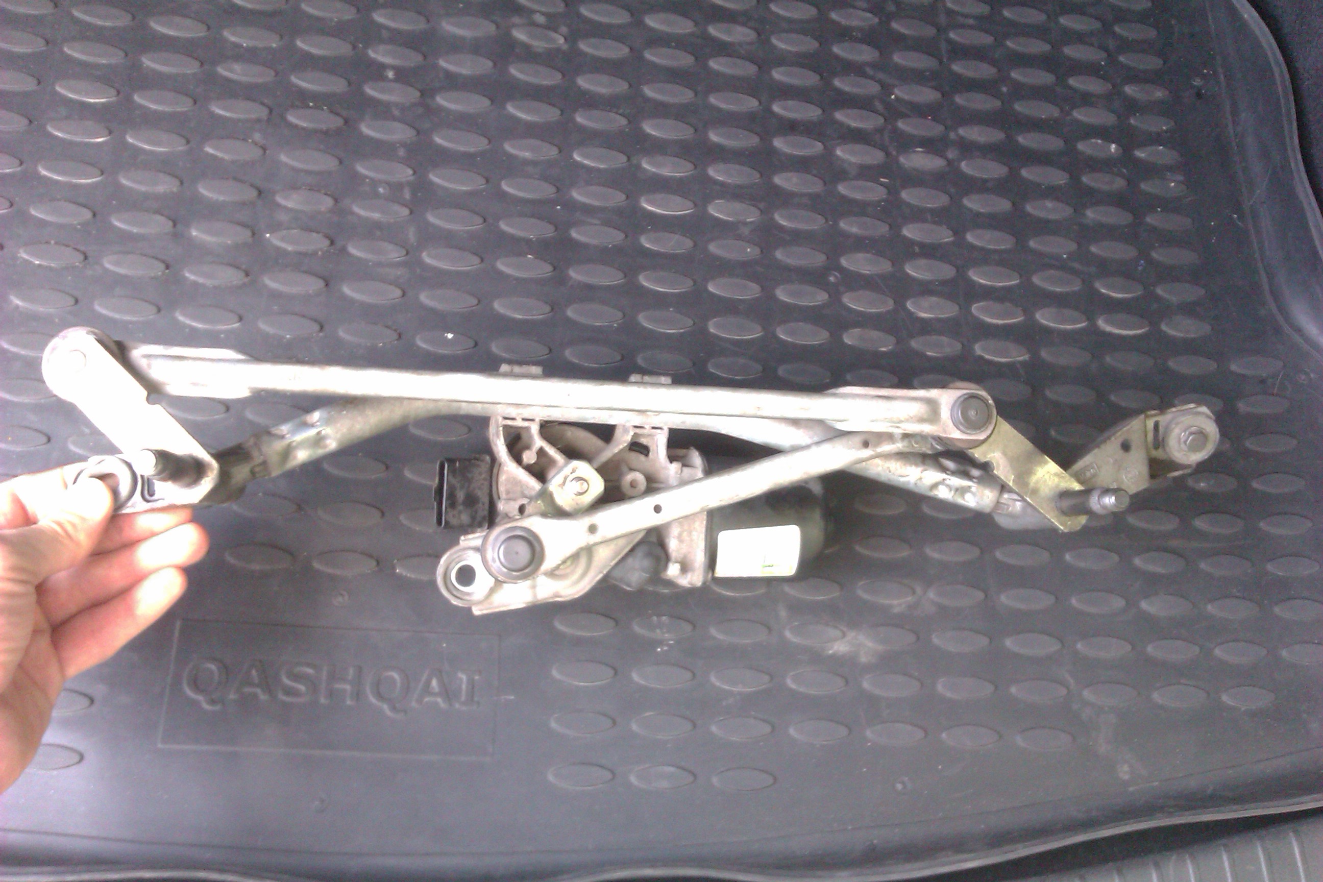

Буду копать в направлении смазывания шарниров:
Ремонт трапеции дворников.
Господа! Помогите разобраться! (Может уже и было, но 80 страниц мне не перелопатить). За последнюю неделю дворники вообще почти перестали работать. Сначала при однократном включении (положение вверх) или любого режима они начинали махать медленнее, чем обычно. Через несколько дней стали зависать на половине взмаха, но через 10-30 сек медленно-медленно сползали вниз. Вчера же вообще не сделав и одного взмаха (двигались вообще медленно, как будто на них кирпич подвязан) зависли на середине. Вкл-выкл зажигания не помогало. Сползли обратно только минут через 15 от начала движения сами, я ничего не нажимал. Сейчас их вообще боюсь трогать, мало ли движок сгорит Что делать, куда копать?

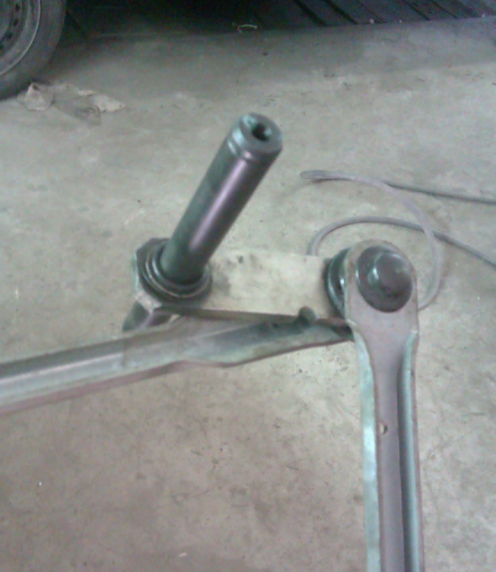

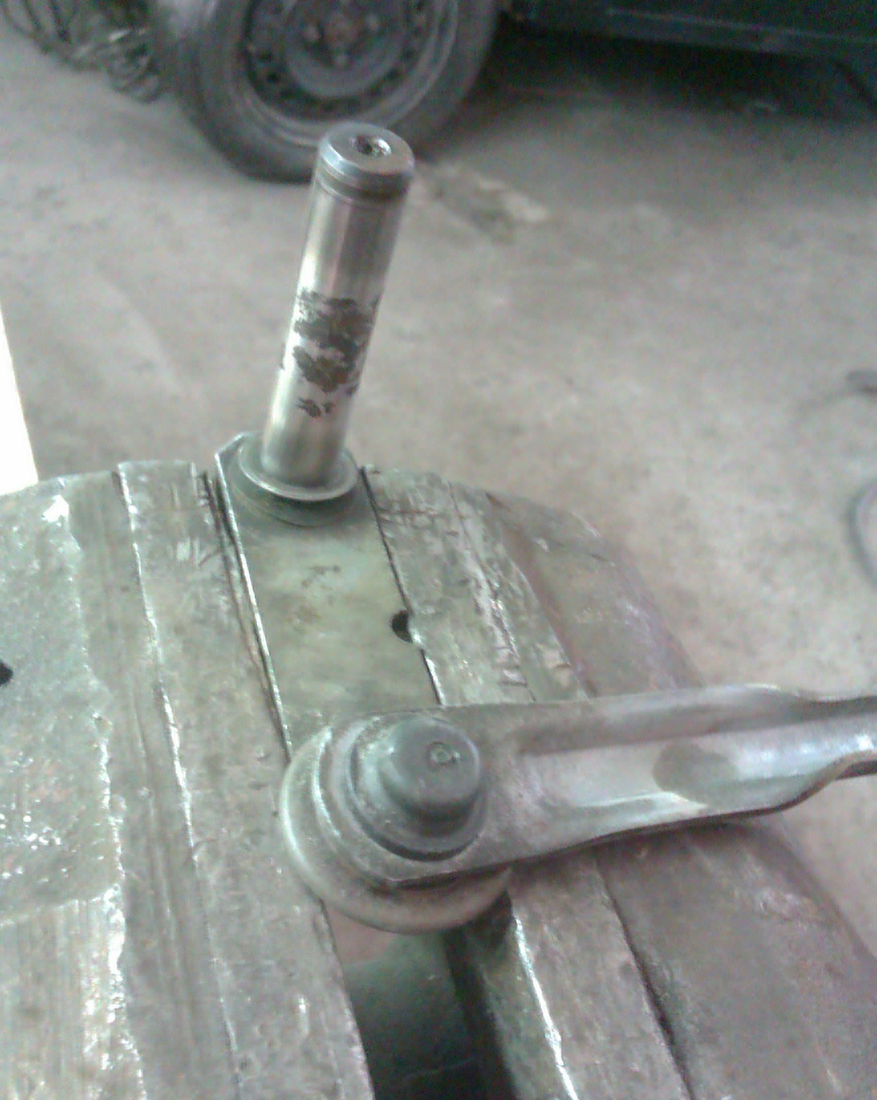

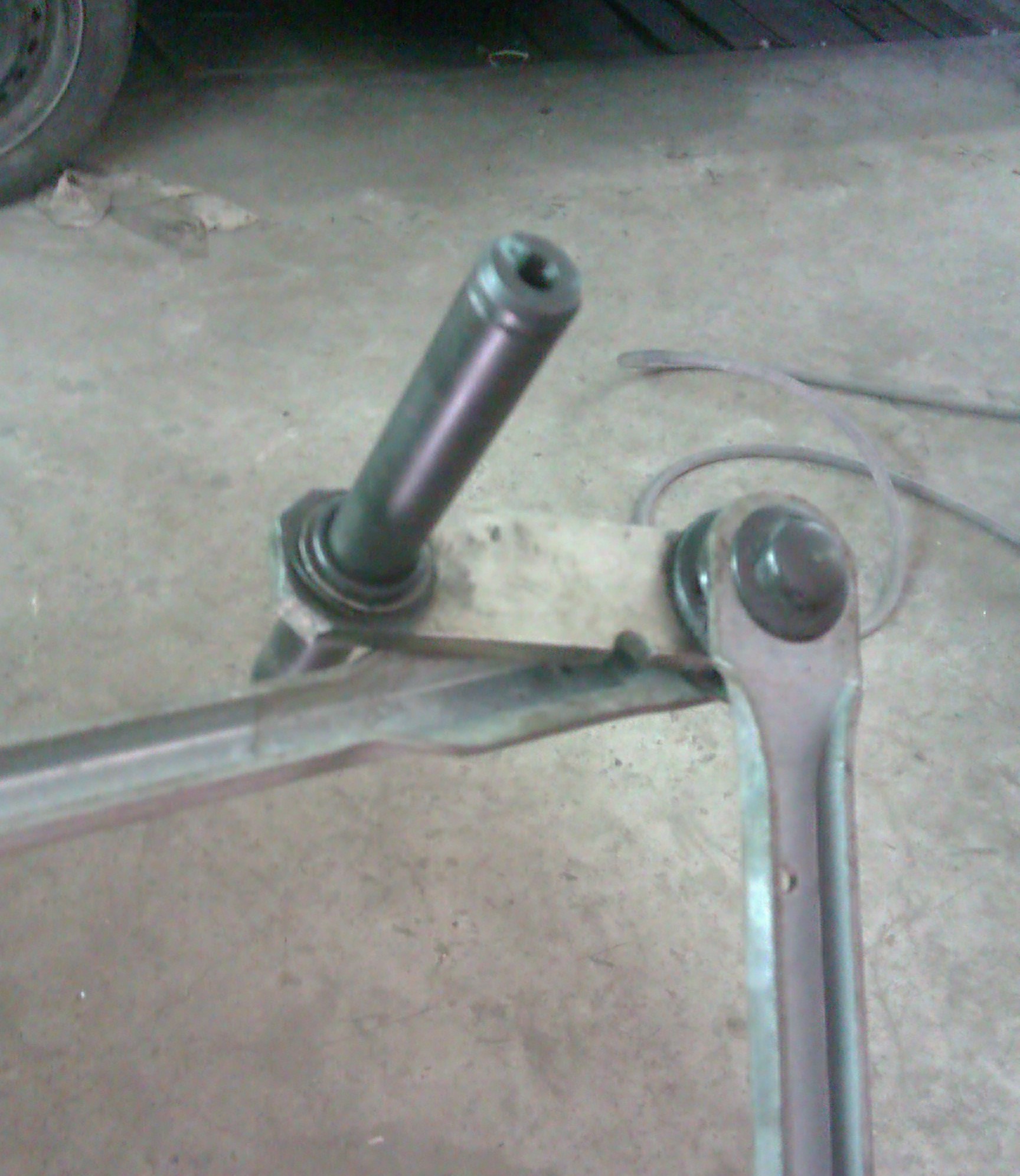

В общем победил я эту трапецию дворников. Один палец был в нормальном состоянии, в смазке. Другой напрочь заржавел, его состояние после обработки наждачкой видно на фото.
Начал делать сам, доделывал на знакомой СТО поблизости. Кто будет делать - без тисков не обойтись.
Порядок действий описан тут: http://www.clubqashqai.ru/forum/showpos ... tcount=835
С двумя оговорками:
2. Поддев плоской отверткой, вытаскиваем "пИсалки" и снимаем их с трубки.
Писалки трогать не нужно, длины трубки хватает чтобы просто отодвинуть пластиковую накладку.
Шаровые шарниры разъединяются довольно легко, главное не сильно погнуть длинную тягу.
Разъединять их незачем.
Из ошибок:
1. Начал выбивать пальцы в обратную сторону. А нужно их выбивать со стороны стопорного кольца, предварительно его сняв.
2. Не отметил начальное положение тяг, в результате после сборки дворники работали в разные стороны :D
Чтобы вытянуть заржавевший палец на СТО потратили минут 40. Выбить нереально. Помогло зажатие в тисках и кручение из стороны в сторону, вращение по кругу и т.д., с заливанием тормозной жидкости (можно ВД-40) чтобы она приникала в стыки.
Но главное что в итоге все работает и ничего не сломали :D
Пальцы намазали какой-то медно-алюминиевой смазкой, можно еще графитовой.

Ну так вот. Решил заняться дворниками, все же осень на носу. Симптомы усугубились, а именно: при любой заводке машины "раз на раз" дворники могли включиться, могли включиться и при движении машины, могли при этом не останавливаться минут по 10-15 либо периодически останавливаться и замирать где попало по лобовому стеклу, а потом снова начать елозить до момента, пока не "найдут" своего правильного положения. При высокой забортной температуре ситуация усугублялась, при понижении температуры попускало, но не до конца. В эту летнюю жару забембался с ними.
Купил новый моторчик Valeo. Красивый такой. Вытащил трапецию. Не смог разобрать рычаги трапеции, там съемник нужен для шайб-клипс, которые стопорят пальцы поворотных шарниров. Это простой стандартный съемник, но у меня его не было и не было под рукой даже его заменить чем-то похожим. Вынужден был достать из чуланчика родную оригинальную трапецию, которую спрятал туда при замене всего целиком в прошлый раз. Там эти клипсы-шайбы снимаются обычной отверткой или чем-то остреньким и так же хорошо защелкиваются в пазы пальцев обратно. За 2 года трапеция немного поприкипела. Один палец почти не вытаскивался, как обычно тот который для поводка пассажирской короткой щетки. Думал выбивать чем-то, побоялся поломать силумину, прочитал что на газу нагревают, взял на заметку и... просто вынул руками, потратив минут 15 времени, много WD-шки, сил и матерных слов. Но вынул. Там в колодце пальца было много песка, реально высыпал оттуда прилично. Палец оказался поврежденным, то есть в рытвинах от этого песка, рытвины значительные. Ну что делать? Почистил, помыл, обезжирил, обильно смазал смазкой на основе сульфаната кальция, она говорят очень хорошо противостоит коррозии, влаге и износу, так же поступил со вторым пальцем.
В общем разобрал трапецию, хорошо её смазал и собрал. Разобрал моторчик и ... там внутри где контакты бегают по дорожкам всё черное, контакты явно не контачили. Тоже почистил, помыл как смог, контактные дорожки легко смазал то же самой смазкой, все собрал назад.
Чуть не потерял резиновое колечко. нашел на ряпке, которой чистил внутри втулки. Не понял почему колечко только на одном пальце. На втором, на том который сильнее всего и заедает, его нет и даже места под него тоже вроде нет.
И заработало как надо. Не знаю сколько так будет работать, надеюсь что подольше чем проработало 1,5 года. Единственно что я не сделал, так это не замотал моторчик в полиэтиленовый кулёк для защиты его от попадающей влаги, подумал что пусть будет получше охлаждаться. Не знаю, народ заматывает и я его в прошлый раз замотал, но не спасло. Влаги внутри моторчика не было, но контакты все равно почернели все. Во всяком случае родной моторчик тоже не был ничем замотан и прослужил 14 лет.
Осталось сделать профилактику польской трапеции, которую не смог разобрать и положить уже её в чуланчик. Кстати примечательно, что на родной трапеции после 14 лет ни одного места с ржавчиной нет, а на польской Blic есть места приличного размера с существенной ржавчиной и это за 1,5 года работы.
