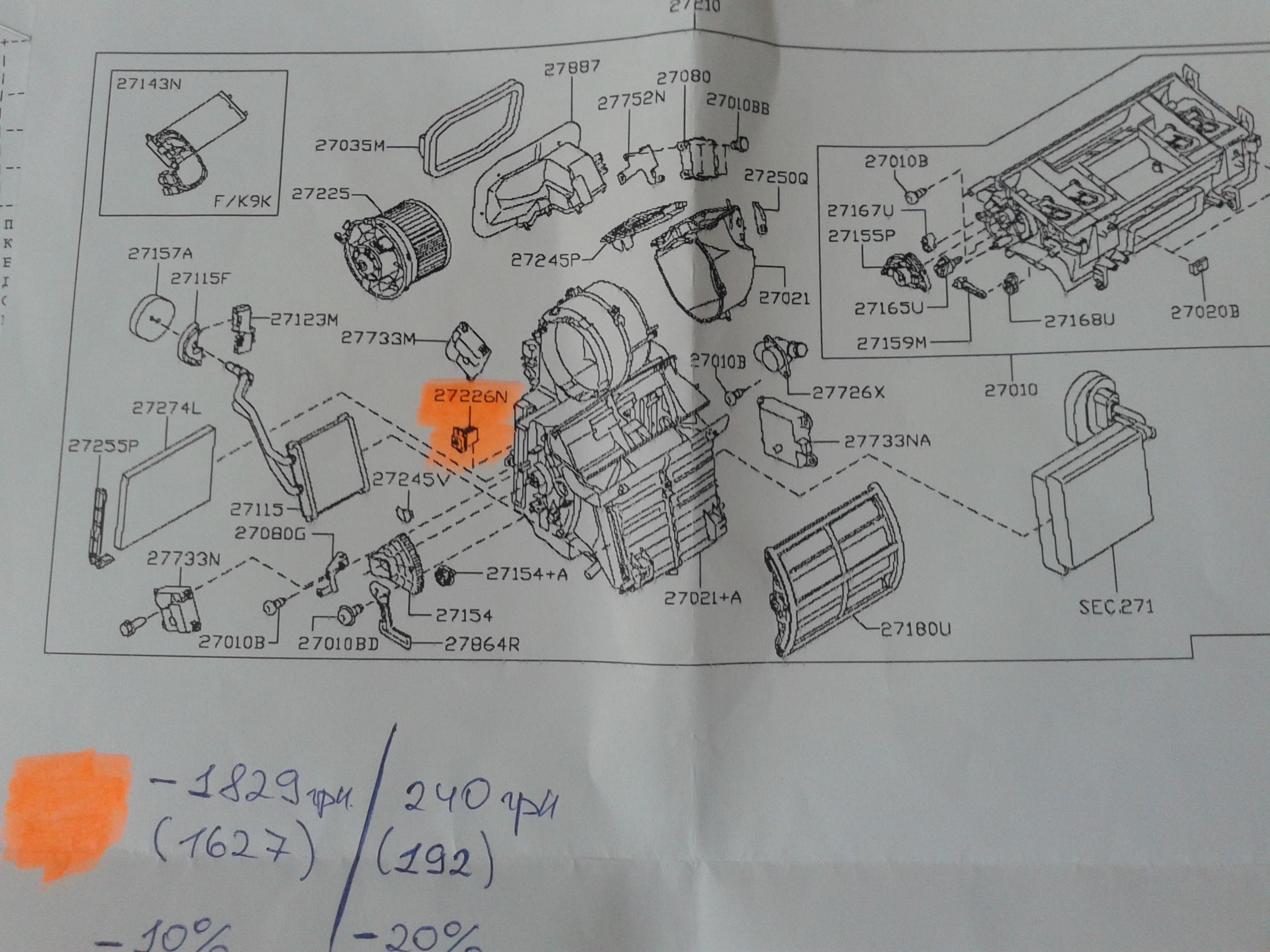

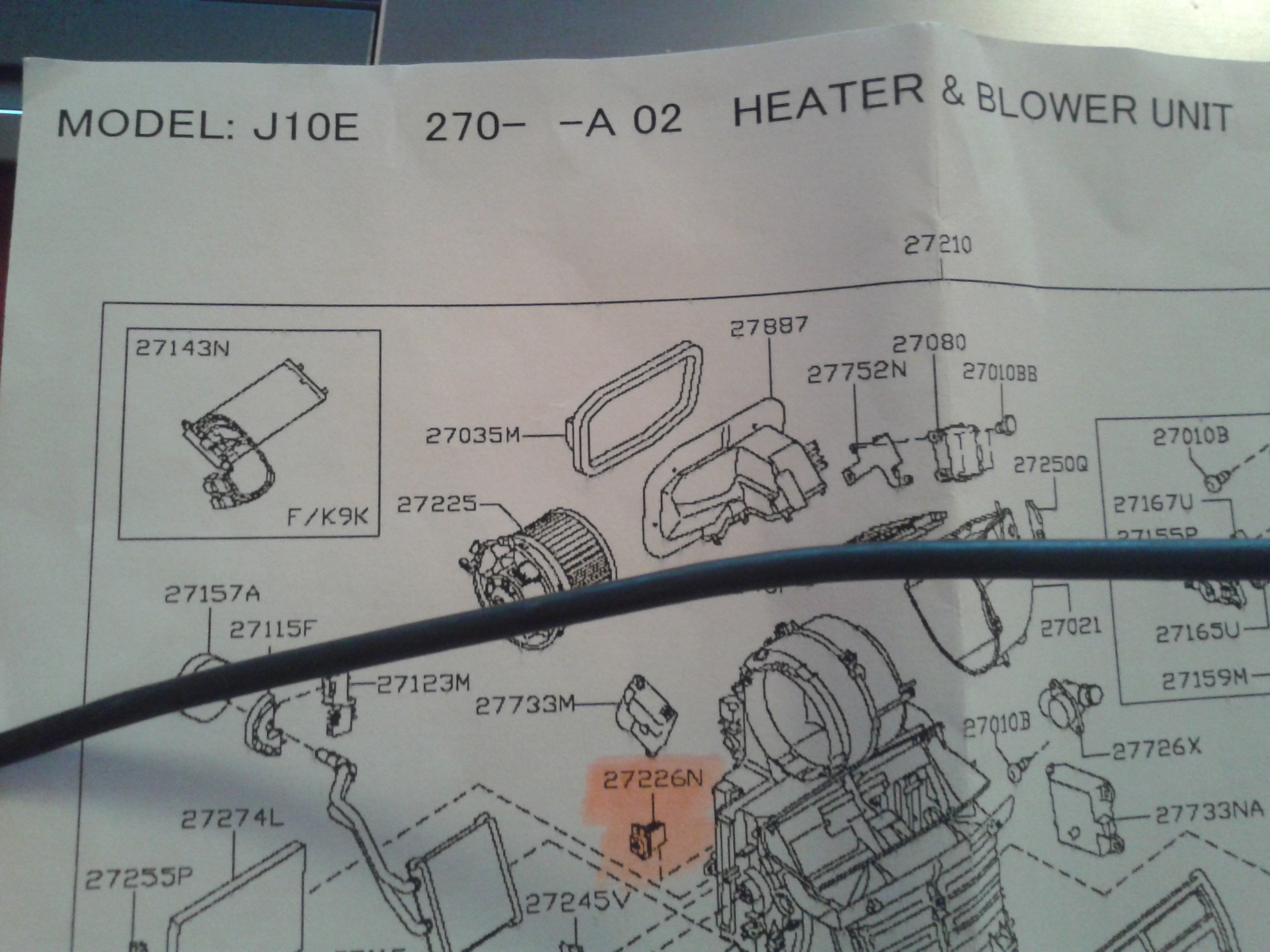

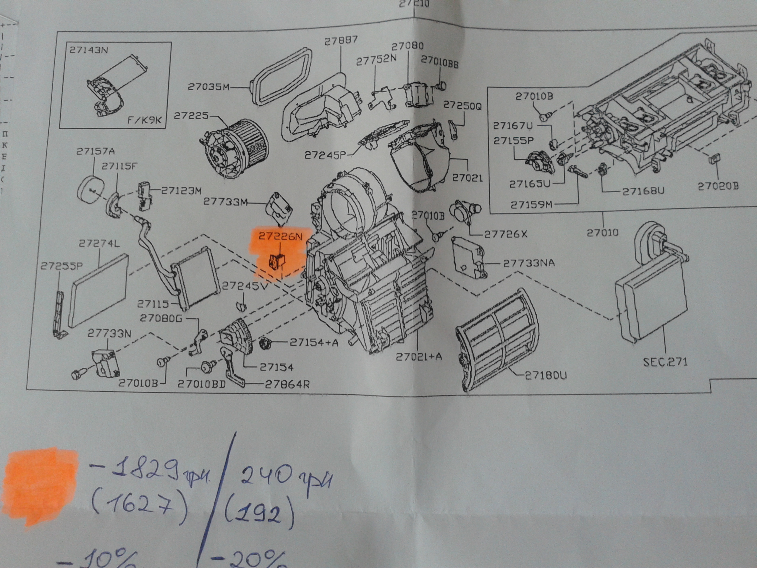

Сообщение assa » Чт июл 02, 2015 09:55:18
Вот эта штука, выделена оранжевым.
Бумажка с Ниссана
Последний раз редактировалось assa Чт июл 02, 2015 10:06:29, всего редактировалось 1 раз.

Сообщение assa » Чт июл 02, 2015 10:08:28
oreh писал(а):assa, да этож понятно, ты объясни что хочешь?
Ну что я не знаю точно что это, резистор или блок управления климат-контролем.

Сообщение Andy » Чт июл 02, 2015 10:19:44
assa писал(а):Вот эта штука, выделена оранжевым.Бумажка с Ниссана
Именно о ней и идет разговор. Вот этот блок, а в нем тот самый полевик за 30 грн. Вот тот, с тремя ножками и дырочкой.
